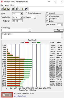

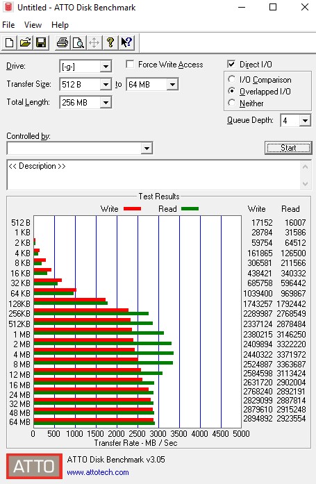

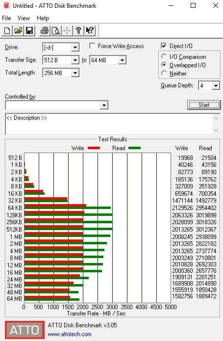

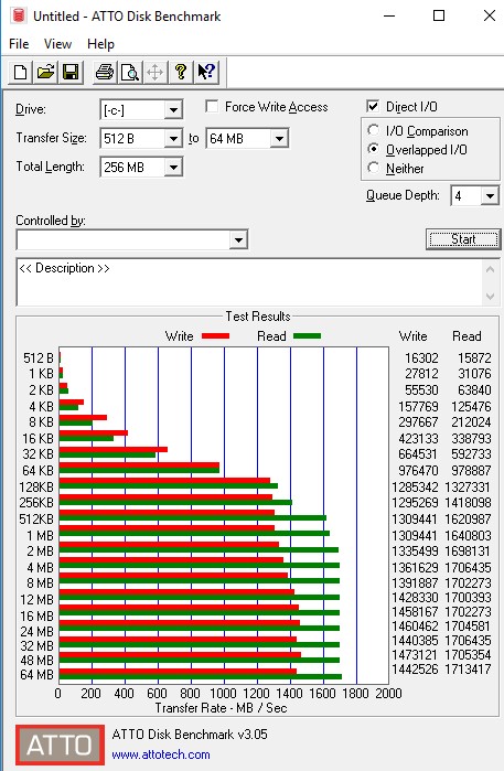

Результаты 960 PRO на платформе X79 (профиль):
Биос не видит ни в каком виде.
Win10 определила сразу и без дров (вся инфа с предыдущего ПК сохранена и работает).
ОС на X79 стоит на одиночном Revodrive 3 X2. Также есть Raid 0 из двух таких же дисков (и как видно ниже, эта парочка вполне просит 960 подвинуться).
Скорости:
Системный диск
01_ATTO_OCZ-OS.jpg [ 94.27 КБ | Просмотров: 1200 ]
Рейд
02_ATTO_OCZ-Raid0.jpg [ 89.42 КБ | Просмотров: 1200 ]
960
03_ATTO_960-PRO.jpg [ 104.86 КБ | Просмотров: 1200 ]

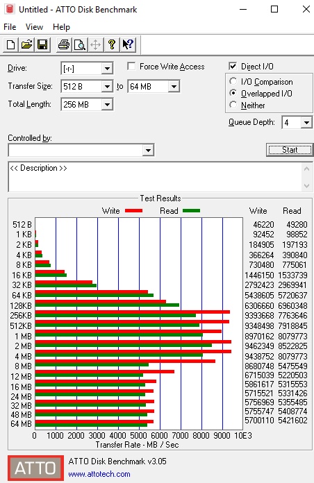

рамдрайв
04_ATTO_PrimoRamdisk.jpg [ 111.55 КБ | Просмотров: 1200 ]
