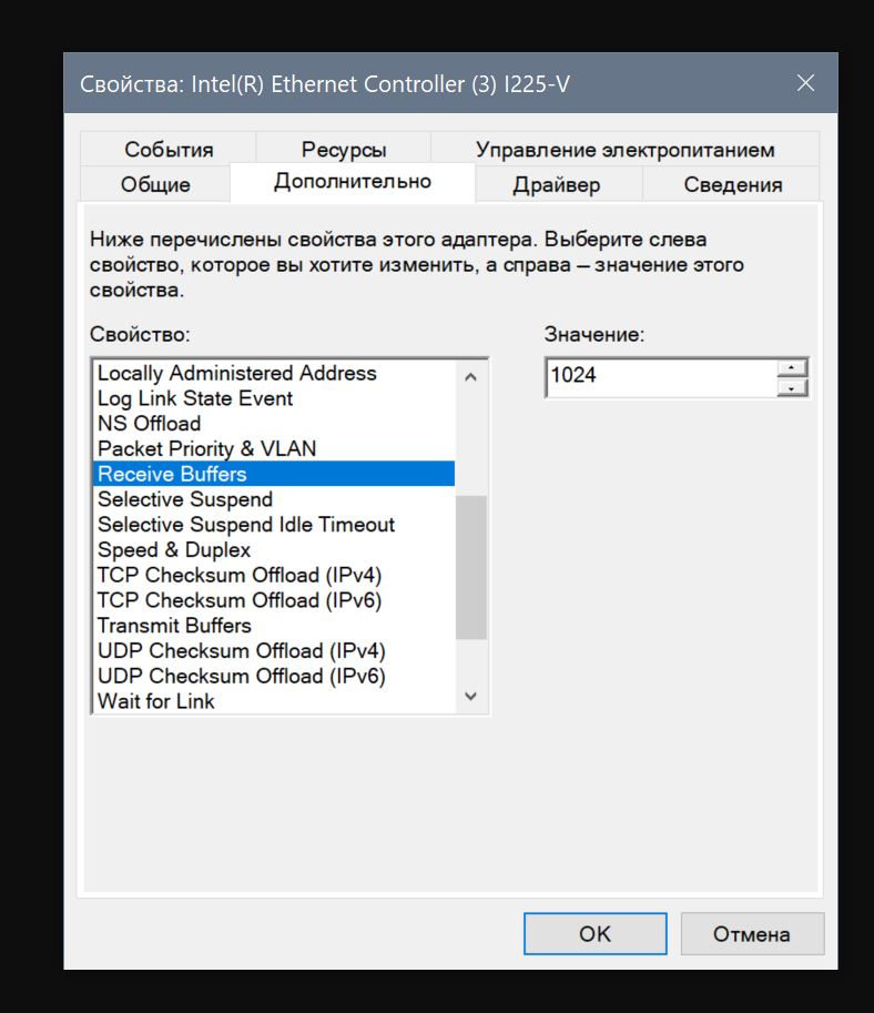

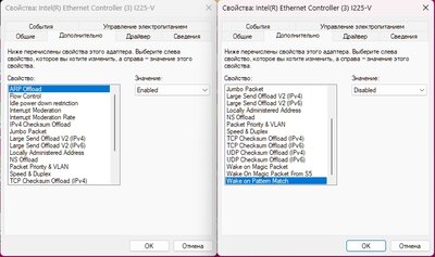

Allf писал(а):
буфер приема/передачи с 1024 на 2048
что за/где буфер приёма-передачи? нет такого(ни 1024, ни 2048) ни в одной из настроек сетевухи.
225-V.jpg [ 167.38 КБ | Просмотров: 1831 ]

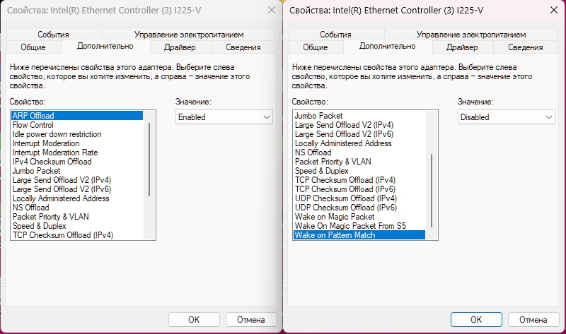

Регистрация: 22.10.2018
MurkLyaMurk У меня на 790 еже тоже по проводу иннет отрубало, нагуглил,что нужно энергосберегайку отключить на контроллере, помогло #77

Регистрация: 17.02.2019
Поддерживаю, не нашел такого
Добавлено спустя 2 минуты 4 секунды:
У меня такого нет, кстати.
MurkLyaMurk Странно, наверное тогда на 225 контроллере такая опция отсутствует
MSI z790 Edge/13700K/G.Skill 2x16 @6800Cl32/MSI 5070 Ti MLG EDITION

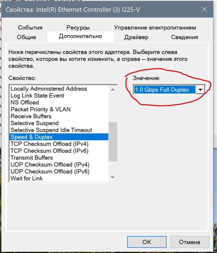

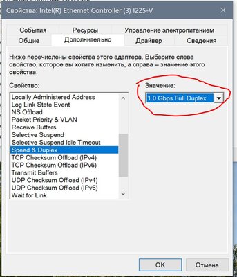

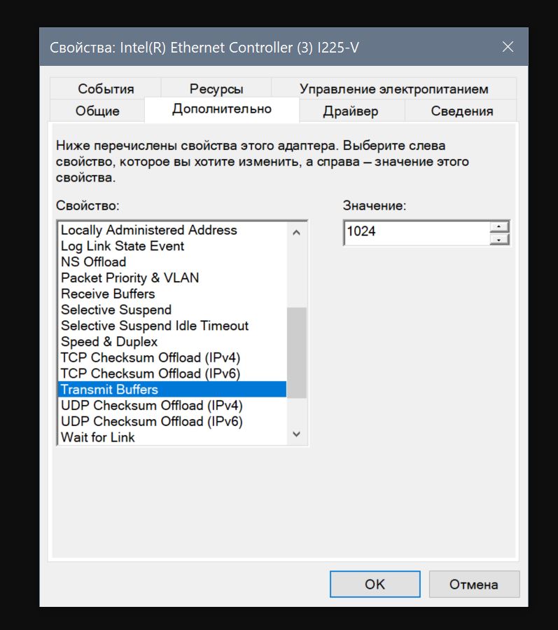

Регистрация: 25.12.2022
Вероятно у вас другая версия драйвера. Руками выставить 1Gbps не забудьте.
s1.JPG [ 86.14 КБ | Просмотров: 1798 ]
s2.JPG [ 86.34 КБ | Просмотров: 1798 ]
s3.JPG [ 93.69 КБ | Просмотров: 1798 ]
s4.JPG [ 91.37 КБ | Просмотров: 1798 ]
У меня 2.5 только есть. Хотя инет 1 гбит

Что только 2 значения есть Авто или 2,5? Не может быть. К чему сетевуха подключена?
Нашел, в самому вверху была. После 10 мбит

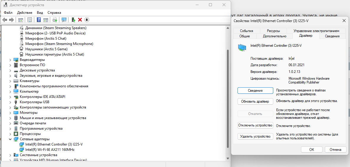

Allf писал(а):
Откатите или скачайте другую версию.
Да, откатил на супер старую 2021 года, всё появилось
Добавлено спустя 4 часа 15 минут 55 секунд:
Действительно проблемный сетевой контроллер. Откатился на прошлую версию драйвера (а точнее супер дефолт), даже инпут лаг загадочный в играх пропал. Чудеса, не иначе

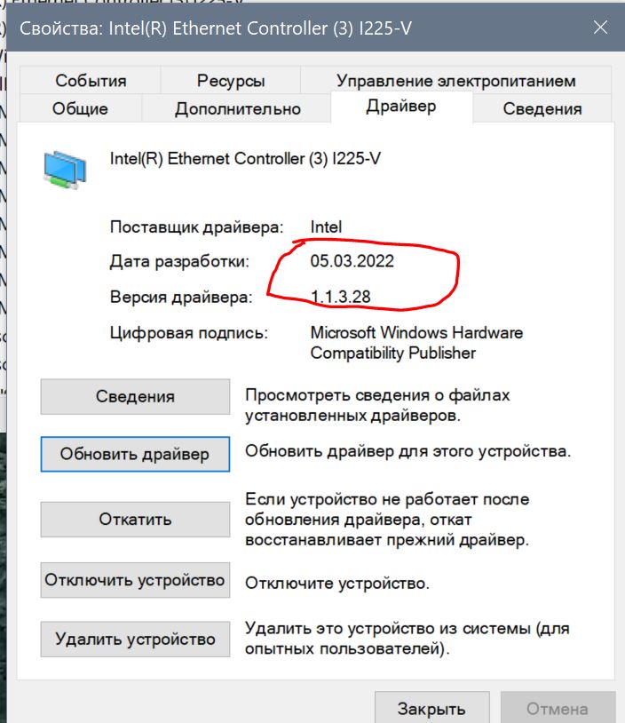

где взять?
BOBKOC писал(а):
где взять?
Я через диспетчер устройств откатился, выбрал почему и как, он мне поставил адекватную версию
сетевуха.png [ 71.96 КБ | Просмотров: 1725 ]
Вот такой ставит драйвер сейчас
