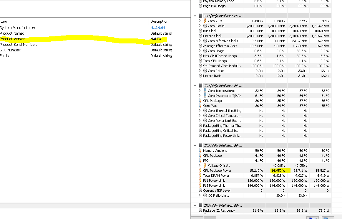

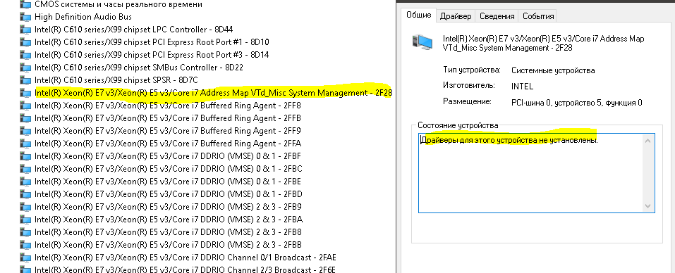

8a8j после патча в диспетчере такие же изменения?
111.PNG [ 36.3 КБ | Просмотров: 2177 ]

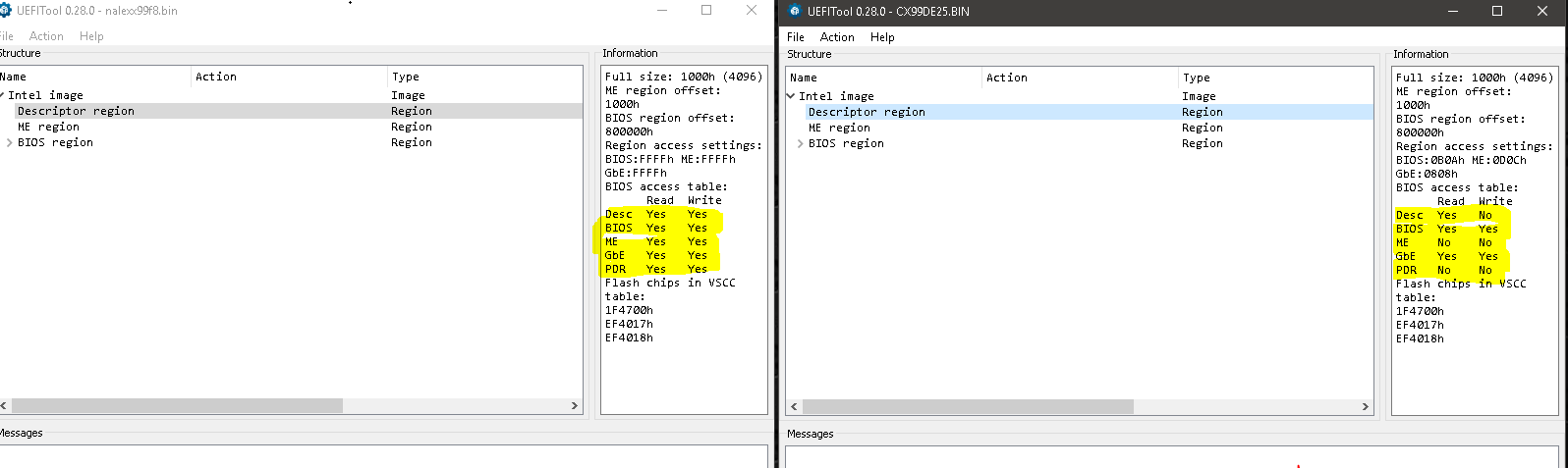

max77 писал(а):
про разблокировку
Модификация UEFI BIOS. Софт для работы. #13121345
никто не пользовал?
я про инжинера имею в виду.....без программатора
С инженером не прокатит, нужна разлочка регинов.
Добавлено спустя 7 минут 11 секунд:
max77 писал(а):
от налекса стало n/a
Надеюсь сброс делали... Сброс кстати крайне желательный во всех случаях после перепрошивки.. Иначе могут быть проблемы в том числе с ME регионом.

есть спецы в ветке?
как с помощью команд fpt или afudos afuwin
обойти блокировку и прошить полный сток
Добавлено спустя 1 минуту 35 секунд:
да я это понимаю....
без программатора вариантов нет???
Добавлено спустя 24 минуты 5 секунд:
кстати нет...сброс не делал....может поэтому
в биосе только по дефолту скинул и настроил
шил через fptw64 -BIOS -f .....rom в обход
так же через afuwin прошиваеться
Комментарий к файлу: слева сток справа инжинер
333.PNG [ 30.21 КБ | Просмотров: 2169 ]
Регистрация: 16.06.2020
не уверен что они после патча, но но да тот же статус "Драйвера для этого устройства не установлены".
Проверил на F8 с 2620v3, там у меня без unlock-а и undervolting, тоже самое.
Добавлено спустя 5 минут 7 секунд:
Кстати сейчас пытался посмотреть значения undervolting с помощью hwinfo 6.30, 7.14 на windows 11. У меня почему отсуствует пункт IA Overclocking
тоже ненашел
все у меня продукт налекс :D в стрингах по дефолту
Добавлено спустя 30 минут 38 секунд:
offset называетьс на скрине есть рядом
444.PNG [ 56.58 КБ | Просмотров: 2151 ]

max77 писал(а):
как раз после него стало....
Эти драйвера у тебя будут появляться и исчезать в зависимости от настроек БИОСа... Включено что-то в нем (например какой-то там параметр какого-то контроллера) и в диспетчере появится драйвер. Тот, что на скрине вообще по моему отвечает за виртуализацию на процессоре (могу ошибаться). Но можешь попробовать отключить виртуализацию и скорее всего он пропадет.

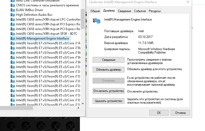

max77 писал(а):
ну вроде как люди его отключали в диспетчере...система быстрее грузилась
Система на китайских платах долго грузится из за драйвера SATA ACHI. Если его восстановить на стандартные ОЕМовский SATA ACHI Microsoft Contoller то загрузка будет быстрой. Если установить Intel C600\C220+ SATA ACHI то загрузка будет в разы дольше.
Однако, мои опыты показали, что с SATA ACHI драйвером от Intel жесткие диски как-то более производительней работают, не смотря на долгую загрузку. Но опять-же, это может быть не точно из за субъективности тестирования.
А так, в целом, как я и написал - список драйверов будет меняться в зависимости от БИОСа. Чем больше "разлочено" в БИОСе - тем больше дров будет цеплять винда. Ну, само собой не все параметры БИОСа будут выявляться очередным драйвером - лишь некоторые.
Вроде как-то так.

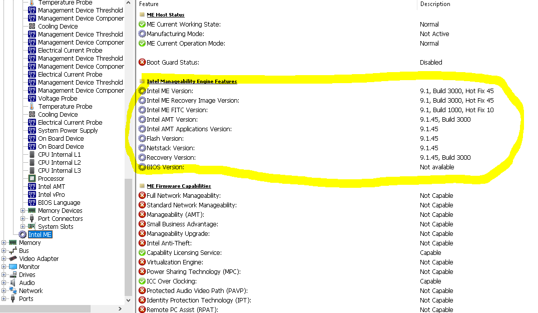

вертуализация отключена всегда была...этот параметр появился после патча 100%
забыл какое оборудование но драйвер стоял и было связано с management
по настройкам всегда одинаковые
Добавлено спустя 11 минут 14 секунд:
N3RO надо лень перебороть системник крышку снять :D
перемычку извлечь...
может и пропишуться me
как раз сейчас этот и стоит за 15 год с сайта хуана...
был и сток винды и rst 1063 загрузка не меняеться все быстро.винда на nvme
Добавлено спустя 1 час 31 минуту 20 секунд:
вопрос разрешился :D
в биосе ME Ctate включил
Добавлено спустя 5 минут 17 секунд:
вот этот параметр
333.PNG [ 53.9 КБ | Просмотров: 2095 ]
