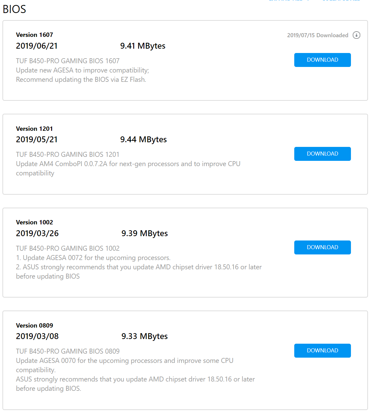

Регистрация: 10.02.2010
Доска из подписи готова для работы с 3000 рузен? я запутался, вроде агеса нужна 1003. или это не про то, в общем помогите разобраться.
Screenshot_1.png [ 109.77 КБ | Просмотров: 1155 ]

Регистрация: 19.08.2017
Откуда: Беларусь,Гродно
bigmotor https://www.asus.com/Motherboards/TUF-B ... pDesk_CPU/
В таблице указана версия BIOS а не AGESA по ней можно сориентироваться. Полагаю с указанными версиями соответствующие камни заведутся, а более новые будут только баги фиксить.
Arekusei а ну т.е. новые пункты появятся с новым камнем ? Делитель памяти например. Ну да видимо так, ясно.
