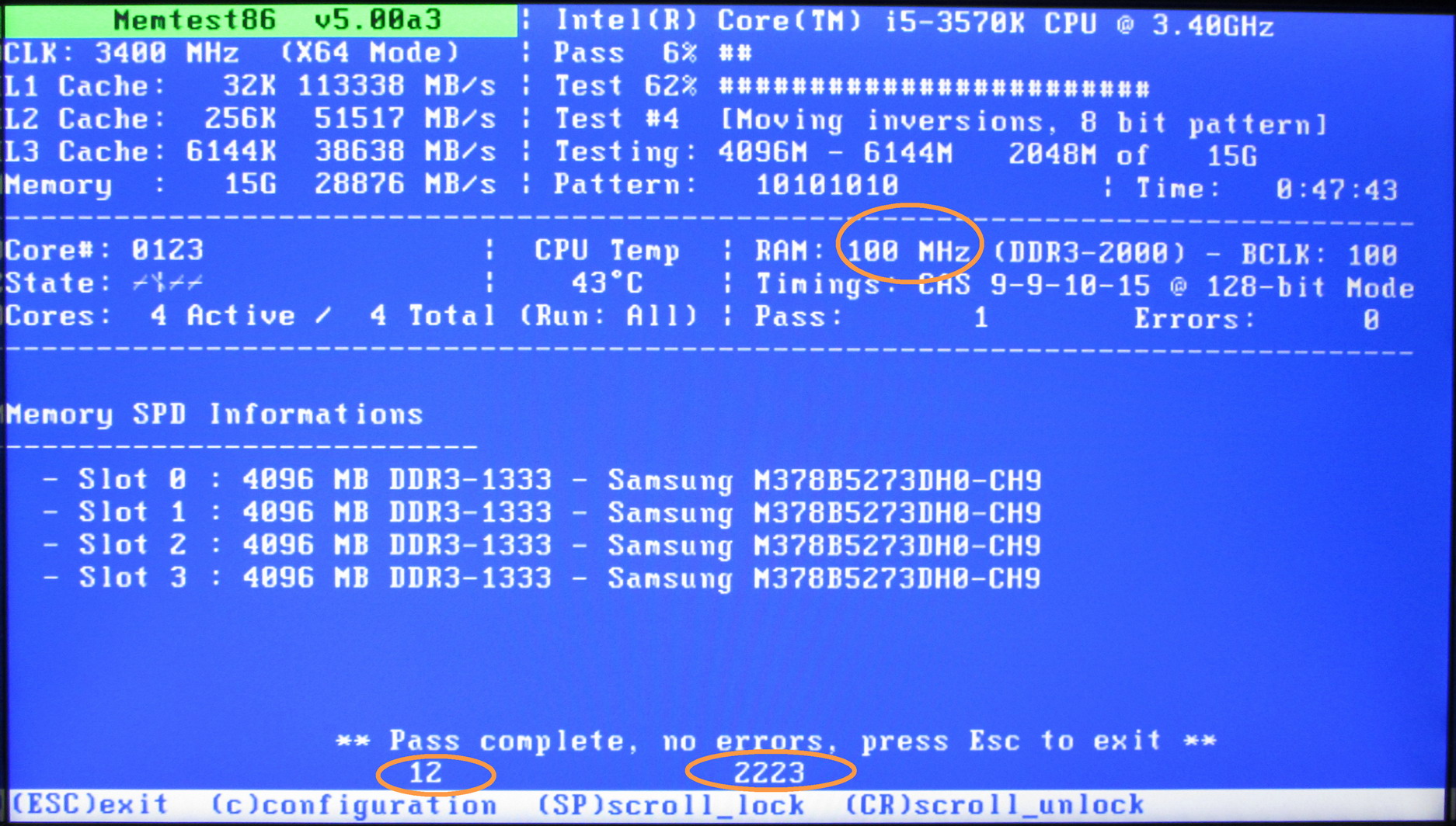

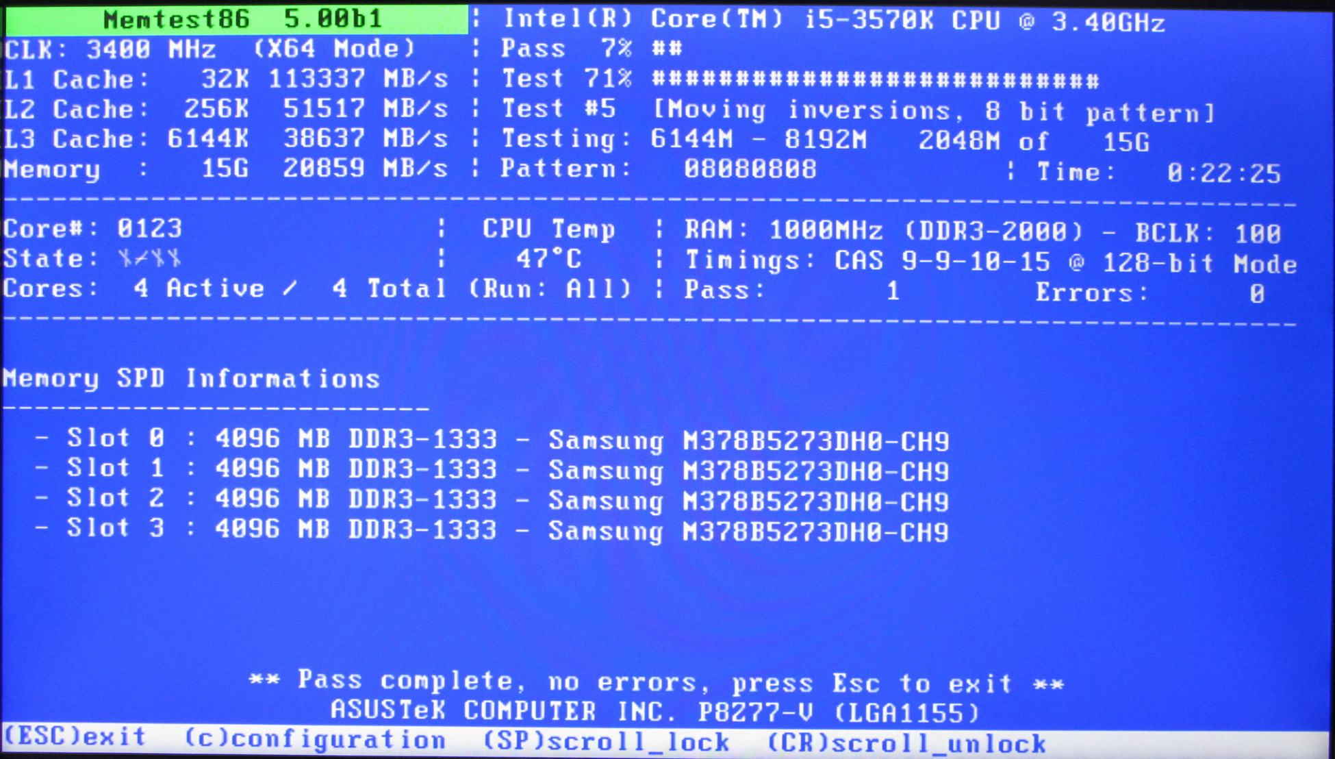

А какой MemTest 5.00 правильнее ?
и это нормально инсталлировать на флэшку 4.20, потом подменять файл <mt86plus> от версии новой ??? (это как там написано)....
Download (raw binary - Best way to test : create an USB key with the 4.20 installer and replace mt86plus with this file)
раньше для 5.00b1 вроде бы был нормльный собственный инсталлятор на флэшку
(только я потерял его где-то , снова хотел скачать.... а тут новости и Альфы...)
p.s. файл <mt86plus> у Alfa-6 вообще какой-то стрёмный... 149 кб вместо 169 кб от 5.00 Alpha 3 ...
потом ещё момент, запускал 3-тью альфу вот такой баг увидел :
http://s1.hostingkartinok.com/uploads/images/2012/07/fb39ac04a137faac541026a3b29858fa.jpg
6-тую альфу вообще трогать не стал....
вопрос: а оно (все эти альфы) тестирует-то хоть нормально ? и куда 5.00беты пропали ?
5.00b кстати первый Pass делает за 22 минуты, а 5.00 Alpha 3 делает за 47 минут.... см. скрин повыше...
это почему так ? алгоритмы добавили что ли , или глючная ?
http://s1.hostingkartinok.com/uploads/images/2012/07/f4cf38eabae37055fc6065983f9319cf.jpg
