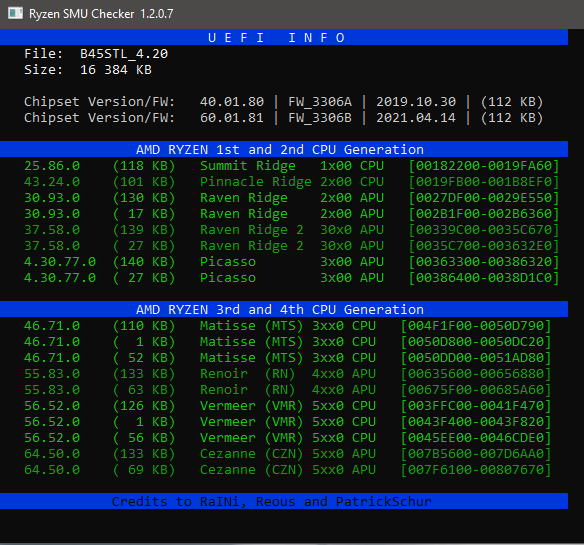

Да, было такое у кого-то, причем не только на ASRock, - баг агесы (Tctl wrong offset). Пробуйте новый биос, есть там поддержка Summit Ridge:
b450stl.PNG [ 44.08 КБ | Просмотров: 1076 ]
