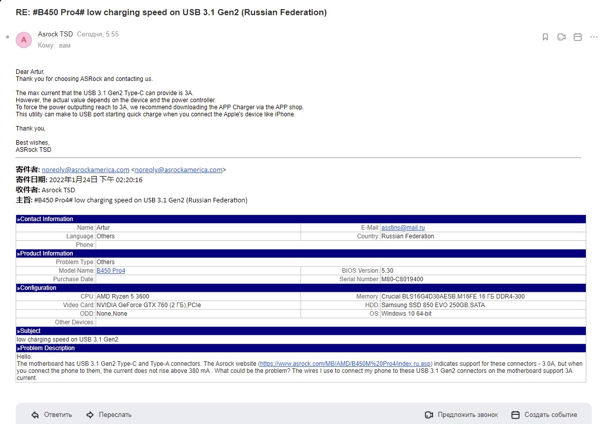

Регистрация: 23.01.2022
ответила мне поддержка Asrock)). Ничего толкового сообщить не смогли. Похоже функция зарядки телефона - просто рекламный ход, вот переписка:
Screenshot_1.jpg [ 187.64 КБ | Просмотров: 488 ]

astins писал(а):
Ссылаются на свое старое приложение
Я так и предполагал, что при использовании фирменной утилиты (и то не факт).
