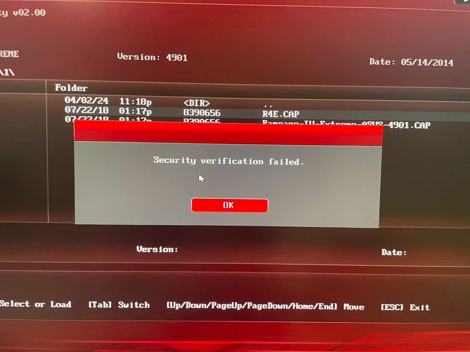

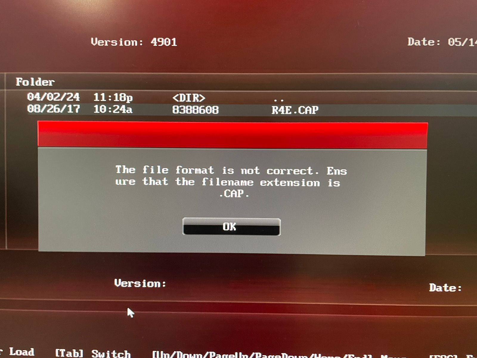

Добрый день, сторожилы и просто участники. У меня Rampage 4 Extreme (не блек, обычная), хочу включить поддержку NVME, скачал файлики по ссылке, все делал по инструкции, но при нажатии на "Rog connect" он моргает 3 раза и все. Ничего не происходит, ничего в итоге не прошивается. Пробовал прошивать через утилиту в Биос - пишет что не проходит верификацию. Скачивал подобные модифицированные биосы на других ресурсах - вообще пишет что имя не такое, хотя даже специально переименовывал в такое же руками (видимо там внутри где то что-то не так). Ради эксперемента микросхемы биоса перетыкал местами, все равно не прошивается(
Вот на прошивку с офсайта через приложуху в биосе прошилось сразу, поставил последнюю 4901, но NVME в ней нет(
Подскажите, если кто сталкивался, почему "Rog connect" моргает 3 раза и все? Почему не запускается процесс прошивки? Две флешки и в FAT32 и в FAT форматировал, уже дело принципа прям))
И можно ли как то проверку устанавливаемого биоса отключить в EZ Utility (так вроде называется встроенная приложуха)
! Добавлю - флешку с прошивкой вставлял в нужный белый порт
ASUS LGA1700 на чипсете Intel Z690 (Alder Lake-S) #18169149
Регистрация: 07.08.2008
Откуда: Санкт-Петербург
Для начала взять офиц последний биос с сайта асус, попробовать с ним.
Если с ним все нормально, но Ваш мод биос кривой.
Если таkже не шьется и с офиц биосом, то разбираться. Либо флеха кривая и несовместимая, либо в плате какие-то грабли.
P.S. И вообще проще самомому все модифицировать (nvme, микрокоды 2019 года, новая версия gbe 1.5 без глюков, новый me регион) и через дешевый программатор все шить. Немного прочитать и все делается за 5 минут.
Танец с бубном-главный инструмент в руках успешного компьютерщика по решению проблем,
точно также,как и метод научного тыка,в руках успешного ученого.
Регистрация: 02.04.2024
Спасибо Вам за отзывчивость и ответы! С прошивкой БИОС через флешку оказалось все проще - отформатировал еще раз, но выбрал стандартный размер кластера. И чудо, все прошивается, любыми файликами.

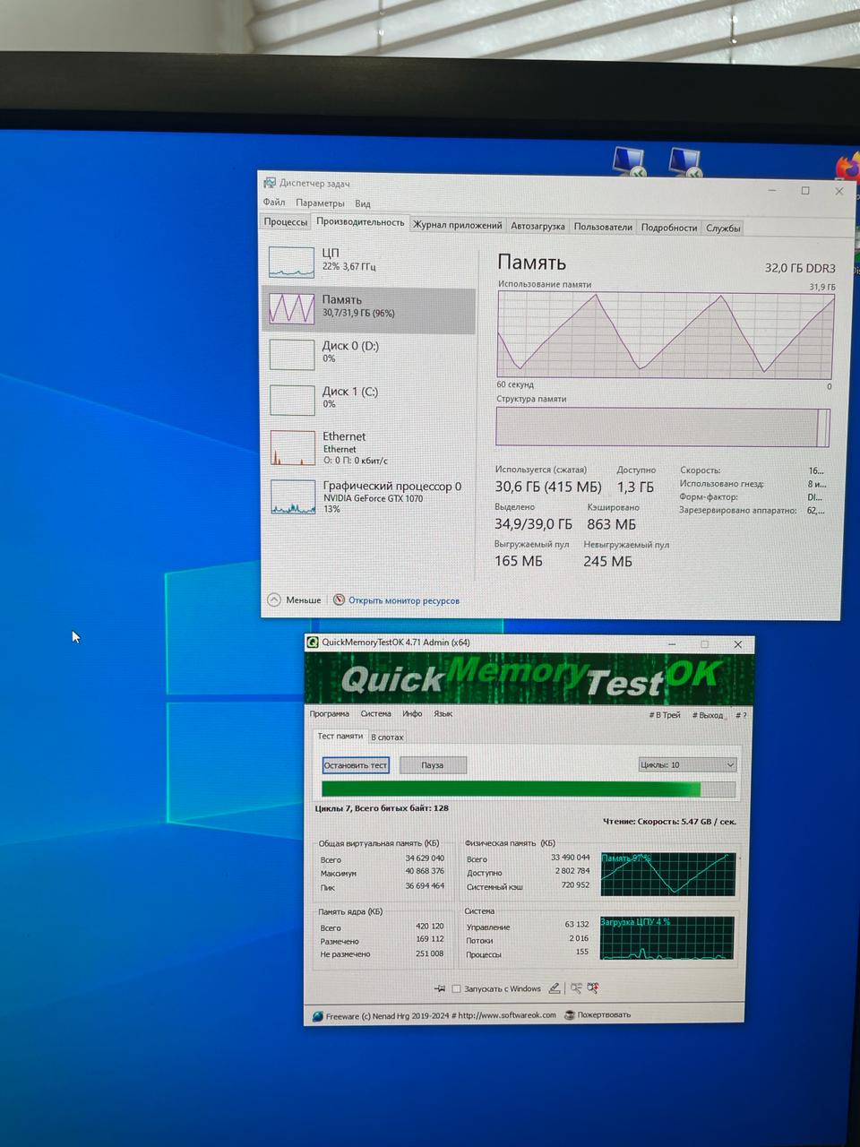

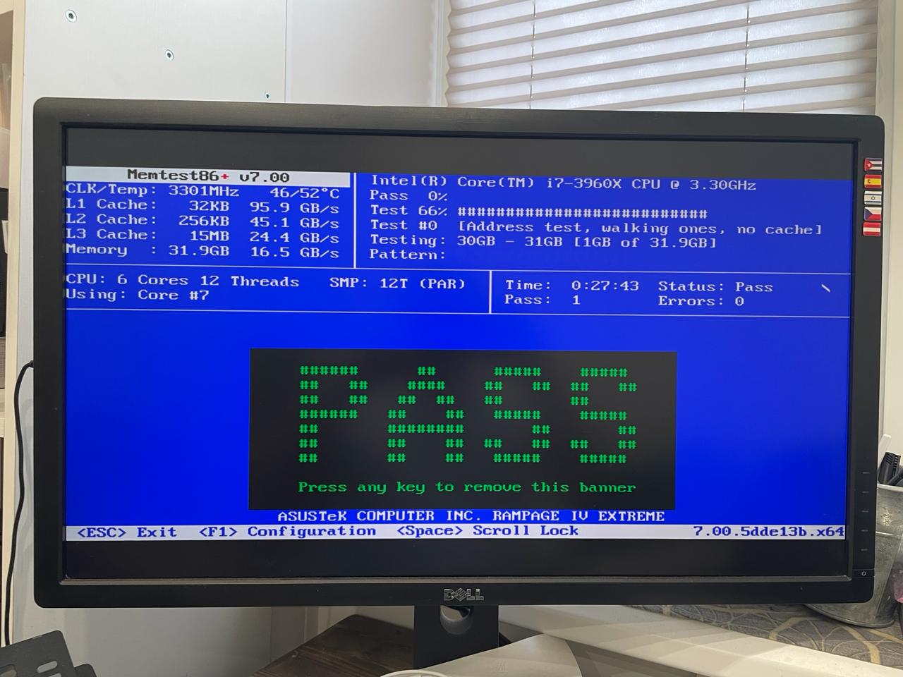

Друзья, а есть способ/метода определить какая планка из 8 глючит? Чтобы не вытаскивать по одной, а то у меня куллер Noctua 14, его пока снимешь - поставишь :crazy: :diablo:
У меня 8 планок одинаковых Kingston, без разгона, все в "авто" в биосе, твики отключены.
Что уже пробовал:
- стандартный тест винды с перезагрузкой, один раз прошел без ошибок, один раз завис на 21% и все.
- memtest86, сказал все норм
WhatsApp Image 2024-04-04 at 22.17.27.jpeg [ 131.65 КБ | Просмотров: 7881 ]
- quick memory test, тоже все норм

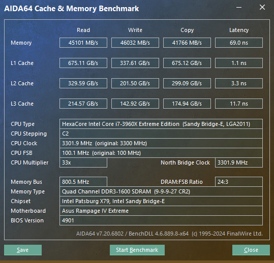

- aida64, вообще я так понял тестит скорость, а не качество
cachemem.png [ 252.07 КБ | Просмотров: 7881 ]

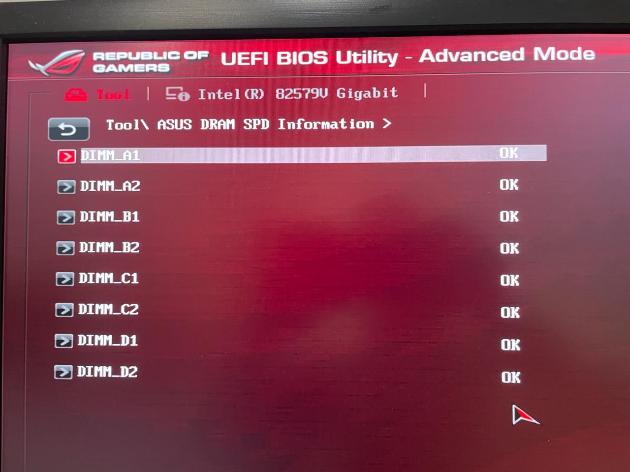

- в биос пишет все ОК, ХОТЯ ВОТ ТУТ ОДНАЖДЫ ВИДЕЛ СТАТУС ABNORMAL у трех планок, поменял местами пару и прошло
WhatsApp Image 2024-04-04 at 22.23.22.jpeg [ 91.98 КБ | Просмотров: 7881 ]
BSOD разные, но чаще всего MEMORY_MANAGMENT и MEMORY_CORRUPTED

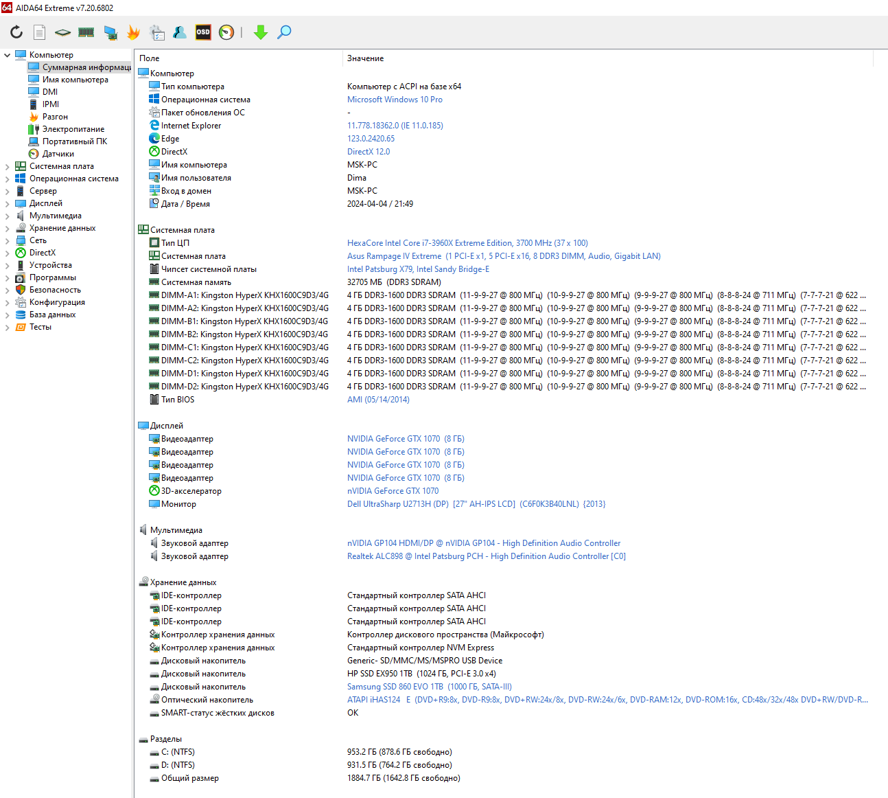

Вот еще скрин конфига
1.png [ 122.25 КБ | Просмотров: 7881 ]
Может есть приложуха какая, которая прогонит тест и скажет "тестирую планку B2_2 - она говно", не знаете такого? Я не нашел(
Регистрация: 30.03.2017
Откуда: Москва/Вешняки
Фото: 11
те надо(раз "ВИДЕЛ СТАТУС ABNORMAL"), так или иначе вынуть всё и протереть контактные площадки всем(и процу и памяти), начав с малого ака вынимающегося без гимора ;) + попробуй другое
