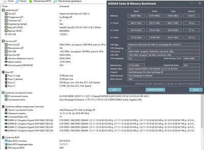

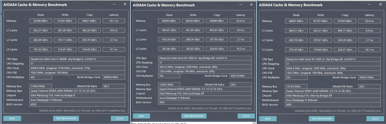

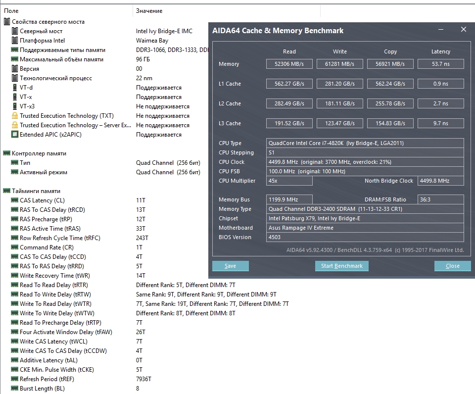

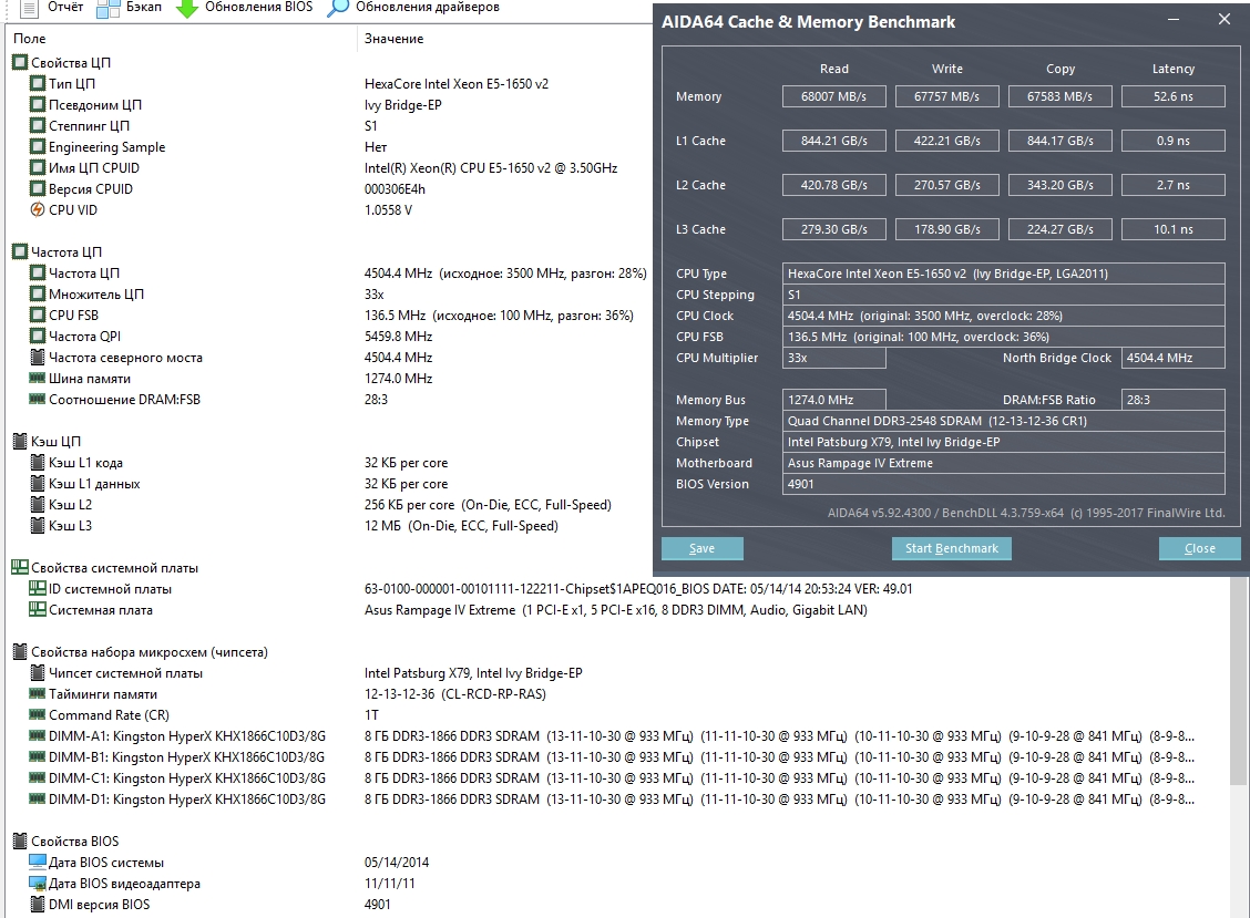

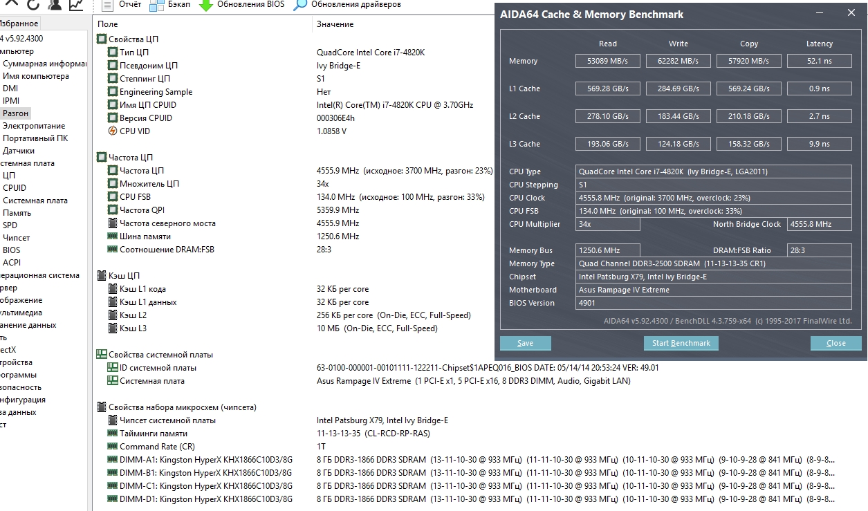

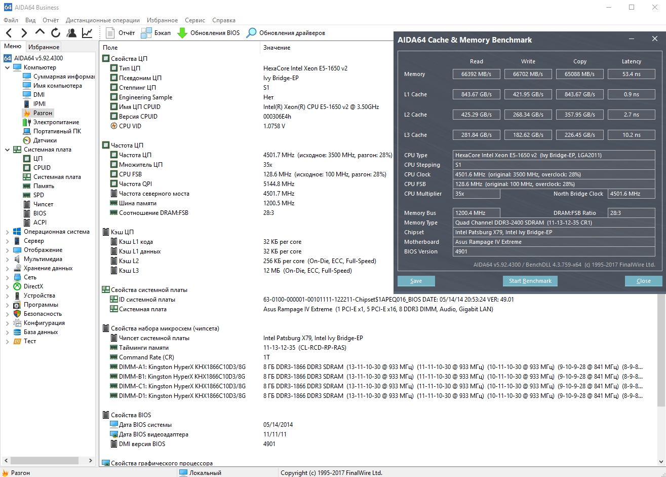

короче не могу проверить я теорию о снижении результатов по памяти, но до 2545 ничего не снижается, а дальше мои 1866 кингстоны не алё и я забиваю до лучших времён:)
cоотв на частоте 4.5: 4/8-4820k@2400 vs 6/12- E5-1650v2 ака 4930к@2400vs2545
соотв +2 ядра, не плохо так добавляет в тесте аиды(+2 для 8 ядерника еще подкинет ввысь результаты по идее на 10-14 по чтению и копированию).

Не, он везде так отстаёт, что шина - что не шина. для примера (4я/8п)I7-4820k@4.55@2500 на 134 шине(125 страп). =>
2011_2500_4х8_cr1.jpg [ 494.96 КБ | Просмотров: 2443 ]
