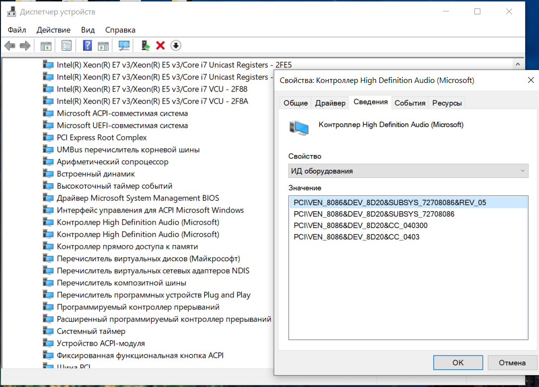

Но хотя это странно, что у вас вообще звука нет..Если изначально нет звука по базовому драйверу винды, очень похоже что у вас неисправность с мат платой.
Да вот эти самые драйвера пробовал еще месяц назад ставить. В диспетчере ус-в показывает Реалтек, но оно под знаком. Не могу по ИД найти и в драйвер паке нету. Из биоса с помошью Азалии вырубается звук, значит в теории просто проблема с драйверами. Может 10 такая, не пойму.
Сетевая карта то работает, то перестает работать за ночь. Тоже чертовщина. Помогало вытаскивание оперативки.
Вот так оно выглядит со всеми драйверами, чтобы я не ставил. Второй звук я так понимаю это нвидиа драйвера gtx 970

xaomi писал(а):
А скиньте текс ID сюда, интересно что там..
PCI\VEN_8086&DEV_8D20&SUBSYS_72708086&REV_05
Регистрация: 09.11.2021
Походу на чипсет ругается C610/X99 series chipset HD Audio Controller
точно чип реалтек стоит
Контроллер High Definition Audio (Microsoft)

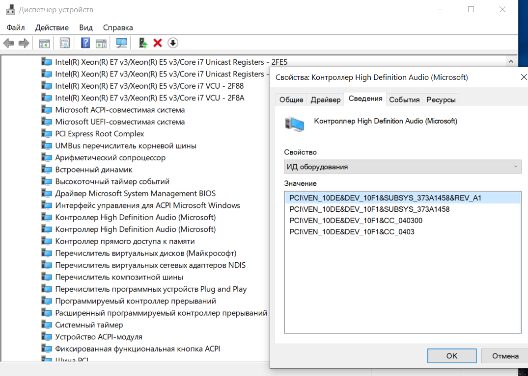

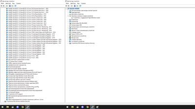

У меня все в норме, притом я драйвера не накатывал, подхватились при установке винды сами..
картинка 1
1.png [ 350.86 КБ | Просмотров: 462 ]
картинка 2
2.png [ 328.87 КБ | Просмотров: 462 ]
Попробуйте снять процессор и почистить контакты площадки ластиком для начала..
По идее это базовый драйвер винды и должен подхватывать устройство по умолчанию.
Если чистка не поможет, то значит это аппаратная проблема(
И проверьте пайку аудиочипа Реалтека на плате, возможно недопай или слипшиеся ноги контакта чипа.
