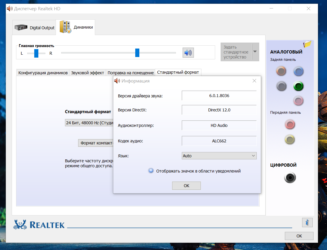

Sarimo писал(а):
Пайка ровная, на чипе Alc662
А вообще на X99-K9 с ALC662 оно работает с родным биосом у кого-нибудь?
Я тут странное вижу. Например, в BIOS 2021/01/11 (AAX99018) для K9 нет поддержки ALC662. А вот в C612RD24 у Инженера ALC662 есть.
В AAX99018 такие кодеки вписаны: IDT 92HD81, ALC262, ALC268, ALC282, ALC885, ALC888, ALC889, ALC892, ALC899.
В C612RD24: IDT 92HD81, ALC262, ALC268, ALC282, ALC892, ALC885, ALC888, ALC889, ALC899.
Регистрация: 17.05.2021
Sarimo писал(а):
Пайка ровная, на чипе Alc662 95C74Q1 G919B1. Протер проц, без толку.
Тогда это аппаратная проблема, причины разные, вплоть до того что где то обрыв дорожки на плате от чипа реалтека или не исправен (брак) сам чип.
У меня же звук работает полностью из коробки, без всякой установки сторонних драйверов.
Еще как вариант попробовать накатить другой биос, но кажется не в нем проблема.
У меня при накатах любых биосов, работал звук..
У меня все работает, и родным и с модом.
картинка
Снимок экрана (168).png [ 331.08 КБ | Просмотров: 552 ]

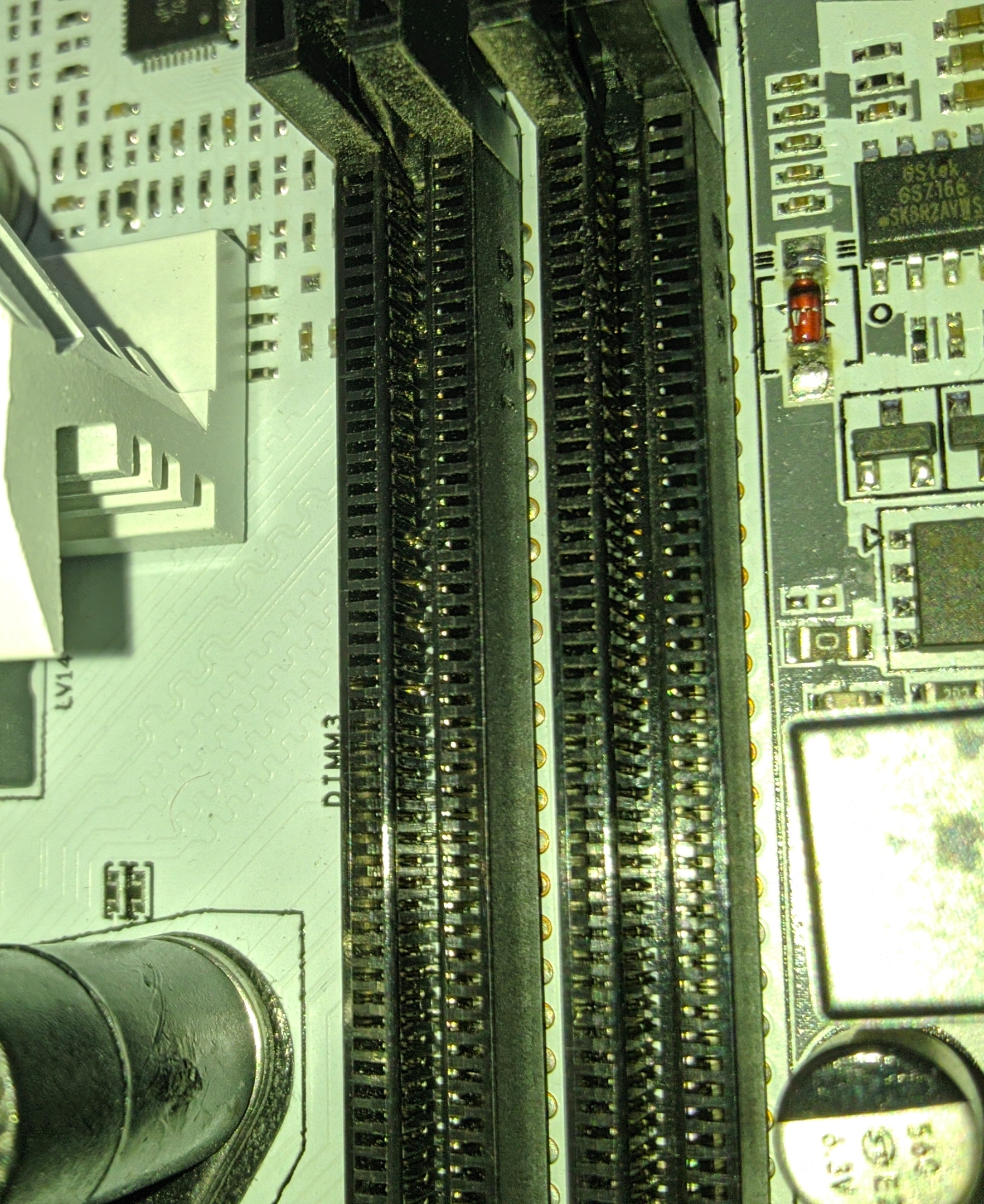

А вообще конечно, что то на платах К9 ревизии 2, слабые какие то контакты на слотах DIMM..
Сегодня угробил 1 слот установкой планкой памяти..
Притом устанавливал крайне аккуратно, но все равно загнулись контакты((
Пока не заморачиваюсь, но будьте аккуратны при установке.
Загнуть контакты как делать нечего..
Китайцы все хуже и хуже делают свои поделия..
Картинка
IMG_20211126_161622.jpg [ 1.69 МБ | Просмотров: 563 ]
