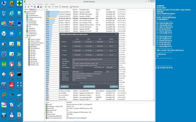

и не должно, туда, разве что на 4х4 однорангов можно cходить и не на особо многоядернике(не с 8+ которые)
e5-2680@def+4х4@2400Мhz.jpg [ 459.75 КБ | Просмотров: 7110 ]

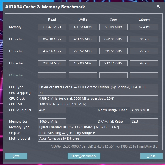

А и смысла я так понял 2400 нет на этой платформе, я как-то Ваши сообщения находил, там с множителями что-то... как минимум шину поднимать приходится до 112.5Мгц, иначе как у Вас на скрине провалы в записи, на 2133 лучше получается работает, выгоднее тайминги поджать. У меня по скоростям почти как на 2400 вышло (62-63Гб/c), чуть не дотянуло.
4690x_4.6_2133.jpg [ 210.1 КБ | Просмотров: 7104 ]

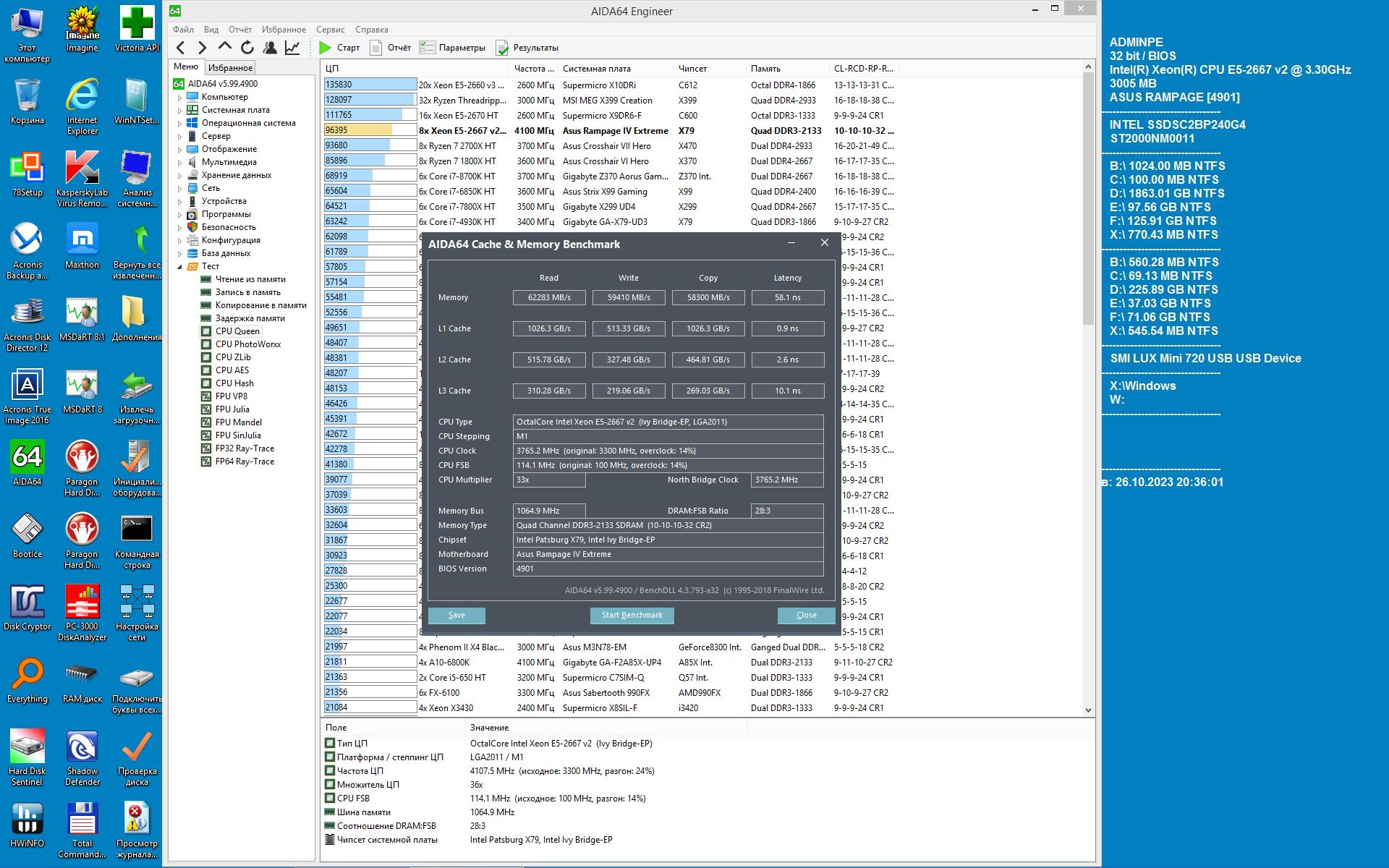

У меня было 3 процессора v2, без проблем брали 114 Мгц по шине, в итоге около 4600 Мгц по 1 ядру и 4100 по всем 8-ми на e5 2667 v2, память разгонялась до 2133 Мгц с учетом шины. Производительности в итоге выше крыши. Офсет + на процессоре надо подкидывать, для удачного проца хватало 030, для неудачного 070. Ну и лимиты по мощности в настройках биосе расширять почти до максимума. В стрессе проц холодный 60-65 градусов 120w потребления.
2.JPG [ 358 КБ | Просмотров: 7100 ]

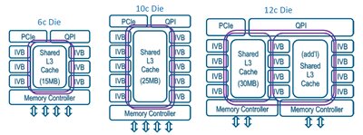

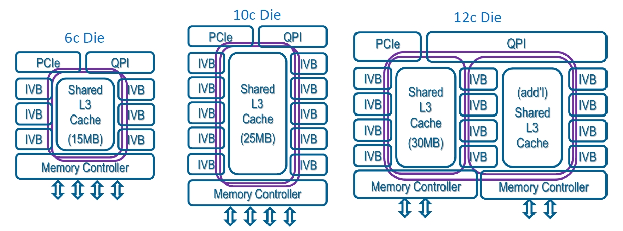

Я насколько понимаю 8-и и 12-и ядерники по разному сделаны, отсюда могут и вытекать такие отличия. У 12-и ядерников устройство кристалла сложнее:
core.jpg [ 326.48 КБ | Просмотров: 7095 ]
Prophy2000 писал(а):
120w потребления.
Я кста заметил когда шину гнал, что потребление датчики показывали меньшее, на той-же частоте процессора, чем на дефолтной шине. Видимо они врут, когда шину гонишь :roll:
