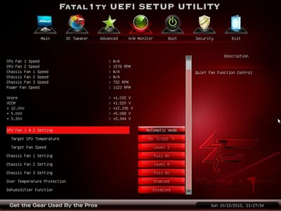

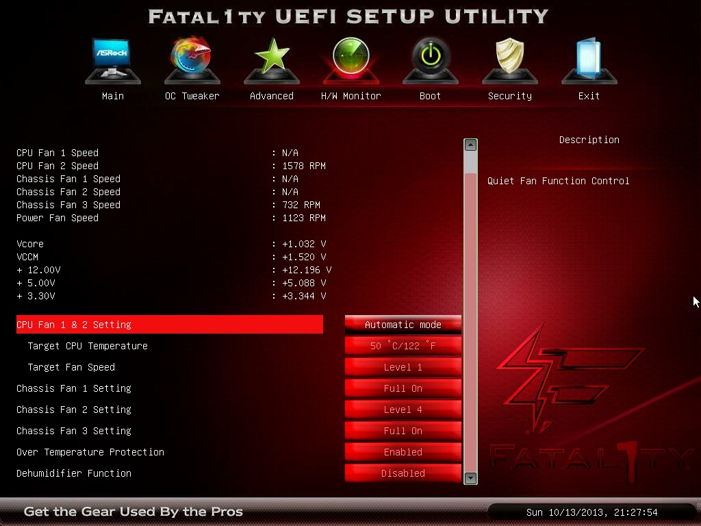

Помогите пожалуйста, к то в теме, вот с таким вопросом.
у меня Материнская плата: ASRock FATAL1TY Z77 Professional. BIOS v1.20 и куллер Zalman CNPS 9700Led. На материнке есть два разъема под куллер, один трех (CPU_FAN2) и один четырех пиновый (CPU_FAN1). И вот в чем проблема. Когда куллер подключаю к 3х пиновому, обороты в матери ставлю на авто в зависимости от температуры проца, тогда все ок, но не показывает ни в одной утилите скорость куллера :?: , только в биосе (Что еще интересно при первом включении скорость куллера отображается, но стоит выключить или перезагрузить ПК как это все пропадает почему то ). Если же переключаю на 4х пиновый, тогда все отображается, но скорость почему то постоянно на макс., при том что настройки оборотов и значения температуры проца срабатывания скорости куллера не меняются. Что кто может подсказать?
Так же обнаружил что HWMonitor v1.23 x64 не показывает напряжения на модулях памяти, что то тоже не есть хорошо, в чем причина понять не могу, может кто то подскажет или даст дельный совет?

kratos87 писал(а):
Помогите пожалуйста, к то в теме, вот с таким вопросом....Если же переключаю на 4х пиновый, тогда все отображается, но скорость почему то постоянно на макс., при том что настройки оборотов и значения температуры проца срабатывания скорости куллера не меняются. Что кто может подсказать?
...HWMonitor v1.23 x64 не показывает напряжения на модулях памяти...
Ну, первое, что приходит в голову - обновление БИОСа. На вашу маму есть уже v1.70. Далее. Как известно частота вращения 3-пин вентиляторов регулируется вручную. 4-пин вентиляторы (ШИМ) умеют автоматически поднимать обороты при достижении заданной пользователем температуры на заданный пользователем предел. Инженеры ASRock посчитали нужным этот предел показывать в Level. Поэтому, к сожалению ваш Залман, т.к. он 3-пин, не может автоматически поднимать частоту и будеть дуть так, как установлено руками (применительно к вашей материнке, которая рассчитана на применение двухвентиляторных кулеров). Есть решение, но это если с электроникой на "ты". Решение: 3-pin вентилятор в 4-pin мамку
Память. Софтовый мониторинг напряжений врёт, а зачастую и вовсе тупит. Если надо точно, то старый дедовский метод - мультиметр в руки и вперёд! Кстати, оверы только так разгон и мониторят.
