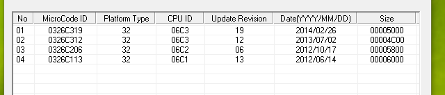

Материнская плата Asrock B85 Anniversary а также H81 BTC, процессор 1265L V3 ES инженерник, проблемы две: какой микрокод залить, чтобы работал анлок турбобуста на все ядра и как побороть зависания в биосе через 10сек на частоте памяти 1600мгц? на 1333 нормально работает винда, но виснет гта5, даже не загружается, приходится сидеть на 1066 по памяти с железной стабильностью. На гигабайте H81 этот процессор нормально работает после заливки микрокода, работает анлок турбобуста, на асусе H81 без прошивки вообще работает и нет проблемы с частотой памяти, а с асроками такая беда.

Залил микрокод с гигабайта, где работал анлок, ничего не изменилось, Смарт авто и стояло, авто тоже самое, что то асрок фейлится с инженерником этим, приходится сидеть на 1066 памяти

У меня вот такие микрокоды, может какой-нибудь удалить нужно, чтобы не мешал?
микрокодыы.png [ 8.4 КБ | Просмотров: 12959 ]

mjurtr в АИДА какой микрокод кажет по процу?
WoT: IRSS_BY_Pashka
Регистрация: 01.10.2016
6h

mjurtr по сути должно работать..

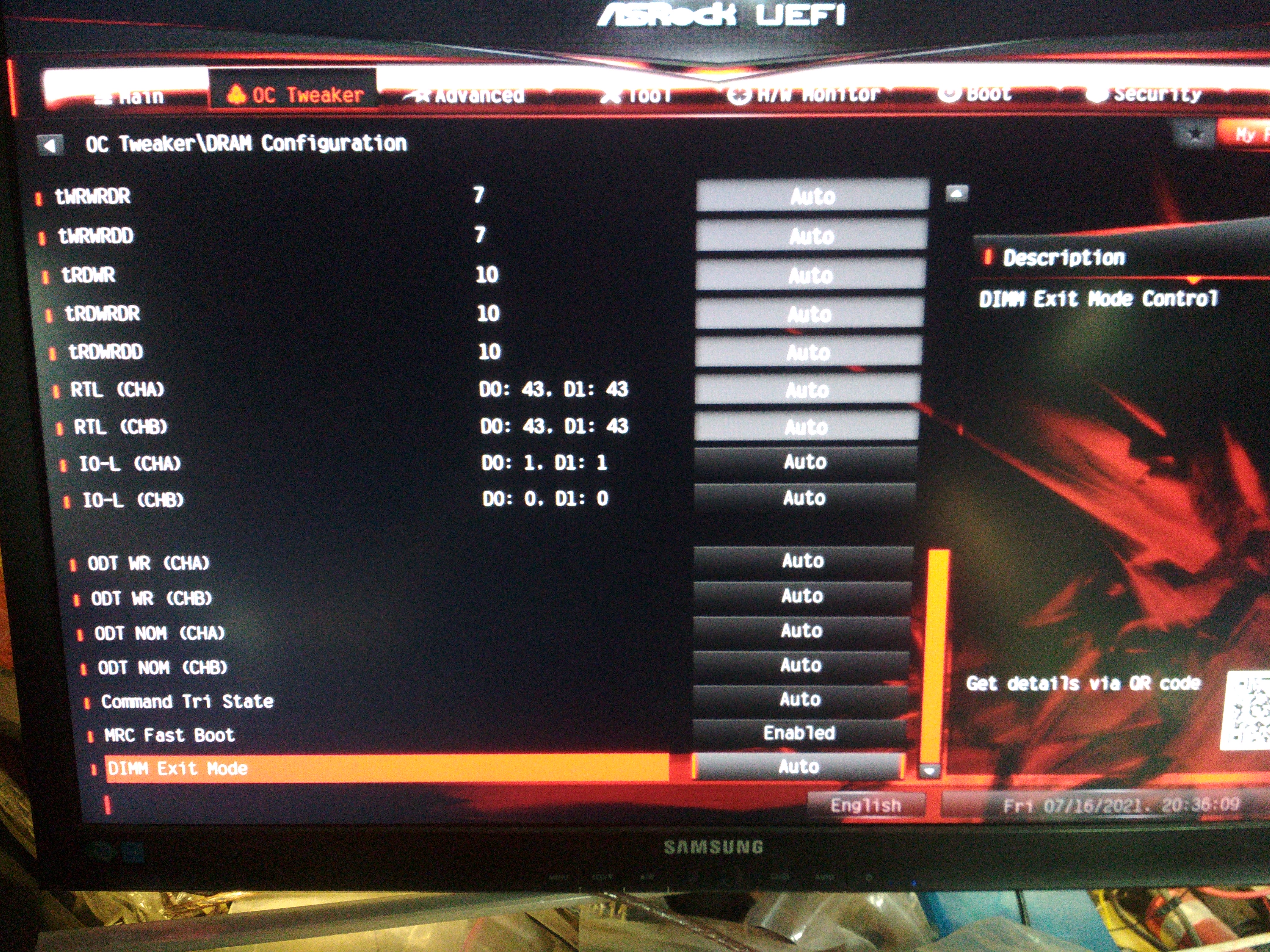

OverCasper писал(а):
На борту МП установлено 32Гб ОЗУ (4х8Гб Mushkin 2400мГц). Но только частоту ОЗУ выше 2133мГц я выставить не могу. Ни в ручном режиме, ни с помощью профилей XMP.
С профилями ХМР вообще не стартует, сбрасывая частоту после 3х неудачных загрузок. В ручном режиме частота не более 2133Мгц. Могу немного занизить основные тайминги, но только не Command Rate. Последний ниже дефолтных 2 нельзя менять. Иначе МП не пройдёт удачно пост.
Процессор установлен i7-5850HQ.
Итак, выделил немного времени и попытался всё таки запустить систему на частоте ОЗУ 2400Мгц.
Мои эксперименты выявили следующую проблему: несовместимость работы двух модулей ОЗУ установленных в слоты В1 и В2 на частоте 2400Мгц.
А 3 модуля ОЗУ установленные в слоты А1, А2 и в один из В1 или В2 (3х8Гб) прекрасно запускаются на заявленной частоте 2400Мгц.
При добавлении 4го модуля система не загружается издавая 4 коротких сигнала. А после 3х неудачных попыток загрузки понижает частоту до 1600Мгц.
БИОС прошил с 2.60 на 2.50 как рекомендовали в теме процессоров микроархетиктуры Broadwell-C.
Что можете порекомендовать в этой теме?
В БИОСе данной МП есть отдельные настройки каналов памяти (фото прикрепил). Для чего эти тонкие настройки? И поможет ли мне настройка этих параметров запустить все 4 модуля на заветной частоте 2400Мгц.

Регистрация: 07.01.2013
Откуда: с Кордона.
все 4 модуля
одинаковые модели?
поднимайте напругу на память и пробуйте, но смысла может и не быть на 2400 из за таймингов.

[АЛКАШ] писал(а):
одинаковые модели?
Идентичны. Серийные номера идут почти последовательно ...02, ...04, ...06, ...08
Напряжение на ОЗУ уже 1,7В.
Настораживает невозможность запуска 2х модулей в слотах В1 и В2 на частоте 2400Мгц. Менял местами все модули и ни одна пара не запустилась именно в этих слотах.
Сейчас ОЗУ работает на частоте 2133Мгц. 2200Мгц уже не тянет.
