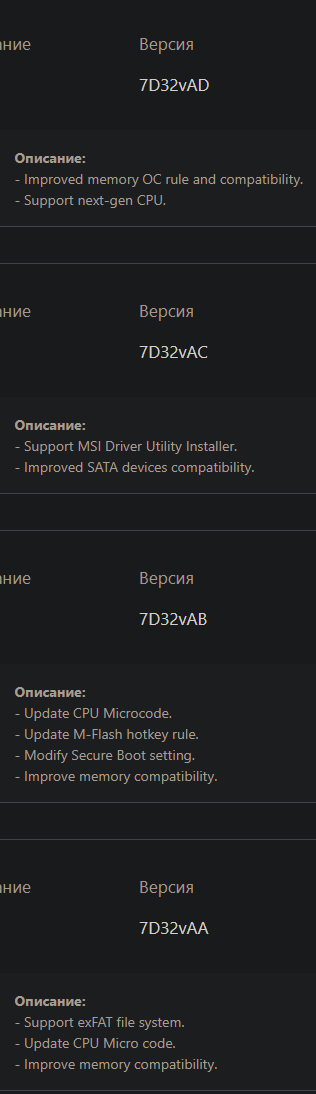

Здесь обратная логика. Вы ставите Алдеру биосы некстгенов и имеете проблемы. Тогда и проц меняйте на некстген. Вряд ли МСИ по силам впихнуть в один биос три поколения так, чтобы никто не пострадал. Самый полезный биос для Алдера тот, который поддерживает только Алдера. А крайний биос явно сделан для 14 ген и никого не волнует, что он криво работает на Алдере.
Регистрация: 30.12.2013
Откуда: Крым
coolice
Ну так погодите, заявленное в описании это же не только поддержка Next Gen CPU, а так же многое другое.
Снимок экрана 2023-08-16 131110.png [ 29.69 КБ | Просмотров: 2590 ]
Но даже не крайний, а пред крайний - 7D32vAC именно с него начались дикие не старты системы, хотя в нём ещё не заявлена поддержка раптор рефрешей.
Регистрация: 28.11.2009
TheYo
Тут всего 2 варианта. Или МСИ окончательно забили на поддержку Алдера. Или починят свои косяки в новых биосах. Какой вариант правильный, скоро узнаем.
Откуда: Крым
coolice
Ну как бы да, а то ведь встаёт логичный вопрос. А как переходить в случае чего на 14-ый ген, если такую хрень вытворяет биос.
Оборудование всё то же, откатился на версию за январь (7D32vAA) и уже прошли десятки и десятки запусков - проблем нет.
