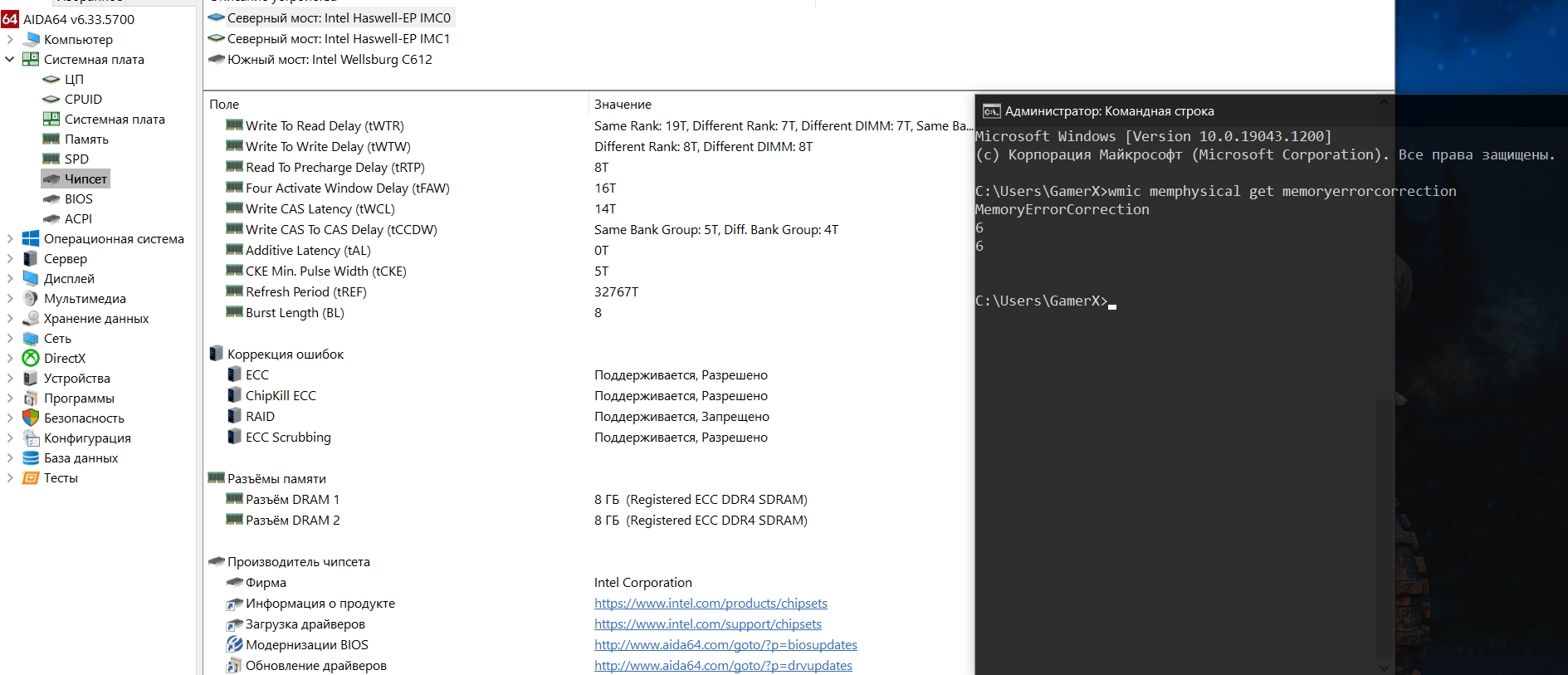

Отзываю свою хотелку..
Оказывается уже есть биос для К9 v1, v2, основанный на билде BIOS Date: 27/05/2020 Ver: AAX99018 и со структурой меню биоса от платы HUANANZHI X99-TF :dance:
Штука просто бомбезная)))
Чеяраньше туда не глянул? :dance: :super:
Мое глубокое почтение ромоделам VK239 и kostiaprofrom :applause: :thank_you: :victory:
P.S. ECC REG работает)
картинка
Снимок экрана (179).png [ 259.62 КБ | Просмотров: 1903 ]
P.P.S.Если у кого то после перехода на этот биос, начинает заикаться звук при отключении/включении монитора, то гляньте настройки HDMI в панели NVidia/AMD и отключите там звук по HDMI.
