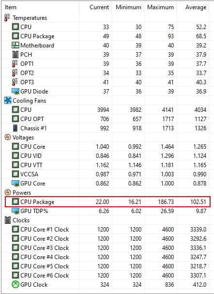

Vitalboss писал(а):
У меня вода корсар и я гнал до 4,6 его, но это был интерес, а так то в стоке мне его вполне хватает, 3.2 он у меня сейчас работает с матерью rampage extrime и не греется
4960х@4.6Ггц
4960х.jpg [ 206.98 КБ | Просмотров: 8566 ]
P.S. В разгоне как с камнем повезёт. Если автор умудрится найти камень, чтобы работал на высоких частотах без добавления оффсета, то конечно стоит брать именно его, но сомневаюсь что уже можно что-то такое найти, ведь отбирают на старте продаж.

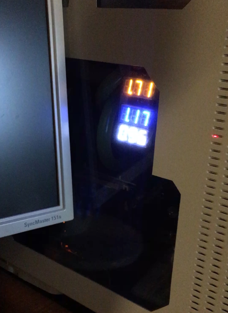

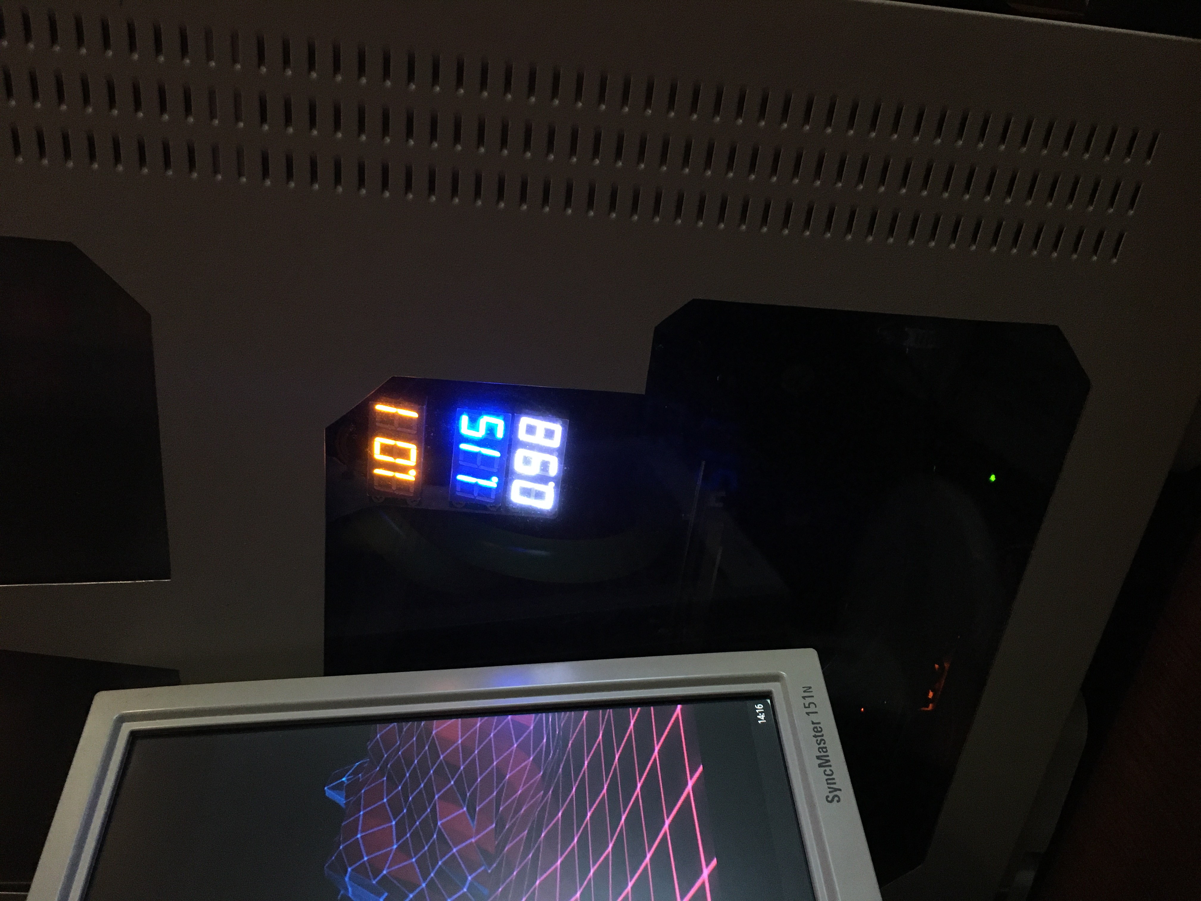

Замоддил ещё чутка корпус, вынес датчики напряжений с камня:
IMG_1615.JPG [ 1.89 МБ | Просмотров: 8277 ]
И теперь видно, что с разгоном система при старте подаёт овервольтаж на камень, аж 1.7В, выставил ручками 1.07В, как в стоке. Гадкие режимы Auto...:
2.jpg [ 320.63 КБ | Просмотров: 8277 ]
