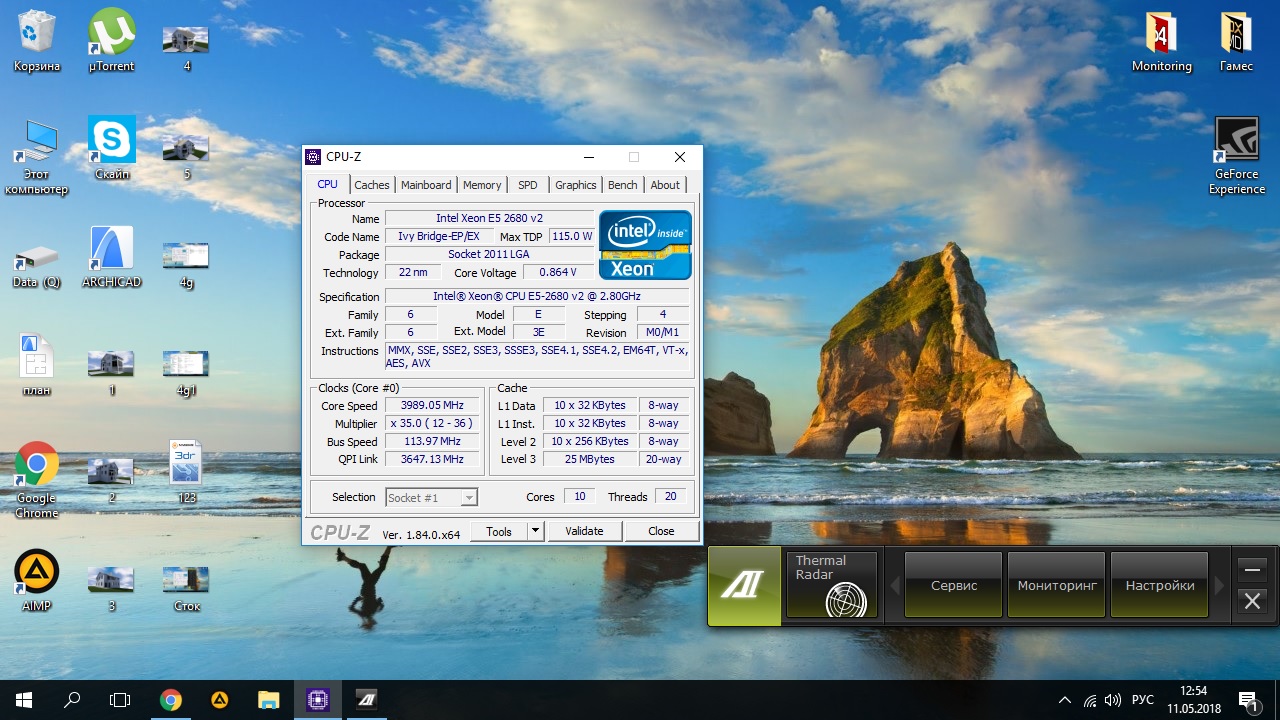

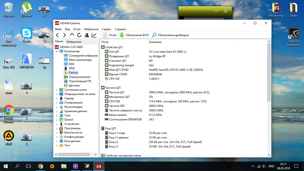

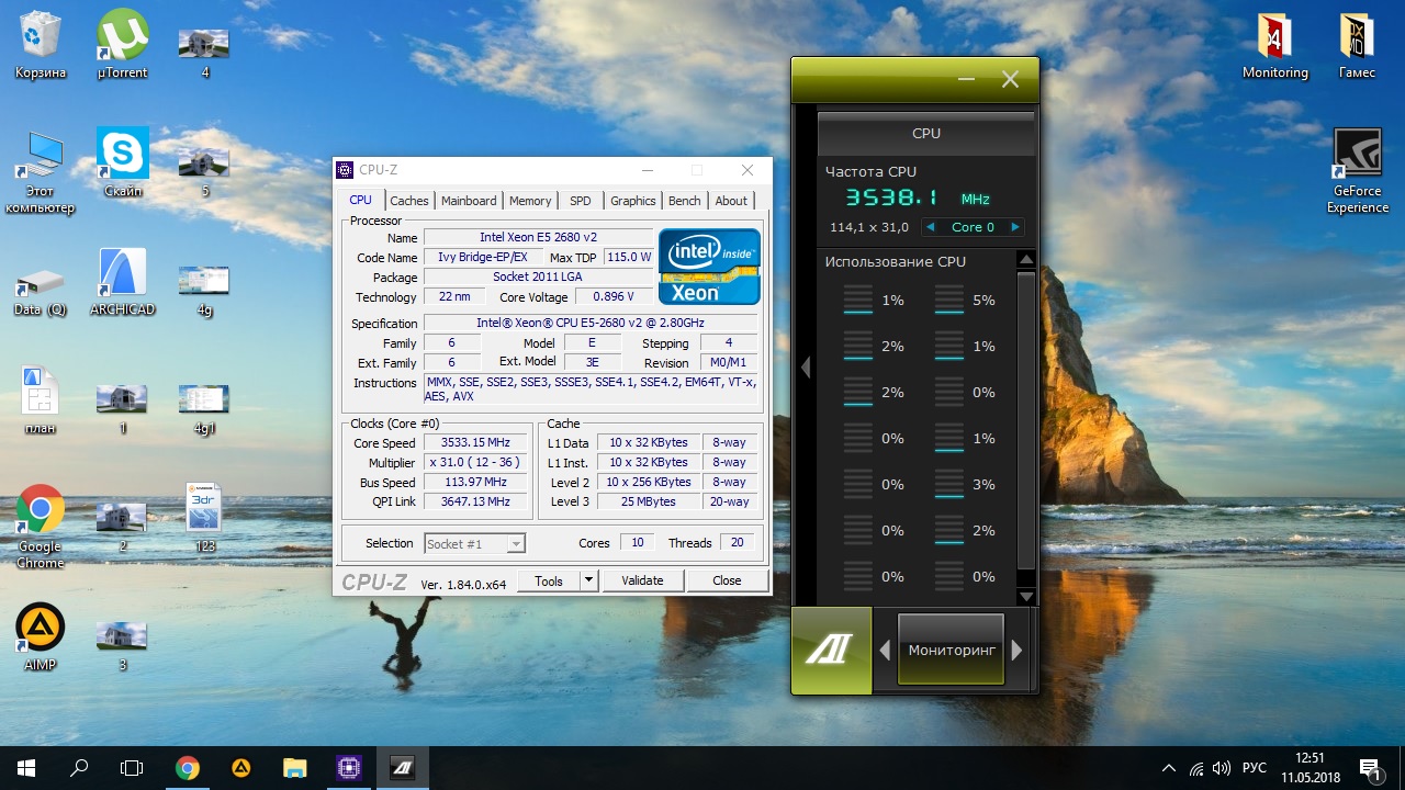

Ну здесь не соглашусь. С 2.8 в стоке погнал по шине до стабильных 3.5 плюс буст догоняет до 4.1. Это уже весьма ощутимо. Особенно в проф приложениях.

Сток.jpg [ 278.17 КБ | Просмотров: 1770 ]
Буст.jpg [ 290.32 КБ | Просмотров: 1770 ]
4g1.jpg [ 240.94 КБ | Просмотров: 1770 ]
Каюсь, 4.1 ловить было лень, но иногда сам раздувается.
