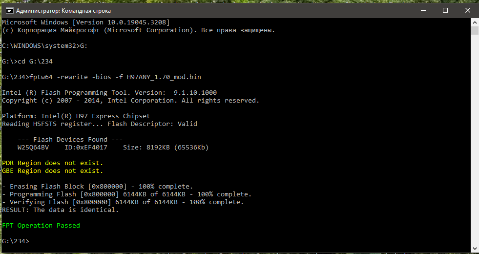

Приветствую. Может кто помочь с этим микрокодом? У меня ASRock H97 Anniversary и E3-1246v3. https://www.asrock.com/mb/Intel/H97%20A ... u.asp#BIOS сейчас биос 1.70. Может есть или осталась у кого модифицированная версия биос для турбобуста на все ядра? Сам пытался вникнуть как это сделать, но что-то не разберусь.
Андрей001004, 0x99 - это и есть 0x07. Шить через intel Flash Programming Tool
fptw64 -rewrite -bios -f bios.bin
потому как регионы залочены.

Спасибо что откликнулись. Прошил через командную строку от админа, что-то не появилось нужного. Что -то не так делаю может.
Андрей001004, а что ненормально? Процесс прошивки региона BIOS прошёл успешно. Отключить 220 (чтобы пропала дежурка +5VSB, надо хаб PCH сбросить), сброс биоса на дефолт с сохранением. Винда будет подгружать 0x27 из mcupdate_GenuineIntel.dll, хотя последний 0x28, но уже поздно, процессор уже будет проинициализирован с микрокодом 0x07 (0x99) из биоса.
Регистрация: 17.08.2019
Сделал так. Но настройки частоты проца в биосе не появилось. В биосе отображает обновление микрокода 306С3/7. Может батарейку вынуть?
Андрей001004, в смысле, не видно пунктов выставления множителей?
да, не могу найти.
Регистрация: 20.12.2015
Откуда: Belarus
да, не могу найти.
Андрей001004, жди, будем посмотреть и править.
Добавлено спустя 32 минуты 14 секунд:
да, не могу найти.
Андрей001004, что-то я тоже не нашёл явного указания на частоты ядер. Скачай ещё раз, я правил биос, перепрошейся.
Частоты ядер не появились. За-то Конфигурация ЦП, Конфигурация ACPI, Доверительные вычисления по два раза. И в Конфигурации ЦП появилось Mismath CPU - Unsupported installed CPU combination.
Добавлено спустя 3 часа 25 минут 24 секунды:
Michael_Code Вы ещё сможете попробовать модифицировать? Или мне прошиваться обратно на стоковый биос, а то последний мод странный) Всё равно больше вряд ли кто сможет в этом помочь.
