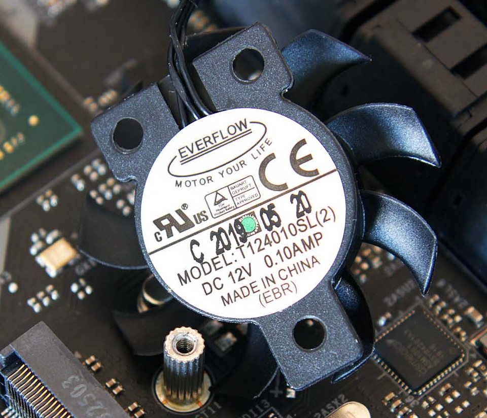

Добрый день. Начал жужжать чипсетный вентилятор. На ASRock X570 Taichi. Нести в гарантийный отдел и ждать 1.5 месяца не вариант. (если вообще починят. а то как обычно скажут да все ок.)
Не могу подобрать аналог из-за нетипичного крепления. Возможно кто-то уже сталкивался с такой проблемой и находил аналоги.
Помогите пожалуйста.

А разобрать, почистить и смазать нельзя?
С данной проблемой уже были обращения в другой ветке. Ничего вроде не получилось найти. Поэтому либо попробовать аккуратно разобрать и смазать, либо просто поставить что-то другое сверху, либо установить только на два винта вентилятор с Y-образным креплением...
Сегодня вечером попробую после работы. На всякий случай решил искать новый.

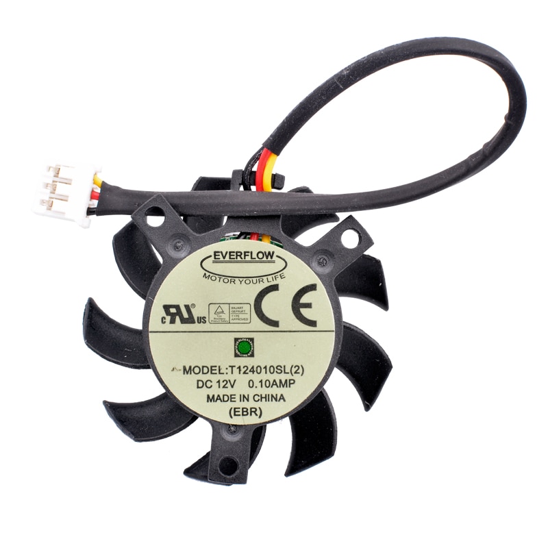

Вы имеете ввиду такой на 2 винта? Мне кажется не получится на 2 посадить.
3-T124010SL-2-37-30x30x23-12.jpg [ 67.92 КБ | Просмотров: 629 ]

Да именно такой, как раз на Али их куча. Да и у нас много продается где подобные вентиляторы (имею в виду Россия).
По идее говоря можно попробовать закрепить, только он будет смещен как бы. Формально просто кожуж не ставите и все. Понимаю что колхоз, но боюсь других вариантов у вас не будет.
Либо попробовать последний вариант, на удачу. Купить такого плана вентилятор и попробовать старую площадку крепежную перенести вместо новой. При этом у вас по сути будет новый вентилятор. Но получится ли такое чудо, ХЗ. Сейчас многие вентиляторы идут тупо не разборные. Т.е. они в принципе заливаются пластиком (все отверстия) и формально или ломать, или высверливать или еще что-то пробовать. Во общем выбирайте варианты. Я бы для начала попробовал бы разобрать, почистить и смазать. НО если данный вентилятор магнитный, то ничего не поможет. У меня в УПС как раз такого плана стоит магнитный и в итоге хоть я его и смазал, а все равно трещит :( Правда по сути 9 лет отпахал...

Furianec
https://www.youtube.com/watch?v=rknp0DZ91XE
Тут он колхозил, в видео есть инфа по расстоянию между отверстиями крепления (вот по ним и подбирай, хотя бы по двум отверстиям).

Не без кожуха не вариант это 100%. Лучше сдам тогда если не получится. Так как у меня 3 m2 накопителя.

Я тут подумал еще об одном варианте. Получится ли сделать не знаю, но можно пару ушей отделить и перенести их под штатные места, твоего текущего вентилятора. Вопрос только в том, как хорошо их закрепить (либо запаять, либо супер клей в помощь). В принципе может получится и тогда все встанет стандартно.

Ответил саппорт асрока. Отправили новую вертушку.
