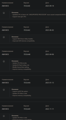

Речь о сентябрьском биосе? Какие вольтажи раньше ставила плата и какие сейчас?
Кстати смотрю косячный июльский AD биос вообще убрали из списка, он чудеса при старте системы творил знатные, заставил прям поволноваться.

На MPG Z690 EDGE WIFI вышла новая прошивка 7D31vHE, причем версию HD вообще удалили... че за приколы?
i7 14700k\ MSI MPG Z790 EDGE TI MAX WIFI \ Palit RTX 5070 Ti GamingPro V1\ Samsung 970 Evo Plus \G.SKILL TRIDENT Z5 32GB 7600
Регистрация: 30.12.2013
Откуда: Крым
Vladimir_st писал(а):
че за приколы?
Я же выше писал, косячные версии с окончанием "D" удалили со страницы загрузки вообще.
