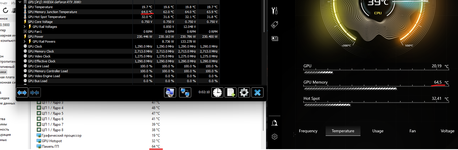

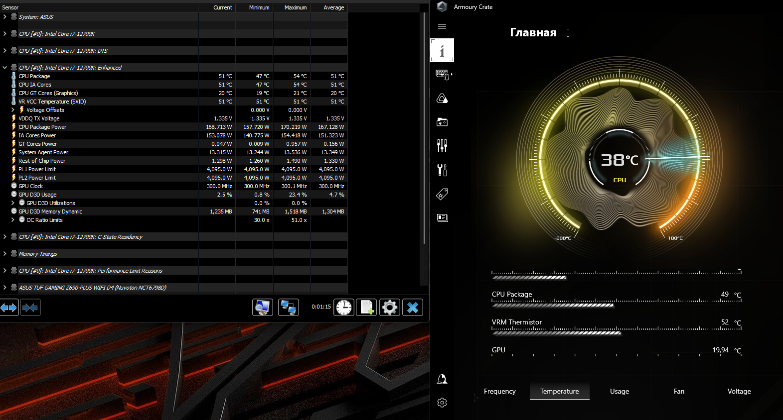

auf1r2 Intel(R) Extreme Tuning Utility это имеешь ввиду ?
kottovsky Как я и предполагал, все это фантазии, по скрину видно, родная софтина и HWinfo
показывают разные значения, помонтиорил с разными режимами обдува разнятся они на 1-3 градуса , но у меня не получилось их уровнять
тыц
Снимок экрана 2022-01-26 225819.png [ 848.56 КБ | Просмотров: 1206 ]
Учитывая что у меня 24/7 крутится софтина юзающая AVX512, пальцометром определил, верхний радиатор ощутимо горячее тылового, так что, где стоит датчик и есть ли он там, можно выяснить написав в саппорт, они отзывчивые.
на твоих скринах , разница в градус ...

kottovsky Я же дописал, потом, что посмотрел - да разница от одного до трех, просто не стал всё скринить и заливать, смысла не увидел.

kottovsky В моем понимании показания датчика, если он один и тот же физически, должны совпадать в любом ПО, которое получает от него данные и в состоянии достоверно их интерпретировать и отобразить.
А остальное всё фантазии - как я и писал ранее, эмпирические расчеты, на основании нескольких величин, либо настроек самого ПО мониторинга, которые полагаю можно принимать во внимание, как некую величину, которая указывает некое значение, которое мы принимаем во внимание и изменяя определенные параметры - наблюдаем её изменение.
При этом значение это скорее всего от реального, не сильно отличается))
Р.S. Например, показания температуры памяти ВК, совпадают в 3х программах мониторинга, притом одна из умудряется показывать десятые градуса, вторая пытается. Температура же GPU уже совпадает в 2х...
Снимок экрана 2022-01-28 045052.png [ 305.24 КБ | Просмотров: 1071 ]
Надеюсь понятно изложил свое видение показаний этих датчиков :?:

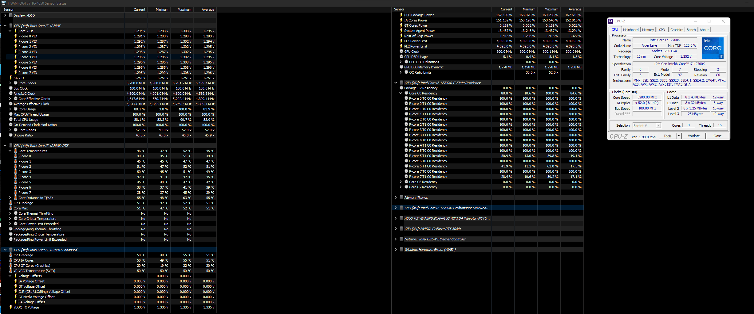

mi1ano Intel(R) Extreme Tuning Utility это единственное на этот момент для меня средство, которое позволяет без конских напряжений разогнать профильный до 5,1.
Как бы не настраивал биос с теми же параметрами, либо напряжение уходит более 1,3 и стремится к 1,5 В, либо вообще всё крашится.
Жду обновления биоса, что бы можно все сделать по феньшую с бустом по ядру и адаптивной напругой ))

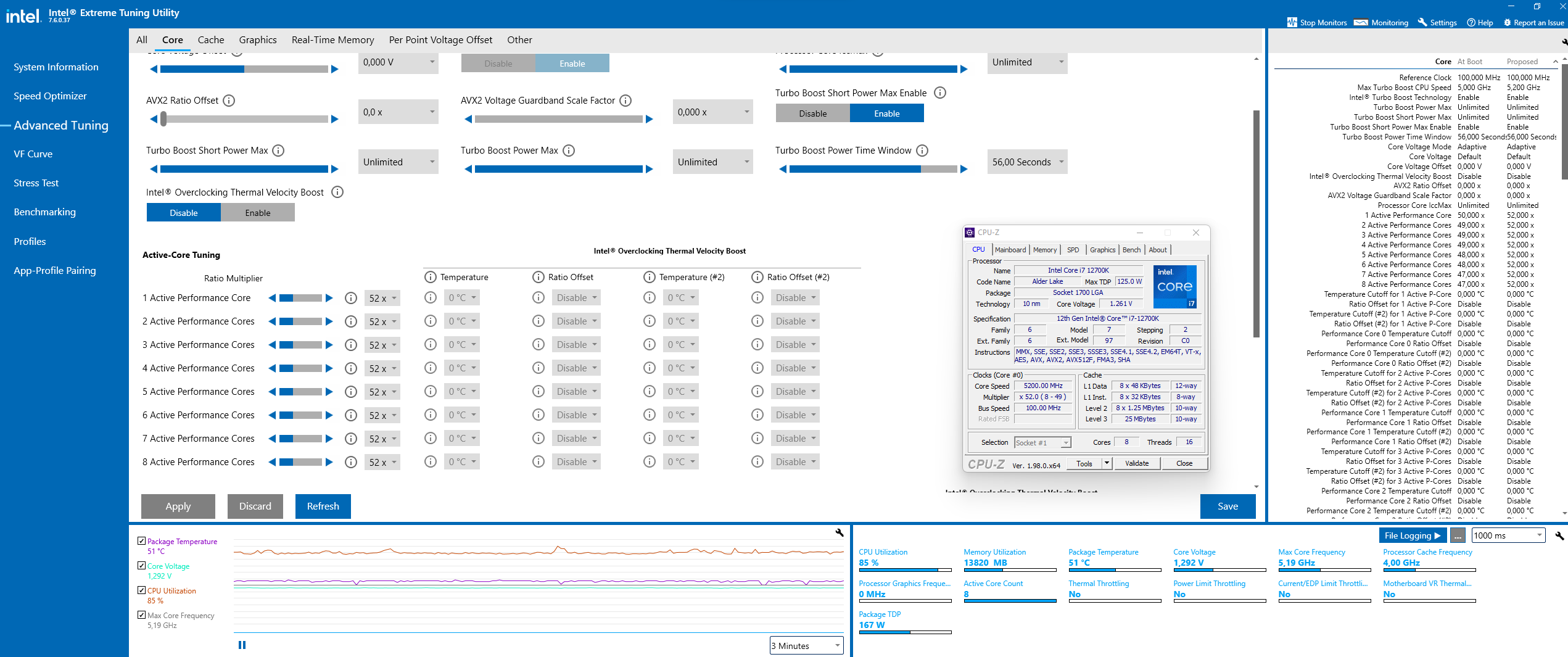

kottovsky недоядра отключил так как пользую AVX512, разгон по биосу не пользую, пока гоню Intel(R) Extreme Tuning Utility, что она там настраивает по параметрам не знаю,
но работает так
Снимок экрана 2022-01-28 122203.png [ 232.92 КБ | Просмотров: 1008 ]
скрин Intel(R) Extreme Tuning Utility
Снимок экрана 2022-01-28 122242.png [ 278.78 КБ | Просмотров: 1008 ]
хочу настроить, по статье в шапке темы про процессоры, но уже на этапе когда настраиваю лок 51 на ядра,
офсет и делаю - 0,15В от него при LCC 3 начинаю видеть конские цифры 1,4 и выше на процессоре, я такого не люблю поэтому вникаю, где у меня затык, но пока без особых успехов....
