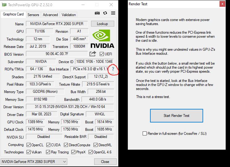

Регистрация: 19.10.2020
vve писал(а):
Да, а у Вас ведь тоже, как у Eldreamer, наблюдается зависимость вероятности сбоя от частоты, на которой работают ядра процессора?
У меня 100% зависимость. Чем частота выше, тем вероятнее подвисание и происходит оно гораздо раньше.
vve писал(а):
Ещё я рекомендовал Eldreamer попробовать отключить в виндовом ДУ все устройства, связанные с видеокартой, кроме собственно видеоадаптера.
По-моему, от этого так и не сделал.
Делал сегодня. Отключал аудиоинтерфейс. Не дает никаких результатов. Может еще что-то нужно?

Регистрация: 10.06.2007
vve писал(а):
Что Вы называете "питанием шины"? Если напряжения питания, которые подаются на видеокарту через слот, то они подаются туда напрямую от блока питания. Так что если с ними что-то не так, то это вопрос к блоку.
Наблюдение пока такое - я поставил вместо 2060S видеокарту GT7110 и она держится в тесте дольше, около минуты. Причем я раньше запускал короткий тест в Trottlestop и казалось, что на 4.1 тесты проходит, но сейчас попробовал дольше и отвал через минуту и на частоте 4.1. Питание видео получает не только по штекеру от БП, но и по линиям PCIe тоже.
Чипсет(хаб) не перегревается, у меня 2060S дует на него своим вентилятором и он холодный. Когда ставлю GT710 с пассивным охлаждением, чипсет нагревается до 50 и во время теста температура не растет.

Попробуйте эксперимент, в GPU-Z нажмите вопросик и запустите Render test и параллельно запустите стресс-тест проца, в таком режиме видеокарта не отваливается.
g.JPG [ 102.01 КБ | Просмотров: 1532 ]

А почему у Вас карта работает в режиме PCIe 1.1?
Так должно быть, или GPU-Z врёт?
