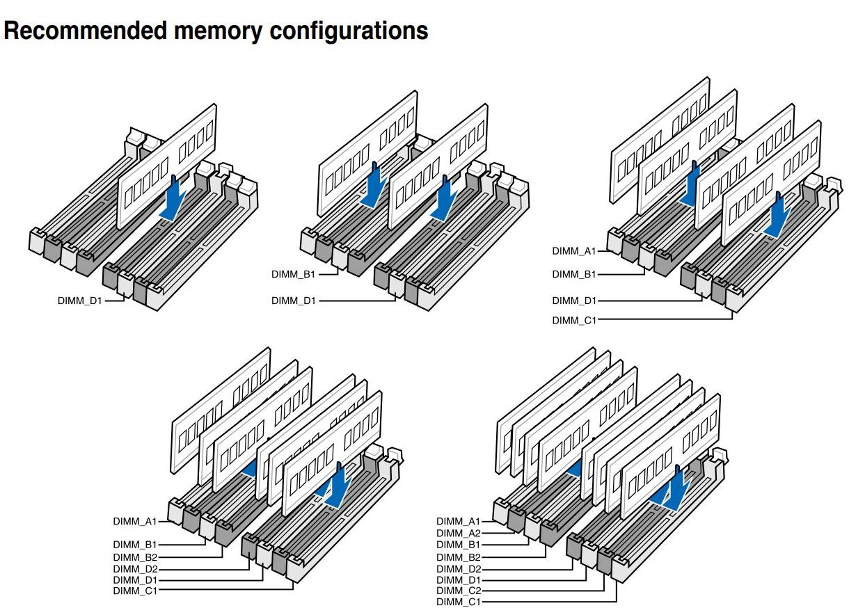

PAV писал(а):
Подскажите пожалуйста, как правильно расставить память ...
Есть шесть модулей ...
ставить так: первый второй слоты от проца в обе стороны + 4е слоты от проца с обоих сторон, потому как при 2х планках заполняется со вторых слотов, при 1й тож.
Если не понял смотри картинку:)
4bjvSoM8IOo.jpg [ 166.66 КБ | Просмотров: 2957 ]
Регистрация: 08.12.2003
BOBKOC сделал как вы написали, Х0ХХ CPU ХХ0Х
CPU-Z теперь говорит "Quad" но в SPD одна пара осталась Single, при такой расстановке запустился 1Т

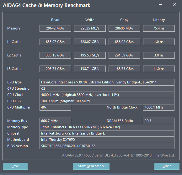

BOBKOC, разница в трех режимах есть) Особенно заметна в тесте между Dual и Quad ;)
AIDA64
Комментарий к файлу: 00XX-XX00
00XX-XX00.png [ 24.61 КБ | Просмотров: 2911 ]
Комментарий к файлу: XXXX-XX00
XXXX-XX00.png [ 24.51 КБ | Просмотров: 2911 ]
Комментарий к файлу: X0XX-XX0X
X0XX-XX0X.png [ 24.63 КБ | Просмотров: 2911 ]
