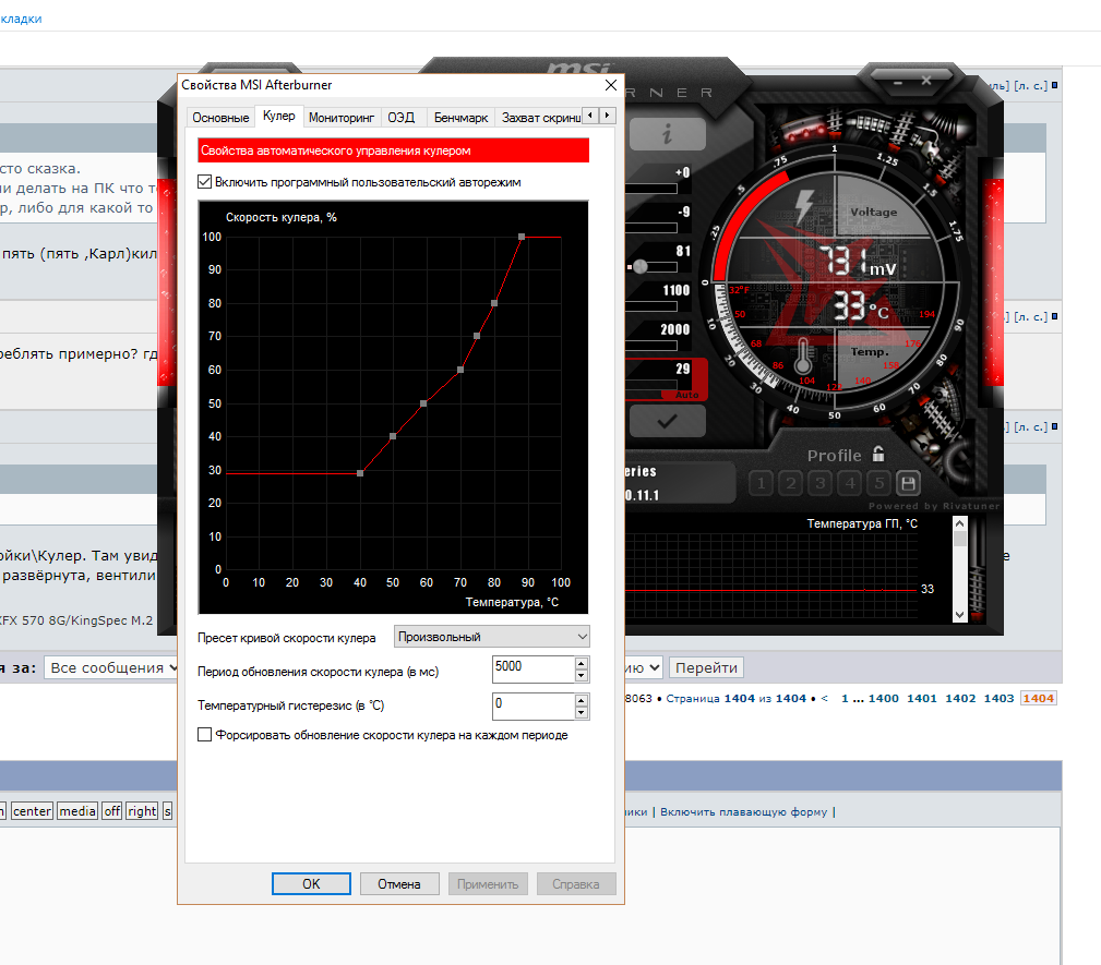

Видеокарта молотит 100%
Установи MSI Afterburner, Зайди в Настройки\Кулер. Там увидишь график по оборотам вентиля в зависимости от температуры. Можешь лично поправить обороты так, как тебе охота. И да, сейчас, когда программа не развёрнута, вентили видяхи начинают молотить с +80" на 100%, если не забуду развернуть её после пуска винды.
