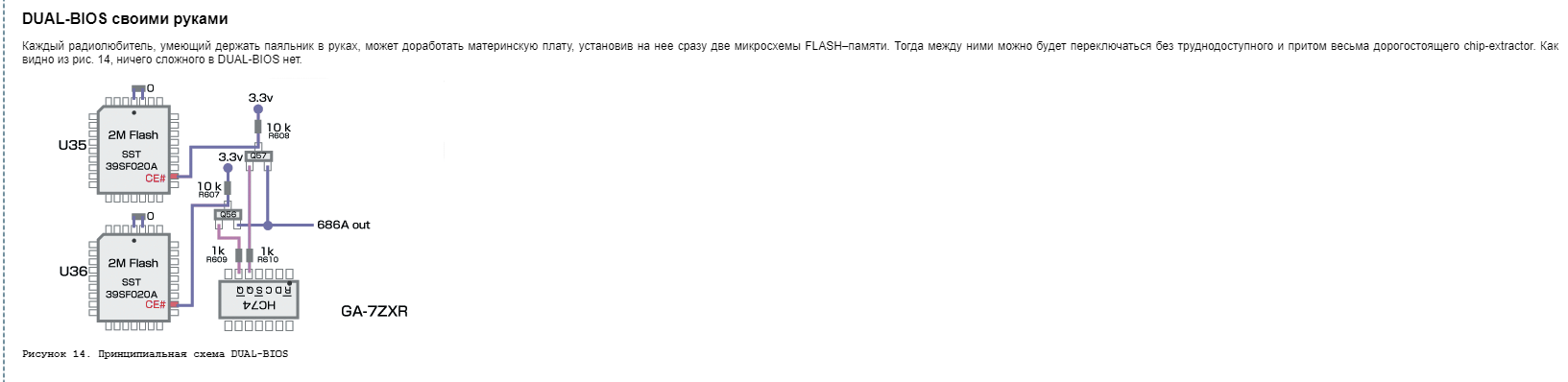

Saboteur-2 писал(а):
Кто-то тут говорил про двойной биос.
Вам понадобится, что то типа таких Dual DIP8 to DIP8 "с переключателем", но как по мне если есть возможность на плате, то лучше запаять "КРОВАТКУ" DIP8, и шей, что угодно и сколько угодно :D На HUANANZHI x99-tf, x99-f8 и x99-t8 в любом случае придется делать выносную панель. Китайский LGA2011-3 (X99 Huananzhi, Jingsha, Aterminer, PLEXHD) #17094473
Китайский LGA2011-3 (X99 Huananzhi, Jingsha, Aterminer, PLEXHD) #16989417

Вам понадобится, что то типа таких Dual DIP8 to DIP8 с переключателем,
Эта адаптер для установки одноканальных операционных усилителей (ОУ) в плату, предназначенную для двухканального ОУ. В лоб работать ничего не будет.
Для Dual BIOS нужно либо самому проектировать (изготавливать/заказывать) печатную плату с переключателем и логическими вентилями (коммутаторами), либо искать готовые решения на али. Как по мне, проще самому спроектировать и изготовить такую переходную плату в домашних условиях. Там схема проста как две копейки и плата легко изготавливается по методу ЛУТ.
Ну конечно нужен "переключатель".
https://www.cyberforum.ru/blogs/491967/blog5235.html
Полностью согласен
DUAL-BIOS
DUAL-BIOS.png [ 60.08 КБ | Просмотров: 3908 ]
Форумчанин goga2000ru продает Huananzhi X99-F8 за 8 999 ₽ https://www.avito.ru/yaroslavl/tovary_d ... 2277899433
P.S. По данным китайской разведки перешол на буржуазный Socket 1200... Комунистическая партия Китая уже принимает меры к поимке "предателя"...
