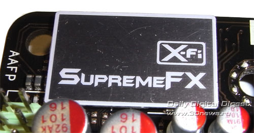

Alexxx650 писал(а):
Если они вынесли встроеный звук на отдельную плату...
Звук на отдельной плате у ASUS Rampage II Extreme. У Gene встоенный.
Из обзора Gene на 3DNews:
Цитата:
Плата ASUS Rampage II Gene имеет восьмиканальный звук SupremeFX, а в качестве кодека используется чип AD2000B. Причем обозначение X-Fi, а также наличие программного обеспечения от Creative, означает всего лишь поддержку технологии EAX 4.0
http://www.3dnews.ru/_imgdata/img/2009/ ... /sound.jpg
Это сути не меняет :tooth:
