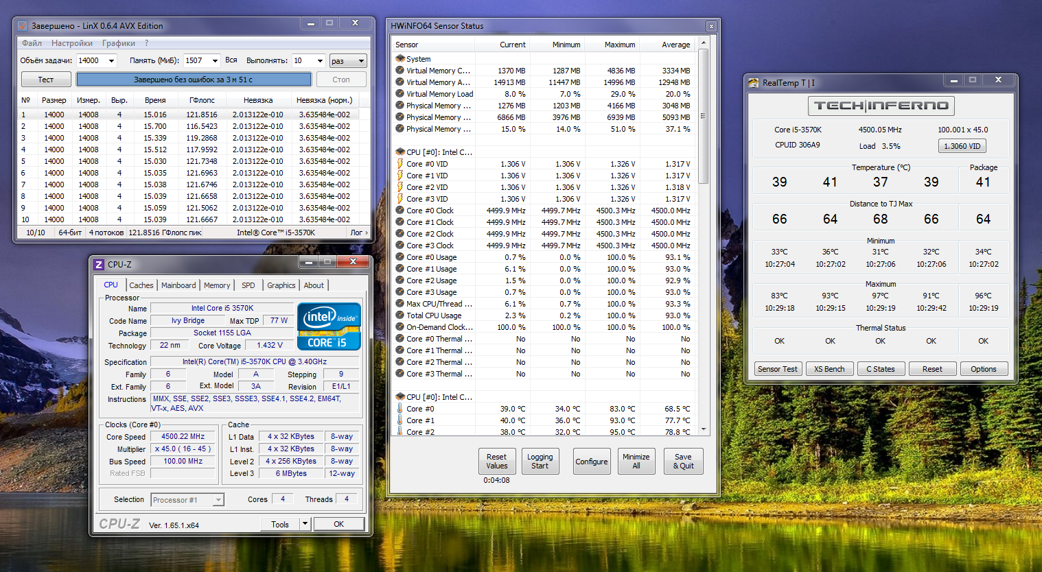

Регистрация: 14.03.2012
Фото: 39
Добрый день!
Подскажите, имею такой конфиг
конфиг
Fractal Design Define R4
i5 - 3570K
Zalman CNPS10X PERFORMA
MSI Z77A-G43
RAM 8Gb 1866 MHz 10-10-10-28 1T Crucial Ballistix
GeForce GTX660 (N660 TF 2GD5/OC)
SSD OCZ Vertex 4 128 Gb
750W OCZ ZS
Не радужная картина
НО тут коллеги подсказали, что мои 1,43В при 4,5 Ггц дофига, а еще и 97градусов, мне кажется высокая очень. Но в настройках биоса матери MSI Z77A-G43 не нашел никакой настройки вольтажа кроме как прибавки
А задать минимум какой-то не могу, это что особенность мамки? Только автомат и непонятные + к каким-то фантомным напряжениям?
Буду рад советам и критике.
