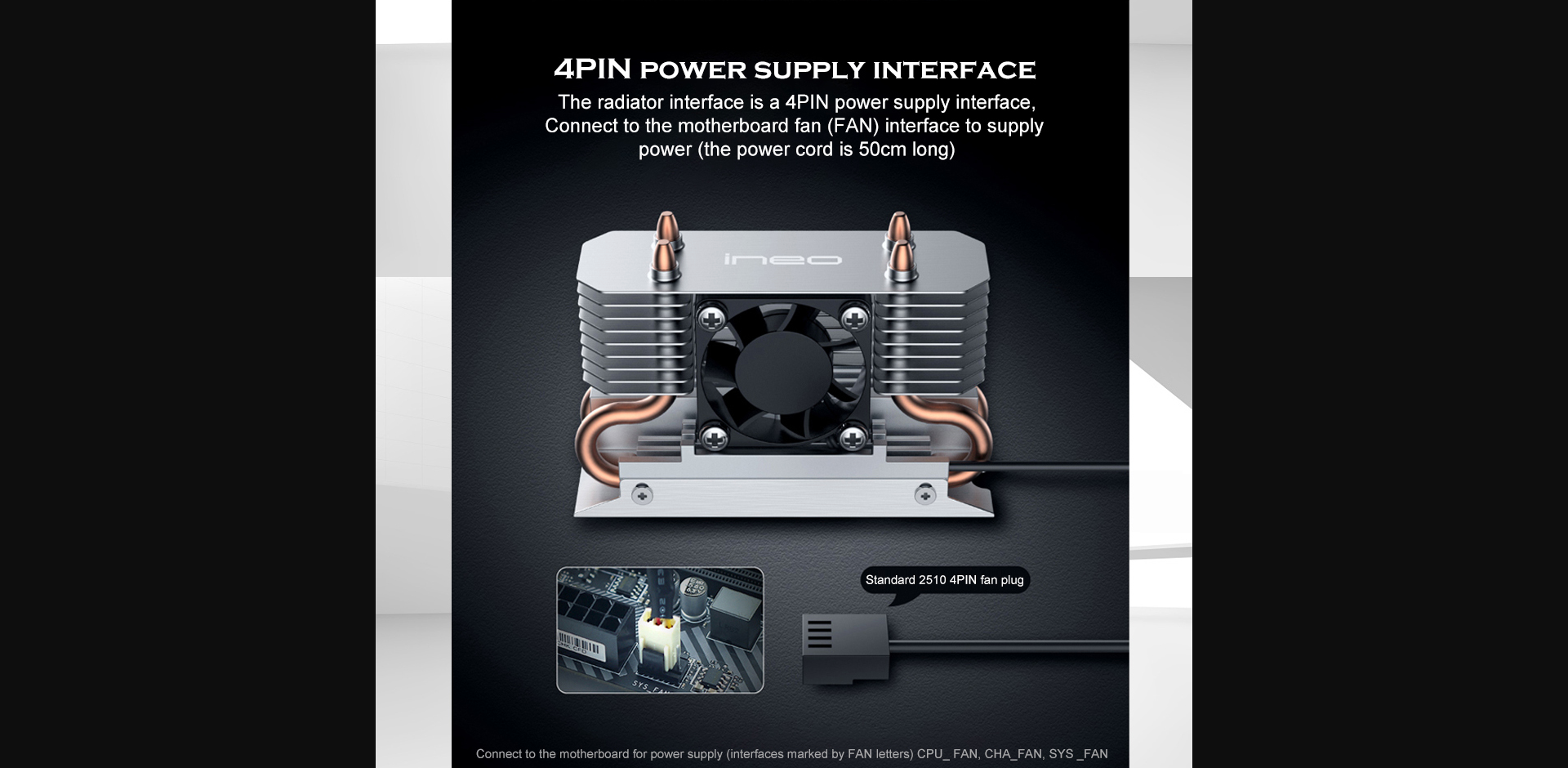

Пацаны, не знаю видел кто-то и было ли тут это. Случайно наткнулся на алике на магазин, где мужик делает радиаторы пассивные на VRM на китайские платы ссылка на магазин. Да, нет на хуананы X99 TF/F8/T8, но я написал ему. Думаю если много людей напишет и попросит, можно уломать сделать. Предоставляет весь комплект для установки (винты, шайбы). Но самый прикол, что следом я наткнулся на его профиль на авито, тоже радиаторами торгует, но уже для брендовых плат, такое же название, как и на алике. Т.е. он из России, из Белгорода.
Давайте уломаем? У меня все заказчики с TF платами жалуются на эти жужжалки. Притом что лично у меня из первых ревизий X99 TF и кулеры до сих пор работают нормально. Все покупатели довольны судя под отзывами под радиаторами на X99. На авито написано, что если нет под вашу плату - нет проблем, сделает.
Регистрация: 03.10.2020
Откуда: ЗаМкадье
Для нашего ВРМ нужно нечто подобное https://aliexpress.ru/item/1005003468023384.html?sku_id=12000025920929041
screenshot-ae01.alicdn.com-2021.12.14-21_26_48.png [ 1.01 МБ | Просмотров: 494 ]
