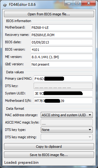

Прошу помощи по восстановлению данных материнки ASUS P8Z68-V LE, погибшей в результате прошивки SLIC-ованного биоса, подготовленного одним (не)умельцем с digitallife форума.
Биос он подготовил корявый, я его прошил, мать умерла. В итоге за 20$ мне перепрошили биос на программаторе, мать ожила. НО данные материнки погибли, в частности наибольший интерес представляет возвращение родного MAC-адреса сетевухи.
Итак, на данный момент имеется следующее:
1. Скачан с сайта асус биос 4101.
2. Биос модифицирован при помощи phoenixtool218, добавлен асусовский слик 2.1
Данный биос прошит программатором, компьютер работает, но имеет неверный мак 00:0B:0E:0F:00:ED, и, вероятно, неверный же серийник, что, меня в принципе не волнует, но раз уж все равно менять МАК, то можно вернуть и серийник.
3. Почитав форум и faq про FD44editor и FTK, при помощи FTK сделал текущий бэкап биоса (лучше поздно чем никогда), дальше биос из п2 модифицировал при помощи FD44Editor v0.8.6, прописал правильный мак, серийник на плату из гарантийного талона, вместо UUID прописал случайные данные, восстановить их теперь, как я понимаю, неоткуда.
Вопросы вызывает пункт FD44editor: MAC Address storage, выбрано "ASCII string and system UUID". Про эту опцию в ФАКе ни слова ни сказано.
Скриншот эдитора прилагаю.
BIOS.png [ 49.37 КБ | Просмотров: 22102 ]
Вопрос: все ли я подготовил правильно? Насколько я понимаю, результирующий файл надо положить на флэшку переименовав в prepared.bin и, перезагрузившись с флэшки, выполнить flashprp.bat
Если я что-то упустил, подскажите, плиз, окирпичить материнку второй раз не хочется :dntknw:
PS: И еще проблема - у меня только USB клавиатура логитек wireless. Все вроде бы работает, но при загрузке с флэшки в дос, клавиатура не работает. Наверное, питание усб не включается. Я выкрутился при помощи создания autoexec.bat, прописав туда "call backup.bat", и в итоге получил бэкап биоса. Но при прошивке сидеть без клавиатуры страшновато - в фак сказано, мол, если не получилось то повторите, либо ресторните... Без клавиатуры c одним автоекзеком свобода маневра == 0. Отсюда второй вопрос - можно ли как-то заставить в ДОСе работать ЮСБ-клаву?
Куратор темы
Регистрация: 02.03.2008
Все правильно.

CodeRush писал(а):
Все правильно.
Пл клавиатуре - проще попробовать шить из Windows, чем заводить клавиатуру в DOS.
Спасибо за ответ.
Скачал FTK для виндовс, для проверки работоспособности сделал бэкап из-под винды и сравнил с бэкапом, снятым из ДОСа. Файлы различаются. Сделал несколько попыток бэкапа под виндой, файл всегда одинаковый, т.е. читается стабильно, но почему бэкап отличается от сделанного в ДОСе? Можно ли шить из винды?

CodeRush писал(а):
Меняется при каждой перезагрузки и каждом изменении настроек. Обращать внимание на то, что ПК различаются - не надо, так и должно быть. Шить из винды можно.
Прошился.
Код:
T:\fl>flashprp.bat
Erasing BIOS and flashing it from prepared.bin.
Intel (R) Flash Programming Tool. Version:  8.1.10.1286
Copyright (c) 2007 - 2012, Intel Corporation. All rights reserved.
Platform: Intel(R) Z68 Express Chipset
Reading HSFSTS register... Flash Descriptor: Valid
    --- Flash Devices Found ---
    W25Q64BV    ID:0xEF4017    Size: 8192KB (65536Kb)
PDR Region does not exist.
Could not communicate with the HECI.
GBE Region does not exist.
- Erasing Flash Block [0x800000] - 100% complete.
- Programming Flash [0x800000] 8192KB of 8192KB - 100% complete.
- Verifying Flash [0x800000] 8192KB of 8192KB - 100% complete.
RESULT: The data is identical.
FPT Operation Passed
Thank you for using FTK. Have a nice day.
Press any key to continue . . .
Ухожу в ребут, если вернусь, допишу результат ;)
PS: Still here :hi:
Все получилось, mac опять правильный, и все хорошо.
Спасибо откликнувшимся! :beer:
