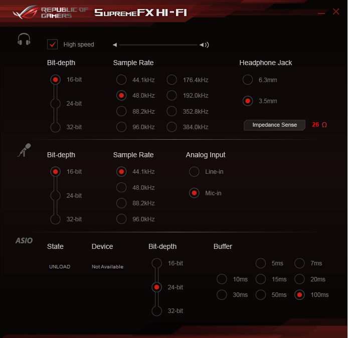

Ребятки supremeFx HI-Fi не работает не реагирует на колёсико (увеличения/уменьшения) звука как на видео.
И какой лучше драйвер Realtek поставить поскольку на официальном сайте asus давно не обновляли дрова.
123.png [ 54.65 КБ | Просмотров: 2789 ]
Регистрация: 23.10.2015
Для Supreme Fx Hi-Fi не нужны драйвера Realtek. А так... прошивка на модуле обновлена? Какая версия драйверов?
Если модуль новый.... и ранее не использовался... для корректной работы нужно обновить прошивку (есть на сайте АСУСа http://dlcdnet.asus.com/pub/ASUS/mb/01A ... S_ONLY.zip)

Тоже есть проблема с supremeFX HI-Fi в Win10
В одних играх есть звук, в других нет. Музыка, в видео, системные звуки работают нормально.
Есть звук в Ведьмаке 3, Hunt: Showdown, Far cry 5
Нету в BF1, Kingdom Come Deliverance, Tomb Raider
Драйвера устанавливал по-разному, DX обновлял, кодеки обновлял...
Что это может быть?
Что это может быть?
Из первого, что на ум пришло - частота дискретизации... если стоит не стандартная (отличная от 44.1, 48).
В остальном... не представляю, что может служить причиной...

Регистрация: 11.01.2009
Sonic Studio удалил проблема исчезла.
Может пригодится кому...
Регистрация: 24.05.2016
Откуда: Arstotzka
Когда устанавливал комплектный усилок, самому пришлось погуглить. А ведь мне он пришел еще и без проводка в мать, потому колхозил свой)
В общем для тех, у кого он не работает:
-Сначала ставим ASUS SupremeFX Hi-Fi Firmware v1.6 (Файлик в 580Кб на сайте в разделе audio)
-Ребутаемся, ставим дрова.
По дефолту громкость усилка на нуле.
У кого вопросы по работе/не работе звука через цапоусилок некоторых игр:
Многие игры звук выше 192 кгц не воспроизводят. Переключите на него или ниже, перезапустите игры. Глубину звука в 32 бита пока никто не отвергал.
Мож помог кому)

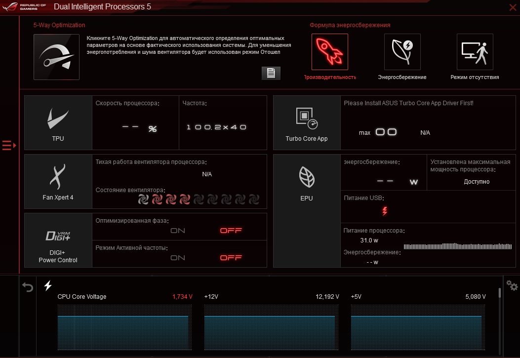

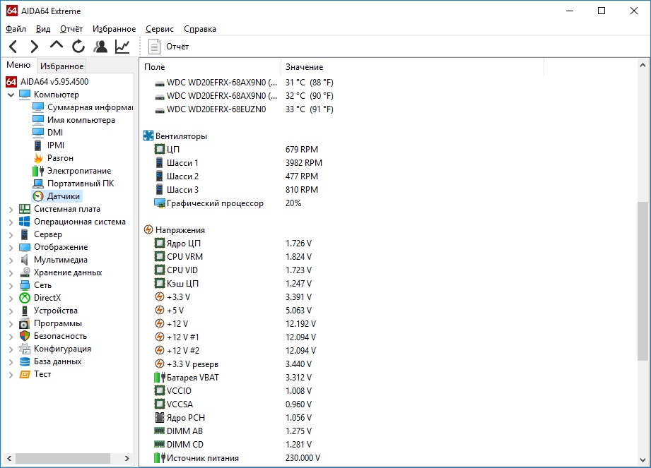

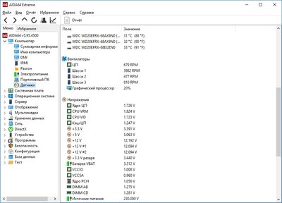

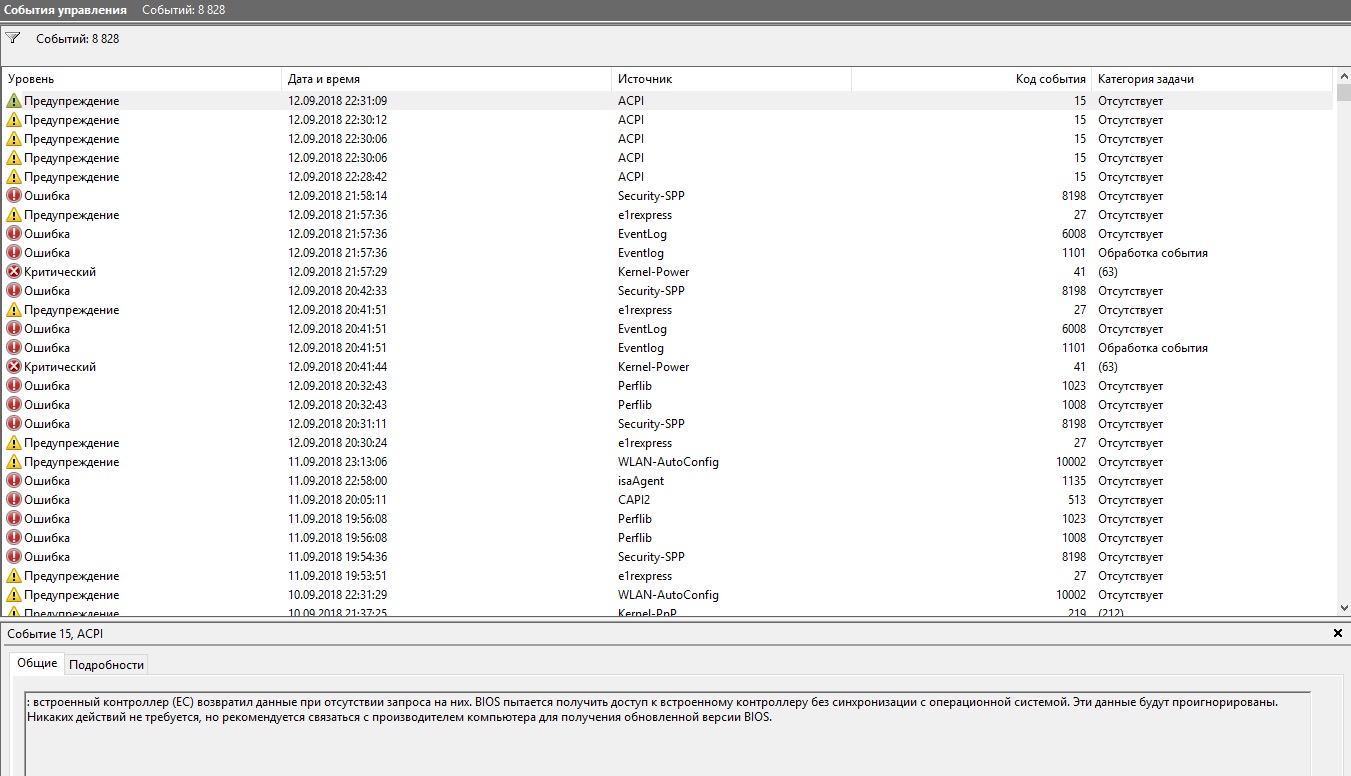

Наблюдаю странные данные мониторинга напряжения ядра. AI Suite показывает 1,7 В. AIDA выдает два значения: 1,7 В и периодически 1,25 В. Как бы прыгают показания. В биосе в разделе мониторинга всегда показывает 1.140 В. Вряд ли реально на ядре 1.7 В при температуре-то CPU (I7-6850K) 40 градусов. Как правильно на такие данные реагировать? Может AI Suite удалить, чтобы она в биос постоянно не лезла? К слову, плата не сказать чтобы уж очень стабильно работает. Причину пока не выяснил. Иногда самопроизвольно выключается, изредка падает в синий экран. Файл событий сплошные ошибки выдает. Процессор работает без разгона. Память с умеренным разгоном - 2800 МГц. Напряжение на ней вручную выставлено 1,27 В.
События.jpg [ 243.51 КБ | Просмотров: 2118 ]
CPU Core AIDA.jpg [ 135.49 КБ | Просмотров: 2118 ]

Регистрация: 27.06.2008
Откуда: С-Петербург
Проинсталлировал Windows 7, а в нем мониторинг работает как положено. И Блютуз заработал. И ведь в W10 до определенного момента у меня тоже все работало. Сдается, что-то неправильное Майкрософт делает с обновами.
