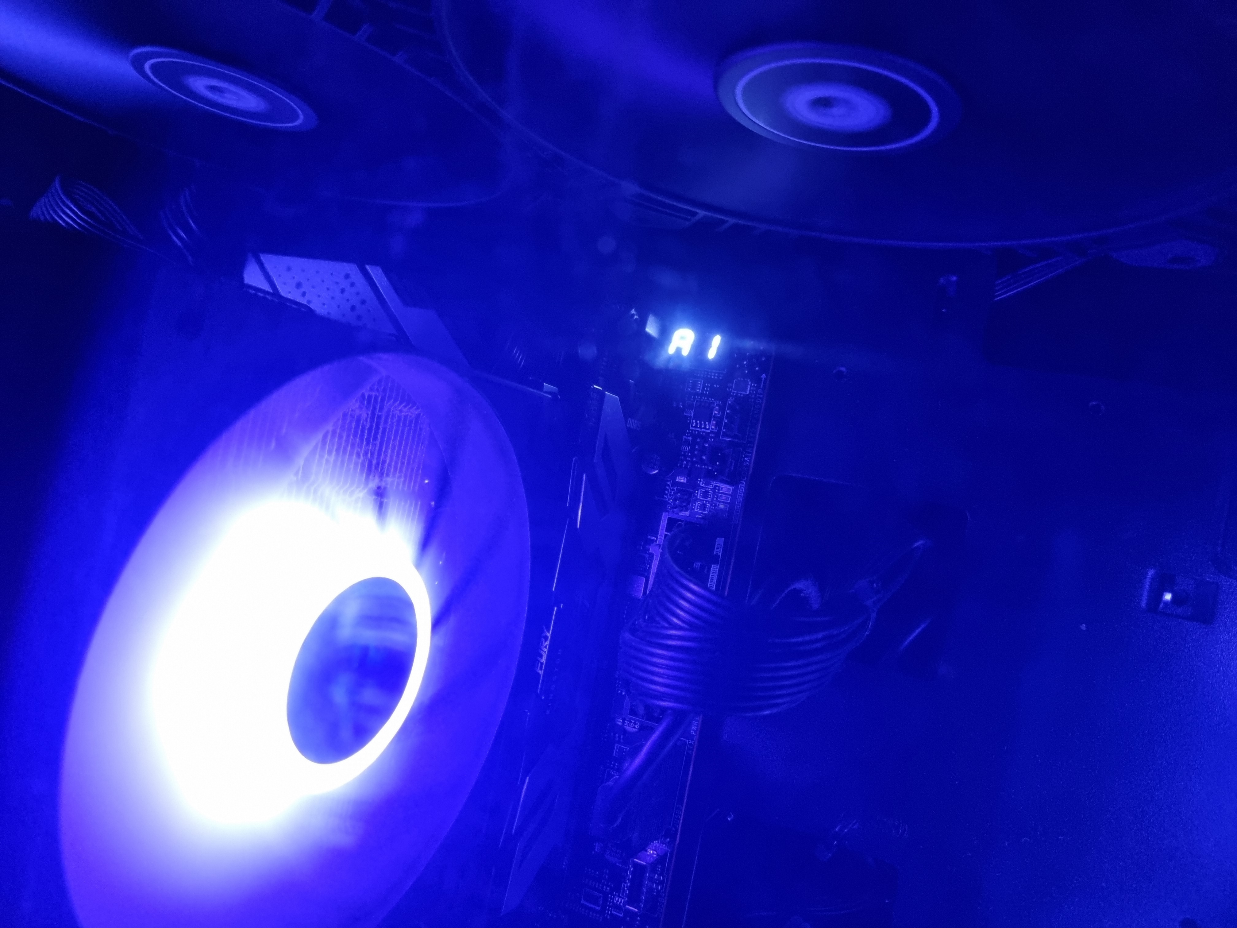

Доброго времени суток!
Msi z690 force wifi, внезапно перестал запускаться Windows после суток простоя, на дисплее появляется code A1
Перезагрузка помогает, Windows грузится
Но! Не могу попасть в биос, после старта чёрный экран и сразу запуск Windows.
Bios стоит декабрьский с момента сборки пк.
Ранее все было стабильно.
Имеет ли смысл обновлять bios до более свежой версии.
Спасибо.
20231009_223038.jpg [ 6.25 МБ | Просмотров: 2334 ]
Регистрация: 30.12.2013
Откуда: Крым
_slevin_
Гуглить пробовал? Вот первое, что нашёл.
https://forum-en.msi.com/index.php?thre ... de.372934/
Регистрация: 13.11.2013
TheYo писал(а):
_slevin_
Прикинь, первым что сделал, именно этот вариант, который не дал результата.
В итоге проблема решена сменой порта HDMI на ВК.
