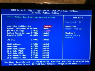

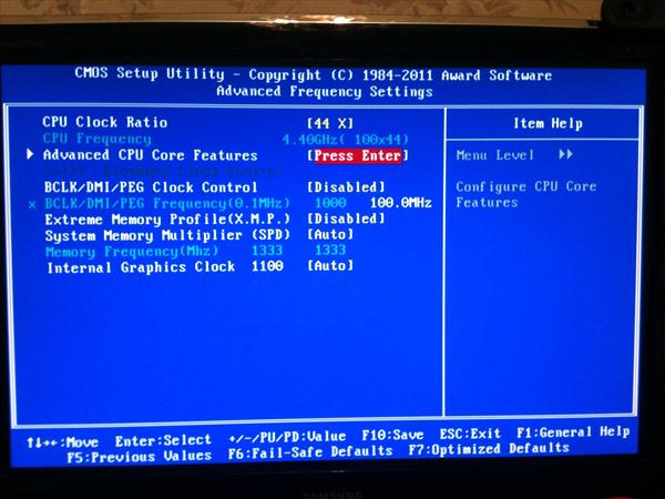

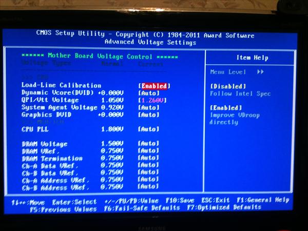

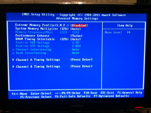

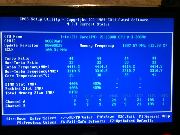

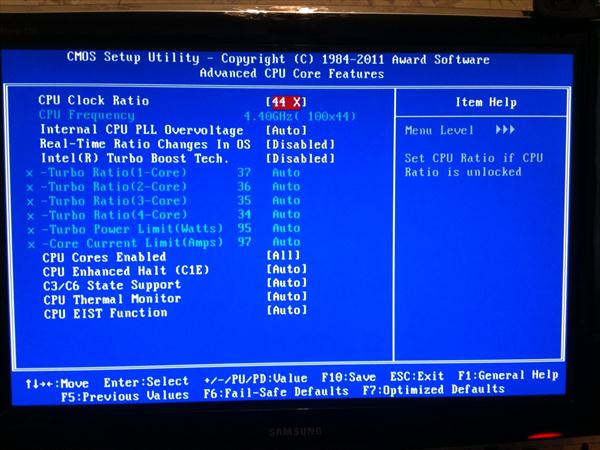

Доброго дня, господа.
Сразу хотел бы оговориться, что в компьютерах неплохо понимаю, но с разгоном разговариваем на Вы, т.е. опыт был, но оч. мало.
Конфиг в профиле.
Сидел полтора года на стоке, не гонял, а тут вдруг что-то захотелось воспользоваться возможностью буквы "К" :)
Решил получить что-нибудь типо 4400-4600 Мгц, гнать думаю только множителем+Вольтаж.
Биос последний. F9, на сайте новее нету.
Но столкнулся с тем что в соответсвующем окне биоса нету пункта Vcore как такового. Только Вольтаж самой шины что-ли (здесь не оч мне понятно, я говорю про QPI/Vtt Voltage).
Никогда не сталкивался с Dynamic Vcore (DVID), почитал в интернете что это, но все равно не понимаю как он работает :) тем более когда нет Vcore фиксированного.
При моих настройках (фото ниже) получается 4400 Мгц, работает вроде бы стабильно, гонял Linx'ом. Но и в Aida64 и в RealTemp показывает постоянно скачущий CPU VID до высоких значений, были даже 1.43, и по-моему даже выше. Меня это напрягает.
В идеале я хочу получить, скажем, множитель 44, при вольтаже предельном 1.26В (около того). Читал обзор, здесь, http://www.overclockers.ru/lab/40515_2/Razgonyaem_Sandy_Bridge_Intel_Core_i5-2500K.html , там вот как раз были такие показатели при "среднем" разгоне (причем там было даже 1.25В).
Какие настройки поставить, чтобы получить желаемые показатели? Посоветуйте пожалуйста.
Имею ввиду именно на моей матери, тут как-то все не стандартно, что-ли :)

Регистрация: 11.05.2011
Где?
И не путать VID c Vcore!
Регистрация: 20.03.2013
Цитата:
Где?
Под спойлером фотки. неужели не видно?
ASUS Z370-F / G.Skill 3600 CL16 (2x8GB) / i7-8700K / IH-THOR / 750W / SM961 256Gb NVMe / Palit GTX1080 Super Jetstream 8.0 GB OC / Chieftec Full Tower
Bocharick писал(а):
неужели не видно?
Нету спойлера, только ссылка на обзор.

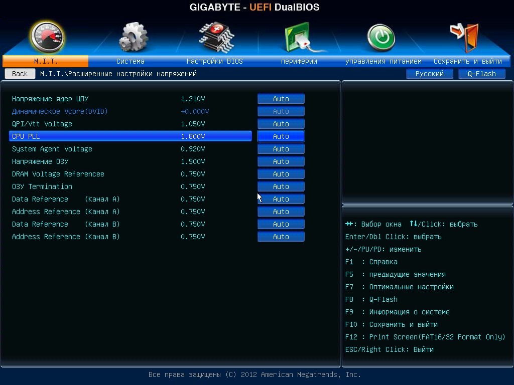

Регистрация: 28.08.2010
z68x-ud4-b3 bios u1e. пропала функция Dolby Suround или как она там называлась. В играх небыло звука, пока не поставил галочку Отключение всех звуковых эффектов. Кто знает как вернуть DOlby? Еще в настройках биоса появилась функция Быстрый запуск - При включение компа, сразу идет лого винды, и запускается комп, но как зайти обратно в Биос, осталось загадкой, пришлось вынимать батарею
http://forums.overclockers.ru/download/file.php?id=202&mode=view
http://forums.overclockers.ru/download/file.php?id=203&mode=view
http://forums.overclockers.ru/download/file.php?id=204&mode=view
http://forums.overclockers.ru/download/file.php?id=205&mode=view
http://forums.overclockers.ru/download/file.php?id=206&mode=view
В настройках вольтажа добавили чего?
QPI\Vtt(питающее напряжение для внешних сигнальных шин процессора) не трогать!.(авто).
И скрин LinX AVX, CPU-Z и Real Temp.(в нагрузке) на 4,4MHz.
На счет вольтажа не знаю, я там не разбераюсь ни в чем. Я даже свои ОЗУ не могу разогнать. Кстати на счет ОЗУ, у меня ОЗУ 2000 вроде скорость макс. Можно ли до 2133разогнать? A-Data XPG Gaming Series вроде так называется. XMP профиль включаю, скорость 1866 вроде включается
Все верно их два 1866 и 2133 включить второй должно работать,у меня без проблем.
Вот такая вкладка есть http://easycom.com.ua/data/mboard/1112141610/img/27.jpg
Добавлено спустя 4 минуты 36 секунд:
Там же перемкнуть можно - 1 секунда.
Во вкладке вольтаж что интересует? Могу посмотреть. А на счет сброса, что и где замкнуть?
LLC (Load Line Callbration) я же изображение дал.
Хабиб писал(а):
где замкнуть?
Внизу платы справа над разьемом F_PANEL есть штырки СLR_CMOS отверткой или т.п перемкнуть.
Регистрация: 12.01.2011
Откуда: Лен. обл.
Bocharick писал(а):
Конфиг в профиле [GA-Z68P-DS3]
А-а, у вас эта "лайт" версия, типа "офисный вариант". Тут уже были люди с такими платами; там действительно нет пункта для ручной настройки Vcore.
Зачем вам VID, смотрите Vcore (в AIDA или CPU-Z (лучше "фирменный" возьмите от G1.Sniper такой с логотипом Гиги, он не путает V_QPI c V_core) или HWinfo и др.)
Тогда подбирайте вольтаж изменением DVID (уменьшать если текущий кажется высоким), других вариантов по сути-то и нет в данном случае. Не Авто, а прямо числом, скажем, начать с +0.10 и снижать до стабильной работы и приемлемого напряжения. QPI_Vtt трогать смысла нет, тем более задирать на 1.26 В, оставьте на 1.05 В или около того.
че то я не нашел такого. Смотри скрин
Добавлено спустя 4 минуты 50 секунд:
Вот что мне ответили в тех.поддержке
Добрый день!
Благодарим Вас за использование нашей продукции и за обращение в службу технической поддержки GIGABYTE TECHNOLOGY.
В данном случае, рекомендуем произвести возвращение на ту версию BIOS, которая показала большую функциональность и стабильность в работе.
Если у Вас есть другие вопросы относительно нашей продукции, будем рады помочь Вам.
С Уважением и Наилучшими пожеланиями,
GIGABYTE TECHNOLOGY
130321162113.jpg [ 174.5 КБ | Просмотров: 1232 ]
Хабиб писал(а):
Смотри скрин
Все понятно,как и предыдущие версии. Остаюсь на F9.
