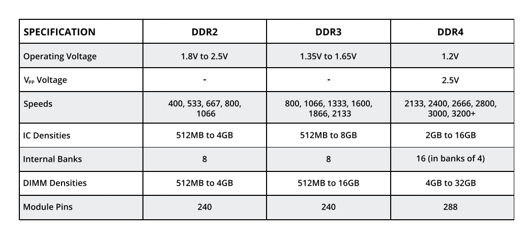

1. А у памяти вообще есть рекомендуемые максимум вольтажа, если обычный (не экстремальный) разгон или все индивидуально? Например, насколько понял у процессора 6700k - оно 1,35 максимум (если не экстремально гнать), поскольку по факту временами прыгает выше, у меня например при выставленном 1,34 в биосе отображает 1,344 а в тестах прыгает до 1,42. 1,353 для памяти это много\мало?
2. Какой прогой лучше мерить память, в HWMonitor и aida64 не могу найти фактические показатели.
3. А разве между таймингами и напряжением не прямая зависимость? Что-то в комментах у всех 2666 и только напряжение с таймингами разное, думал опустил тайминги - подними напряжение.
Снизил тайминги до 15-15-34, если выставлять 14, уже не запускается. Почему-то фактический вольтаж в биосе процессора и памяти отображается одинаковый - 1,344 хотя выставлены вручную другие значения - 1,34 и 1,353. Нужно активировать еще какие-то настройке в биосе, чтобы снизить тайминги или как и в случае с процессором каждая планка имеет определенный потенциал и ниже 15 та1минга уже не будет?
ASUS PB328Q/6700k@4.5/Palit 1080GP/Asus 8 Ranger/Fractal Design 3500/Corsair RM 650W/Samsung 950 PRO 256GB/16GB/2Tb/Edifier R2730DB/Logitech G810+G600
Регистрация: 16.10.2015
lev
1. У DDR4 только один вольтаж 1.2v , всё остальное программное Vpp, что то вроде внешней вольтдобавки. Азус в биосе всё, что после 1.65 рисует красным - не рекомендует. Теоретические ограничители : 2.5V и физическая температура чипов памяти.
2. с вашей конфигурацией посмотреть дотошно задержки можно прогой MemTweakIt с установочного диска или с сайта азуса.
3. нет, не прямая.
и даже не обратная. Кривая, с десятками переменных. Если хотите - изучайте матчасть, мне лениво. Тайминги не трогаю, не вижу и не увижу профита в своей игровой ситуации.
Вот так да! Это вы из своего скрина почерпнули? Забавно, что вас не смутило что это напряжение VPP а не рабочее напряжение памяти, то что 2.5 вольт указаны так же как и 1.2...для стоковой системы. И не смутило что для DDR2-3 оно вообще не заявляется (то есть не было такой фичи у их вообще). Скажу вам по секрету...если бы вы смогли подать на ддр4 2.5v, то это было бы последнее что вы бы сделали с этой памятью :D
Добавлено спустя 4 минуты 27 секунд:
Выше 1.4 не ставьте - это для ддр4 где-то +- и есть рекомендуемый максимум для обычного разгона.
