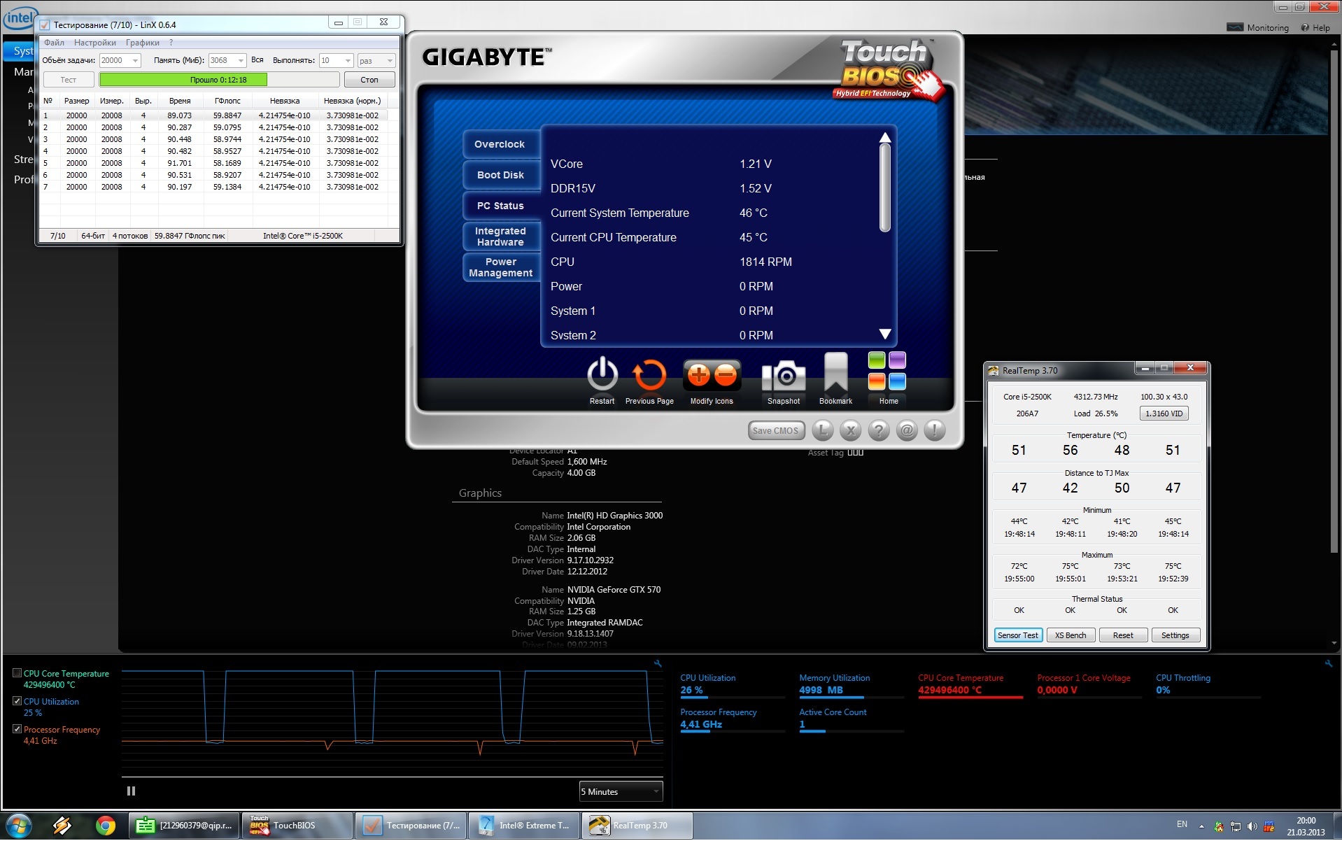

В.Викторов писал(а):
А-а, у вас эта "лайт" версия, типа "офисный вариант". Тут уже были люди с такими платами; там действительно нет пункта для ручной настройки Vcore.
Зачем вам VID, смотрите Vcore (в AIDA или CPU-Z (лучше "фирменный" возьмите от G1.Sniper такой с логотипом Гиги, он не путает V_QPI c V_core) или HWinfo и др.)
Тогда подбирайте вольтаж изменением DVID (уменьшать если текущий кажется высоким), других вариантов по сути-то и нет в данном случае. Не Авто, а прямо числом, скажем, начать с +0.10 и снижать до стабильной работы и приемлемого напряжения. QPI_Vtt трогать смысла нет, тем более задирать на 1.26 В, оставьте на 1.05 В или около того.
Спасибо :) Я вчера разобрался в технологии этого DVID :) и как раз все как вы сказали делал, не могу только понять, в какой момент остановится.
Вот например - ставлю 1.26 В чтоб было (мерю и через aida и через touch bios) под нагрузкой. Ставлю Линкс - нормально идет, нет бсодов. Но параллельно смотрю Intel Extreme Tuning Utility, и наблюдаю там за графиком.
Так вот, через некоторое время теста Линкс (я включаю на 20000 объем задачи и слежу за процессом) наступает cpu throttling, и если первые два-три квадрата (расчета) линкса проходят ровно и линия загруженности проца и cpu frequency, то потом cpu throttling за буквально две секунду из 0% несколькими движениями достигает 100% и линия cpu frequency становится с провалами. Не могу понять - это значит "плохо"? и нужно либо уменьшать разгон либо улучшать охлаждение? или это приемлимо? Ведь нету ни бсодов, ни ошибок.
И да, кстати, я поставил память на 1600MHz, они и есть 1600, но почему-то автоматом они стоят на 1333. Это нормально? Ничего страшного в этом нет что я поставил им их номинальную частоту? И почему автоматом было 1333?
График Intel Extreme Tuning Utility приложу щаз :)
test 4300.jpg [ 429.76 КБ | Просмотров: 1433 ]
http://forums.overclockers.ru/download/file.php?id=254&mode=view
Сегодня прям заметно реже срабатывает cpu throttling этот :) вчера было почаще, или это было на 4400, не помню уже :)
Подскажите еще, на каком объеме задачи лучше тестировать Linx'oм? Ведь от отъебма задачи, я заметил, температура, пусть несколько, но меняется. Сколько прогонов поставить?
Какая температура максимально допустима на любом из ядер (при нагрузке линксом естественно) на которой нужно понять что все это предел!?
Буду ОЧЕНЬ благодарен за ответы :)

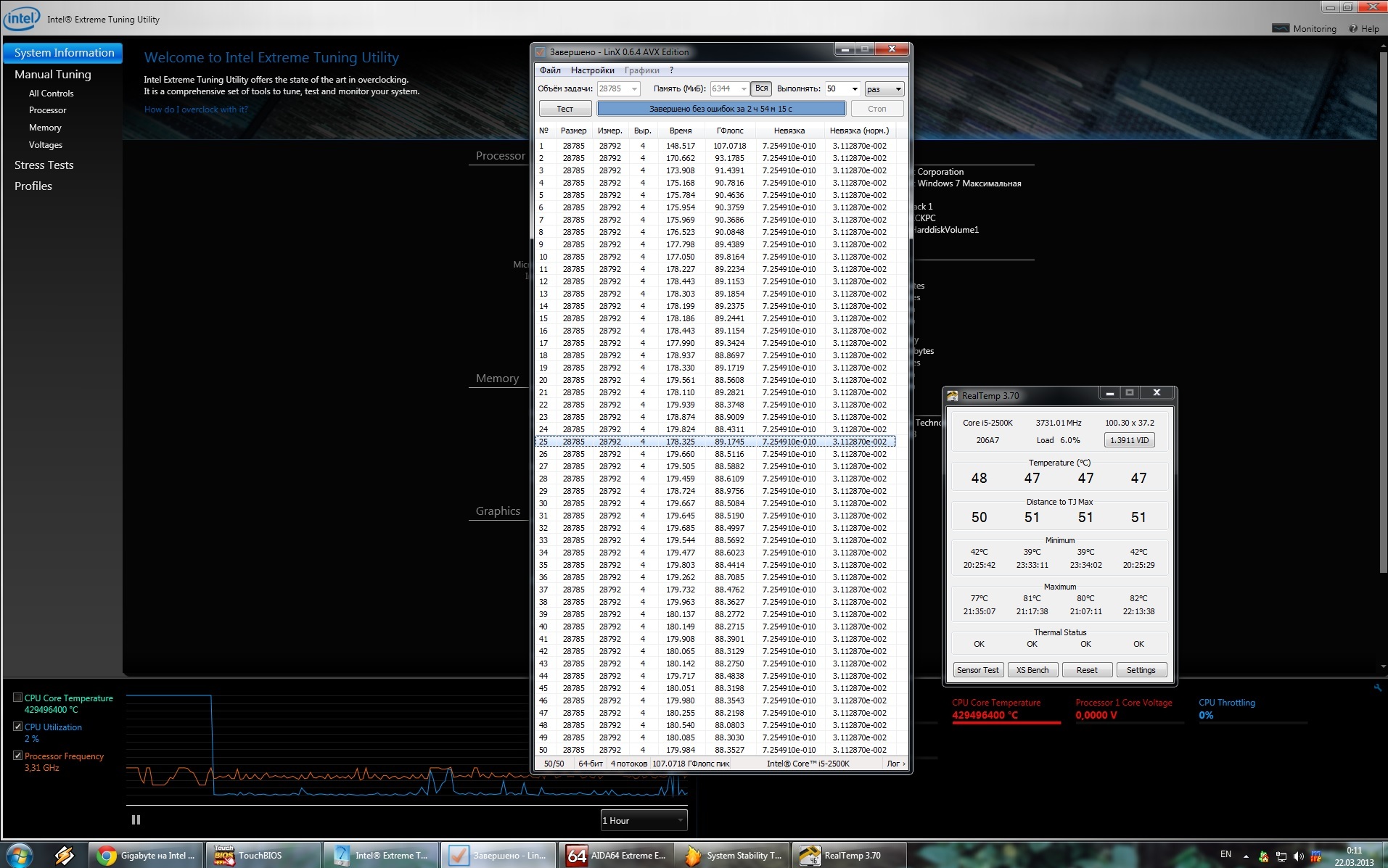

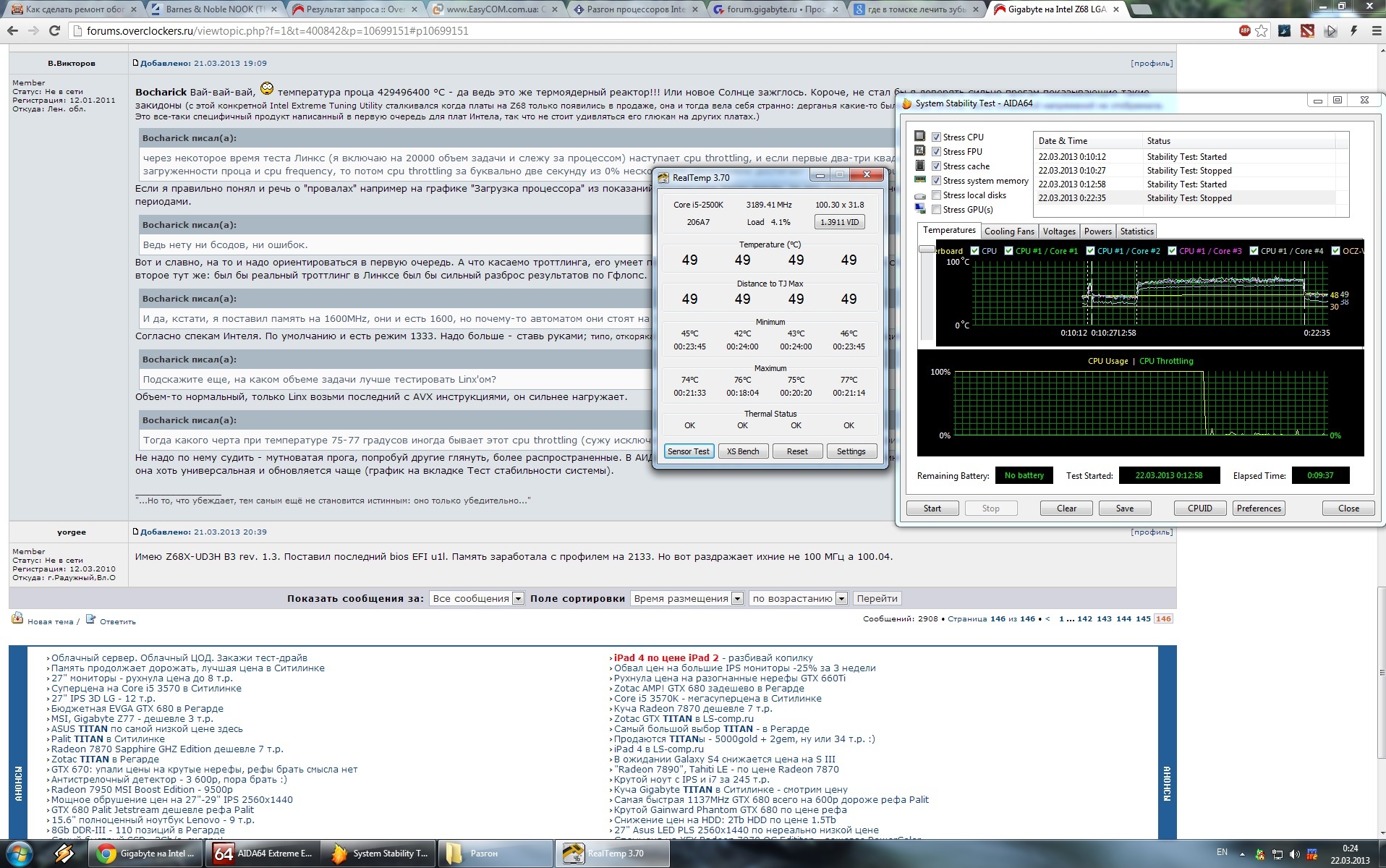

Регистрация: 20.03.2013
Объем-то нормальный, только Linx возьми последний с AVX инструкциями, он сильнее нагружает.
Вот провел тест линксом тем что вы рекомендовали, он почему-то по умолчанию задачу выбрал больше, я ее и оставил, 50 прогонов. Как раз из дома уходил, ставил на проверку:
test 2 4300.jpg [ 570.87 КБ | Просмотров: 1413 ]
http://forums.overclockers.ru/download/file.php?id=263&mode=view
Разбег по ГФлопсам такой считается в пределах нормального?
Затем попробовал тест аиды на стабильность, буквально 12 минут, но видно что греет он слабже :)
aida stress test 4300.jpg [ 731.57 КБ | Просмотров: 1413 ]
http://forums.overclockers.ru/download/file.php?id=264&mode=view
Можно ли учитывая все вот эти показатели остановиться на таком решении для постоянного использования?
В целом нормально, не совсем понятно правда чего он у тебя в начале выдал 107 Гфлпс и с 93 спустился до 88. Турболимиты что ли в авто остались? Или чего-то запустил совместно с Linx'ом?
Я имел ввиду не столько сам тест Аиды, он послабже да, а то, что график имеется и нагрузки, и троттлинга, сразу видно что и как. А нагрузку можно задавать и любыми другими прогами.
Оставить можно, безусловно, только чего там с частотой камешка? Интеловская утиль вон 3.31 ГГц показывает, RealTemр x37, а задано сколько, х44?

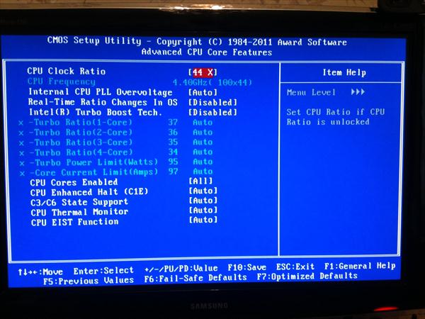

Про турболимиты: у меня вот такие стоят настройки:
т.е. турбо буст дизаблед :) нужно иначе? подскажите как?
http://forums.overclockers.ru/download/file.php?id=204&mode=view
А множитель стоит 43, и работает соотвественно при нагрузке на 4300, просто скрины я снимал после окончания/остановки стресс тестов, поэтому частота такая. Всякие EIST, C1E включены. Нужно отключить? Подскажите, опять-таки какие? На скринах пункты моего меню видно. Я раз как то пробовал и EIST и C1E отключить, но все равно без нагрузки множитель сбрасывался.

Bocharick Понятно, опять эта кастрированная версия козни строит. Кроме собственно турболимитов есть ещё кое-что - "CPU over current protection" (http://www.ferra.ru/images/295/295904.jpg), но раз такого пункта нет, то и ладно - оставляй как есть. Все равно кроме Линпака такую нагрузку мало какое приложение сможет создать.
Не надо отключать, пусть будут.
