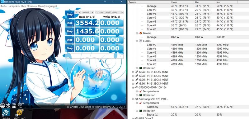

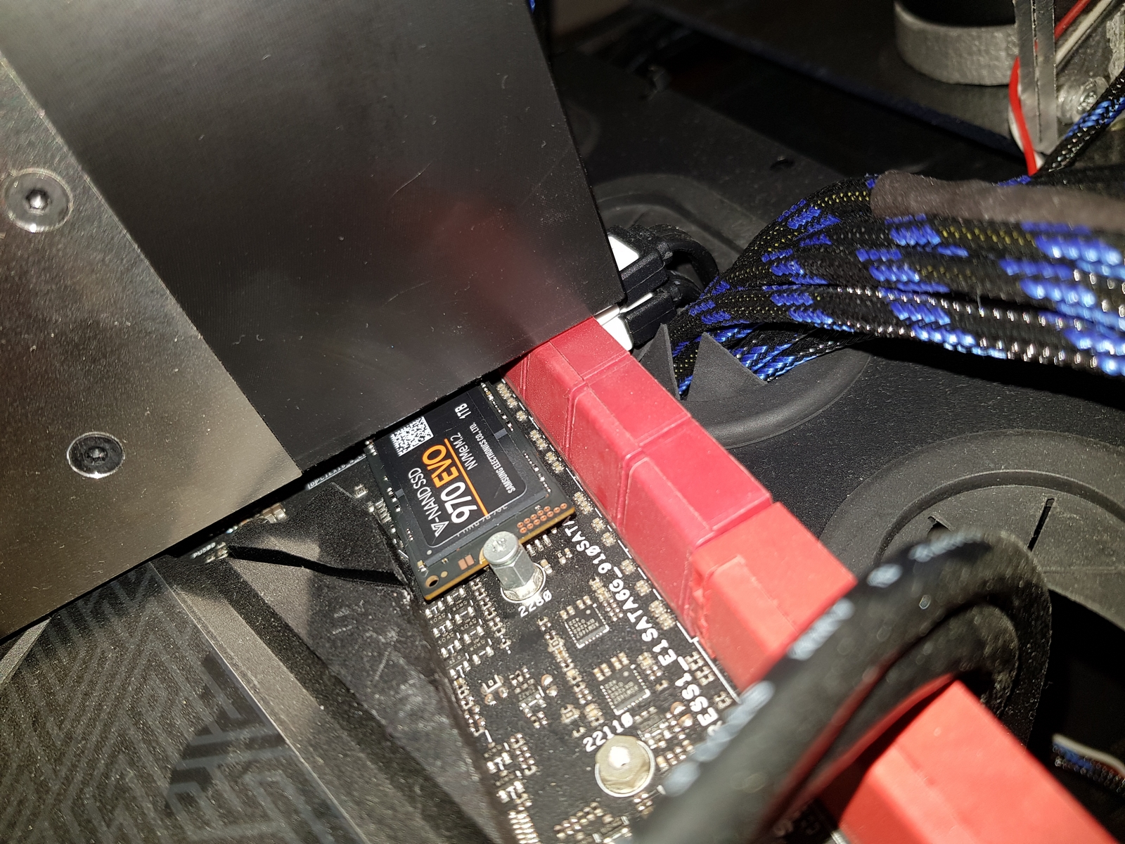

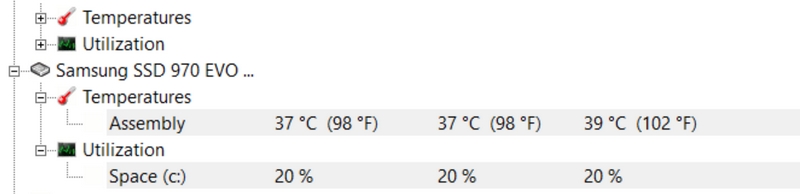

SSV_31 писал(а):
Слот M.2 перекрывается видеокартой практически полностью (ширина карты 5,5 см). Зазор под картой 6-7 мм. Доступа воздуха никакого.
Да не греется он в покое, да и под нагрузкой терпимо. До тротлинга далеко.
