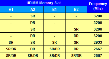

4xMatisse-3200-2667.png [ 3.33 КБ | Просмотров: 2510 ]
