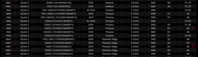

Регистрация: 20.02.2006
Откуда: Минск
Тогда мне непонятно, почему на сайте указывают работоспособность 2000 и 3000G при любой версии биоса?
Собственно тогда в чем вопрос, я беру, например R5 2600, который должен работать с любым биосом, шью самую последнюю версию и с этой версией должен работать как 2600 так и 5700x и прочие, но тогда почему написано:
*To support Renoir/ Ryzen™ 5000 processors, it requires to update the BIOS with Matisse CPU
Т.е. в зависимости от того, какой процессор установлен, плата зашьёт биос с или без поддержки новых процессоров, при этом они должны поддерживаться?! :roll:

Peter D. писал(а):
поддержка процессоров еще зависит от того, какой процессор установлен при прошивке биоса?! ))
Нет. У меня стоял 1200 и обновлялось всё как по маслу (потом поставил 5700х).
Нет, они это пишут для перестраховки. БИОС обновится и будет поддержка всех поколений процев.

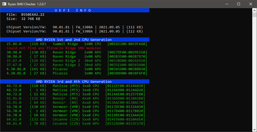

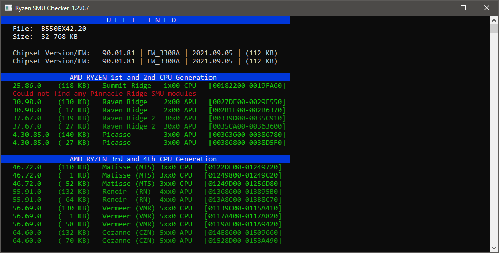

Darius13 писал(а):
Да ладно... :D
Где же DXE драйвера для Zen+ интересно... может кто в курсе?
2.20 agesa 1.2.0.6b
2.20.png [ 53.63 КБ | Просмотров: 1969 ]
2.22 agesa 1.2.0.7
2.22.png [ 53.49 КБ | Просмотров: 1969 ]
2.20 agesa 1.2.0.6b
2.22 agesa 1.2.0.7
