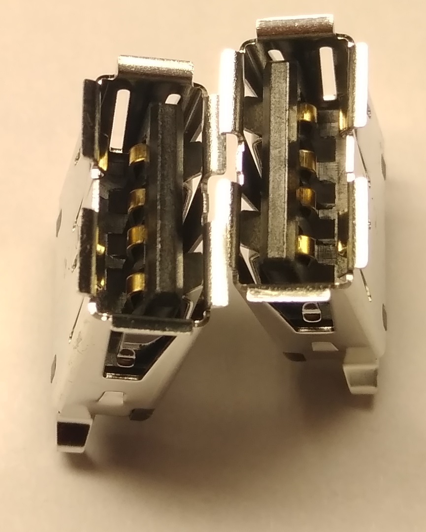

angeleo писал(а):
Но тут же речь об отвалах и связаны они не с коннектором, а с проводниками от коннектора на корпусе и вплоть до материнской платы.
angeleo, там ещё электролитические конденсаторы в питании +5 В рядом с коннекторами на плате должны стоять. Если конденсатор высох или отсутствует (как это обычно бывает на дешёвых выносных планках USB), то проблемы с USB-флэшками гарантированы, т.к. на флэшках физически нет места для размещения конденсатора большой емкости.
angeleo писал(а):
За коннекторы спасибо, закажу пожалуй.
Приложил ещё свои фото этих коннекторов. Надо обращать внимание на состояние пружинистых контактов. Если они расплющились или стёрлись в труху, то лучше заменить разъёмы. Ну а если у Вас на корпусе итак хорошие коннекторы (как на фото), то проблема в другом.
Фото нормальных USB Type A коннекторов
USB_A_Conn.jpg [ 179.95 КБ | Просмотров: 3167 ]

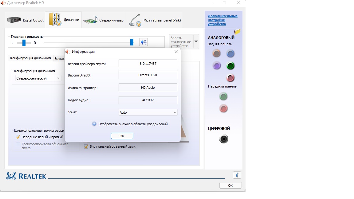

Подскажите, а передняя панель работает на TF?
Подключил микрофон на переднюю панель но его вообще не видно((( Дрова и диспетчер реалтек также не показывает что подключен микрофон. На заднюю панель все видит и микрофон работает(
dimauz, какая хоть версия драйверов? Отключите в настройках автоматическое обновление драйверов устройств, а то со стандартными драйверами Windows передняя панель не будет работать. Кроме того, в диспетчере устройств удалите драйвер и ПО. А уже потом установите официальный драйвер версии 2.81.
Вот такая

mepavel вот этот драйвер за 16 год.в диспетчере 15г. рисует
Снимок2.PNG [ 49.8 КБ | Просмотров: 3148 ]
Снимок.PNG [ 49.5 КБ | Просмотров: 3148 ]

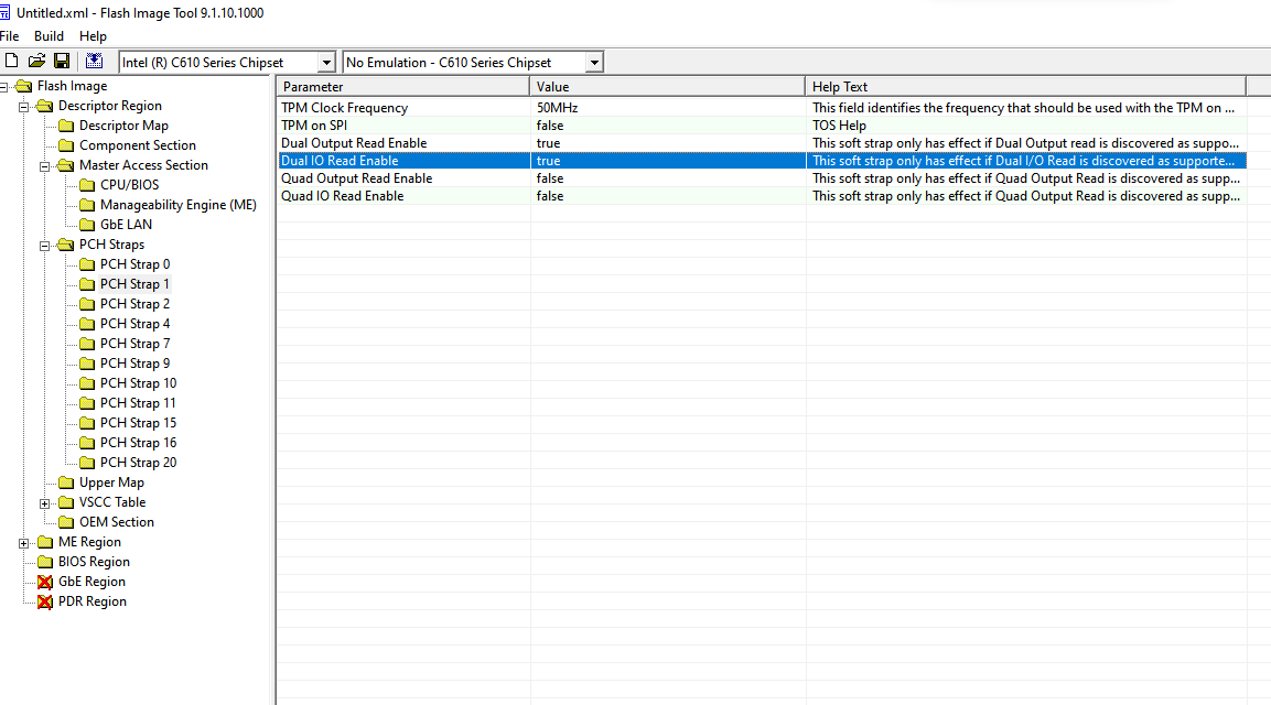

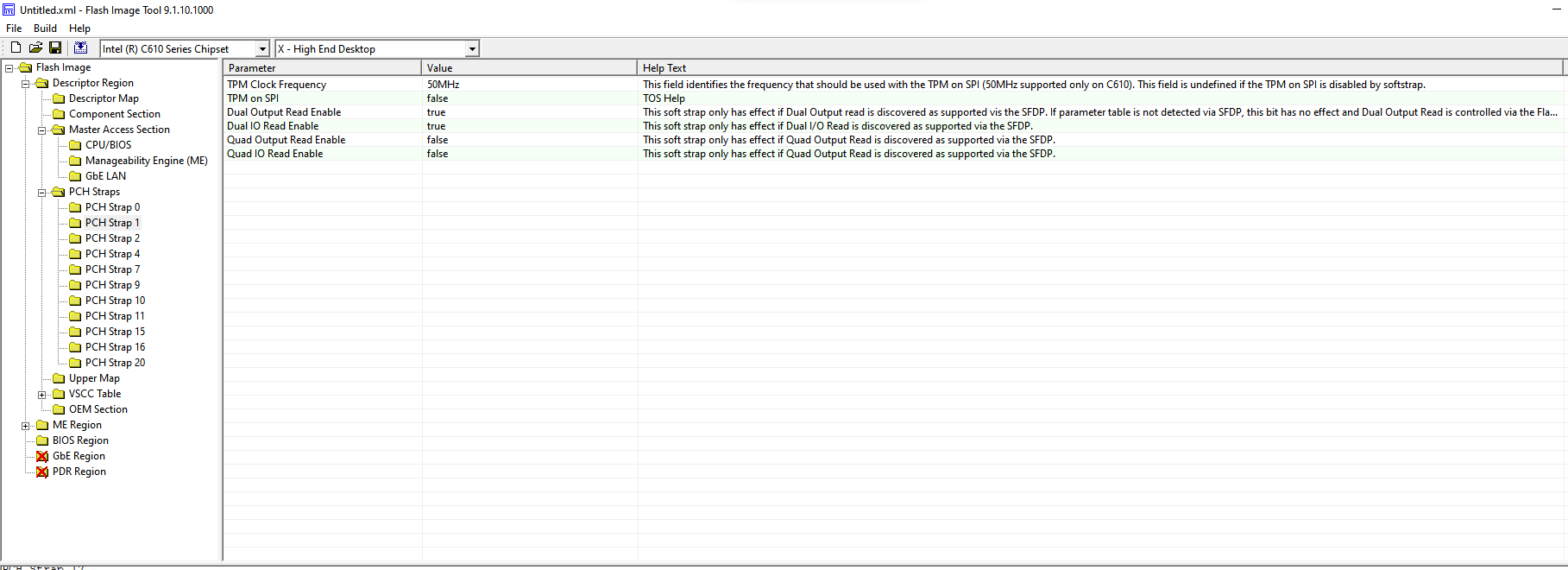

Регистрация: 24.12.2012
Откуда: Київ
angeleo писал(а):
Интрига нарастает. Вы вроде говорили что знаете как это сделать, поделитесь тогда, я с удовольствием проверю на подопытных платах 99тф обоих ревизий

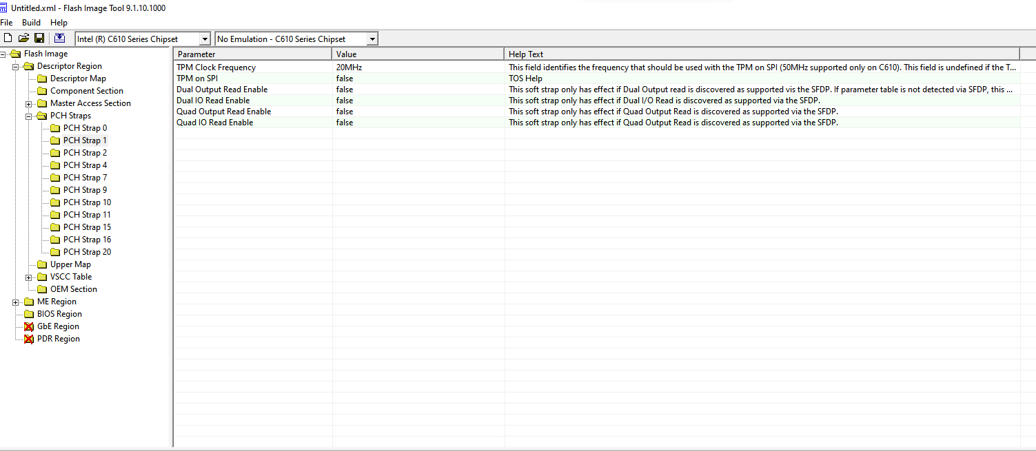

FITом выставляете tpm clock frequency на 50 Mhz и включаете режимы DUAL/QUAD
Если верить iEngineer, то его биосы для первых ревизий можно нормально шить на Winbond W25Q128, Microchip SST25VF016B, GigaDevice GD25x128, Macronix MX25L128
iEngineer
Added Manufacturer and Device Identification for Winbond W25Q128, Microchip SST25VF016B, GigaDevice GD25x128, Macronix MX25L128
https://github.com/BIOS-iEngineer/HUANA ... F/releases
DUAL/QUAD на стоковом биосе 25.05.20
stock.png [ 44.97 КБ | Просмотров: 3099 ]
DUAL/QUAD на биосе iEngineer CX99DE27 от 25.11.20
CX99DE27.png [ 50.53 КБ | Просмотров: 3099 ]
Но позже iEngineer создал версию X99DE27-Early от 03.12.20, в которой вернул параметры DUAL/QUAD на дефолт, поскольку с его слов биос с включенным DUAL/QUAD не стартовал на самых первых ревизиях x99-tf: "CX99DE27 specially for early boards.!!! It became known that the first revisions of the boards don't works with the new BIOS"
Ниже выкладываю версию CX99DE27 от 26.11.20 с разлочеными регионами. Больше ниче не трогал. Для эксперементов :D
CX99DE27FIT.rar [5.46 МБ]

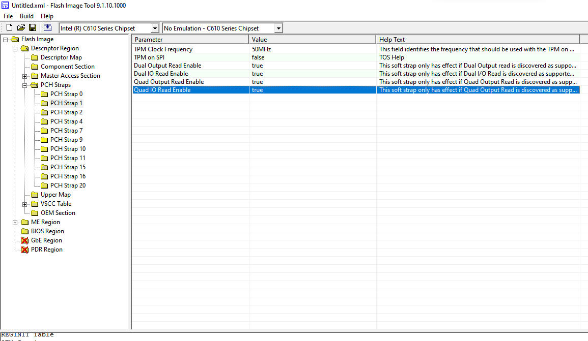

Откуда: Київ
angeleo писал(а):
лучше внесите эти изменения в ваш биос v007.
tpm clock frequency 50 Mhz
Вот биос с DUAL

Знімок екрана 2022-01-04 170558.png [ 43.02 КБ | Просмотров: 3082 ]
HNX99TF_200525_kot_v007_AE32B2BF_UPT DUAL .rar [3.6 МБ]
Вот биос с QUAD
Знімок екрана 2022-01-04 170844.png [ 41.92 КБ | Просмотров: 3082 ]
HNX99TF_200525_kot_v007_AE32B2BF_UPT QUAD.rar [3.6 МБ]
ВСЕМ остальным не шейте эти биосы, это тестовые версии!!!
