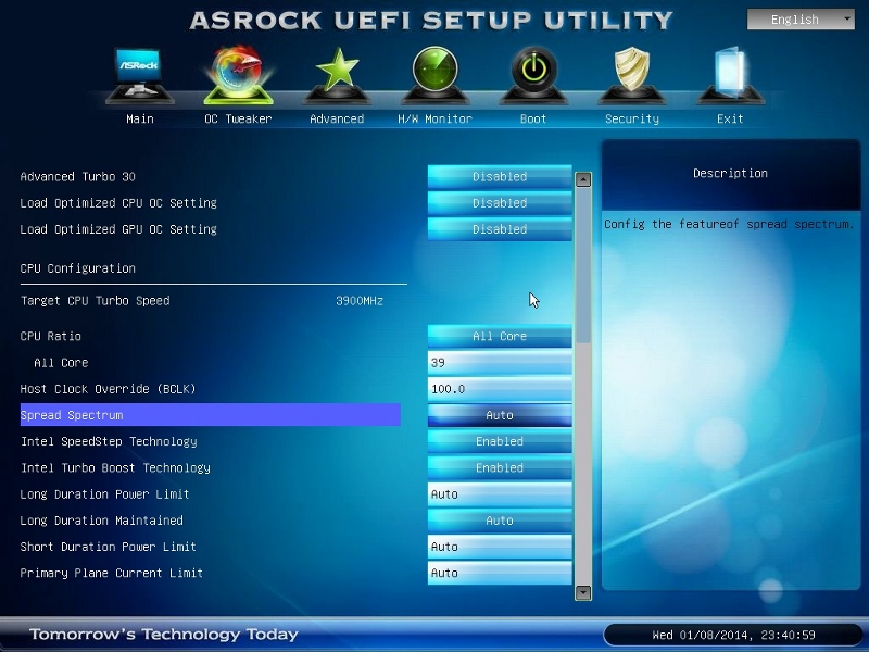

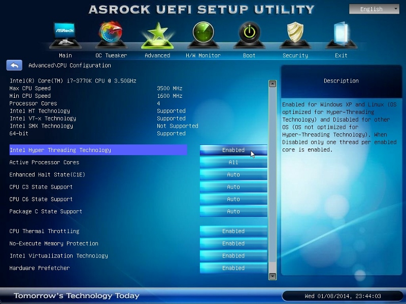

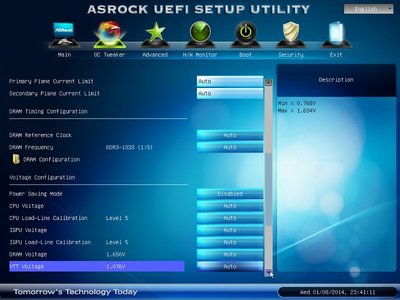

Здравствуйте, столкнулся с такой проблемой. Мат. плата Extreme 4, процессор 3770k, оперативка Kingston Hyperx Predator. Недавно заметил что из биоса пропали все строчки XMP профилей и для процессора и для оперативной памяти. Более того если выставлять множитель процессора например 44(что бы работал на частоте 4.4 ггц) то он сохраняется как стандартные 39(3.9ггц). Так же повысить частоту оперативной памяти выше стандартных 1600 мгц не удается, хотя раньше все прекрасно работало на 2400мгц. Вообще не понимаю в каком направлении смотреть и что неисправно. С температурой все впорядке, биос прошивал на разные версии прошивок и все настройки сбрасывал, если разгонять сторонними программами например от Intel или фирменной extreme tuner то в случае с интел на частоте 4.1 гц комп. просто вырубается, в случае с extreme tuner выше 3.9 ггц частоту нельзя повысить. Буду очень благодарен если поможете советом.
Скриньте настройки БИОС и сюда- будем посмотреть..
Сугубо не пользительно так разгонять комп. Нормальный разгон обязан осуществляться только из БИОСа. Снеси нафик эти икстрим тюнеры и интелы свои. Обнови биос на последнюю прошивку. А потом более предметно можно разговаривать.
Регистрация: 08.01.2014
Sniperum Ну так я всегда и разгонял через биос, просто если через него не получается стал другие варианты искать... Сейчас стоит прошивка 2.90, так же ставил 2.80, 2.20, результат был одинаковый.
BY_Pashka Вот стандартные настройки биос, без xmp профилей и множитель который не ставится выше 39.

fek2112 Хммммммм...
Вариант 1:
БИОС в дефолт, качаем версию 2.80- 1/29/2013- DOS
Делаем по инструкции на сайте загрузочную флешку и обновляемся.. Смотрим изменения..
Вариант 2, если первый не поправит ситуацию:
Ищем такую же мать, перепрошиваемся под горячую замену.- Тут уже можно качать версию и под Instant Flash и запускать из-под БИОС с флешки..
Добавлено спустя 11 минут:
И уж если не прокатит- мать в сервис....
WoT: IRSS_BY_Pashka
