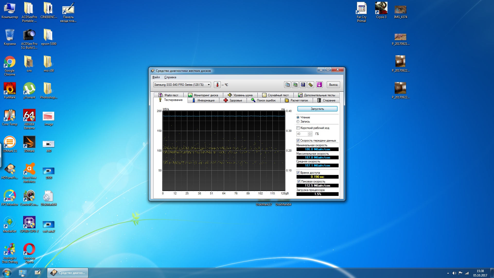

Взял у товарища ссд самсунг 840
подтвердилась фейковость сата 6! Реально скорость на чипсктном сата 3 быстрей =)
Скажите совместимы контроллер m2 с х58 ?
ssd sata3.jpg [ 383.65 КБ | Просмотров: 3043 ]
ssd sata2.jpg [ 387.42 КБ | Просмотров: 3043 ]
