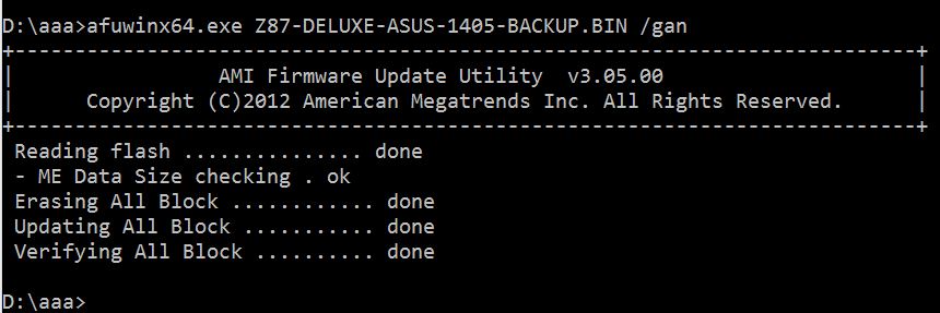

CodeRush писал(а):
Народ, а попробуйте прошить модифицированный BIOS через AFU /GAN, а то что-то не похоже, что он действительно затрагивает модули, не связанные с индивидуальными данными. В качестве мода можно взять результат PMPach'а или OROM Replacer'а.
Можно.
В моем новый микрокод и несколько UTFI модулей.
Capture2.JPG [ 47.43 КБ | Просмотров: 1079 ]

LS_29 писал(а):
alexZ
То что он что то зашивает это мы все у себя видим. Интерес в том, что после пришивки и перезагрузки получается и на какой материнке тест, для статистики. :)
Как видно из скрина, ASUS Z87 Deluxe.
FPT не заработал.
Прошивал как асусовкий оригинал, так и модифицированную.
Есть несколько интересных моментов.
После прошивки асусовской - серийник, уид и т.д обнулены, MAC сохранился. ME не прописался ни в флешку!!!, ни в хаб. Правда у меня стоит версия старше может поэтому.
Если прошивать файл содержащий персональные данные они тоже зашьются.
NVRAM не прошивается. Для этого есть отдельный ключ.
