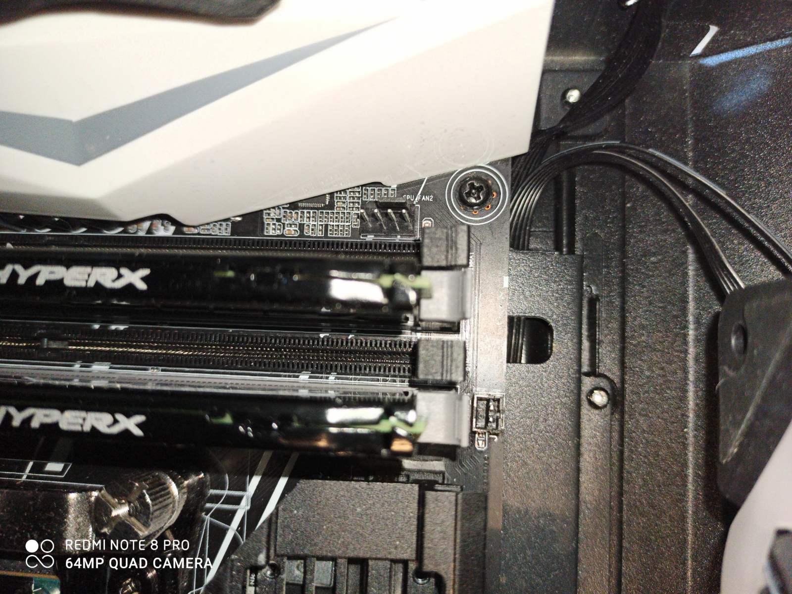

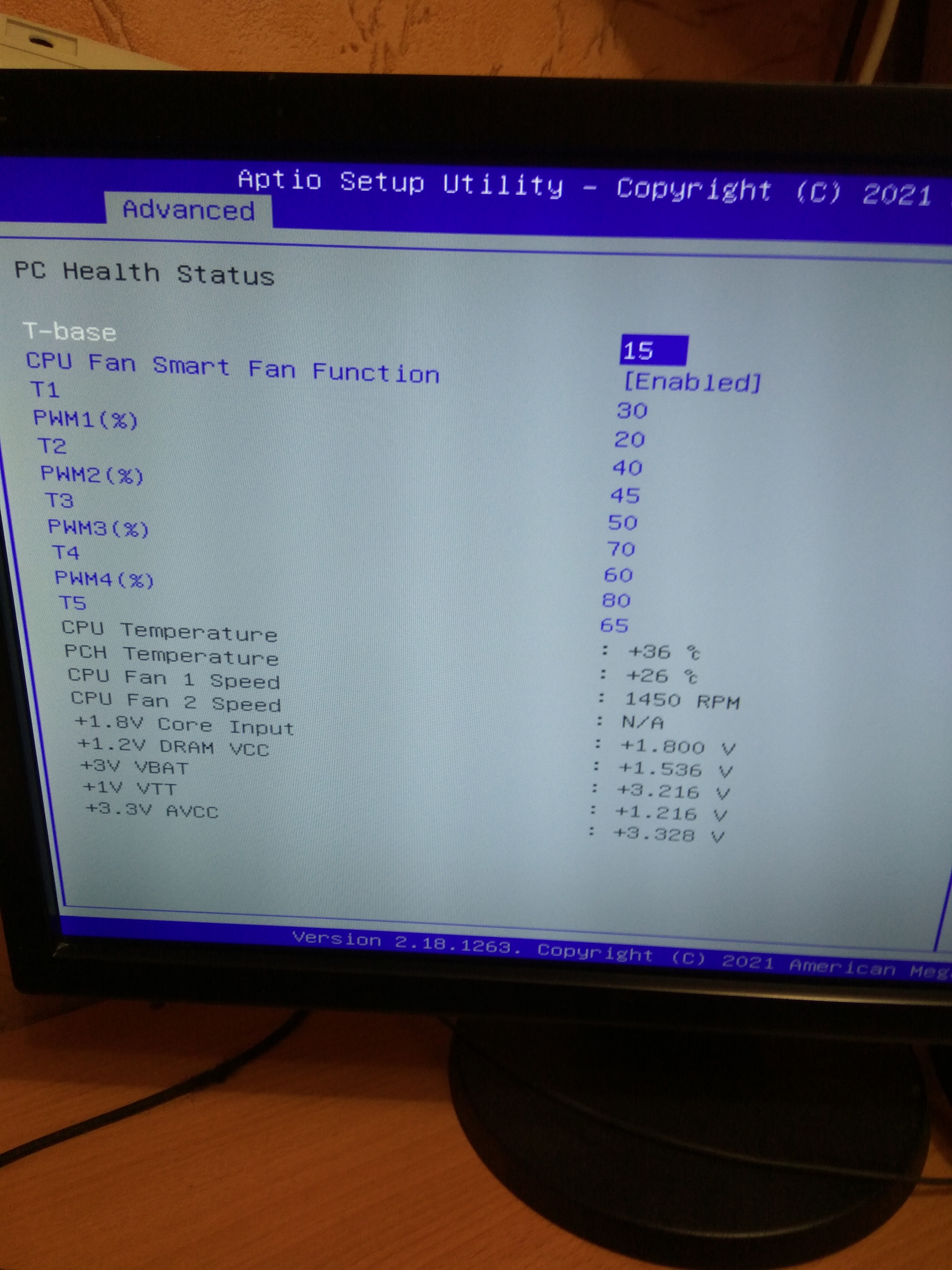

maximt72 писал(а):
Подскажите какие значения поставить в биосе, на регулировку вентилятора.
Парни , ну подскажет кто? Родные стоят такие. Подозреваю поэтому и тарахтит всегда на максимуме.
фото
Добавлено спустя 8 минут 26 секунд:
Похоже я понял! Не в ту фишку включен. Я включил в 4пин ближнюю к процу. А надо в дальнюю. Я прав?
Да у вас настройки как на самолете, он у вас 75% со старта... Попробуйте эти настройки от shmrv, выкладывал уже (Но тут каждый должен индивидуально подбирать под свой кулер)
Smart Fan
Ага. Спасибо. Попробую. Переставил башню в fan 1.
А что такое 15 с самого верху?
А увас стояла в CPU_FAN2? :shock: Оно же после сна крутит на максимуме... Китайский LGA2011-3 (X99 Huananzhi, Jingsha, Aterminer, PLEXHD) #16841890
Там все подписано Вам нужен CPU_FAN1
CPU_FAN2 возле пластикового кожуха
зображення_viber_2020-04-29_13-45-22.jpg [ 246.12 КБ | Просмотров: 527 ]

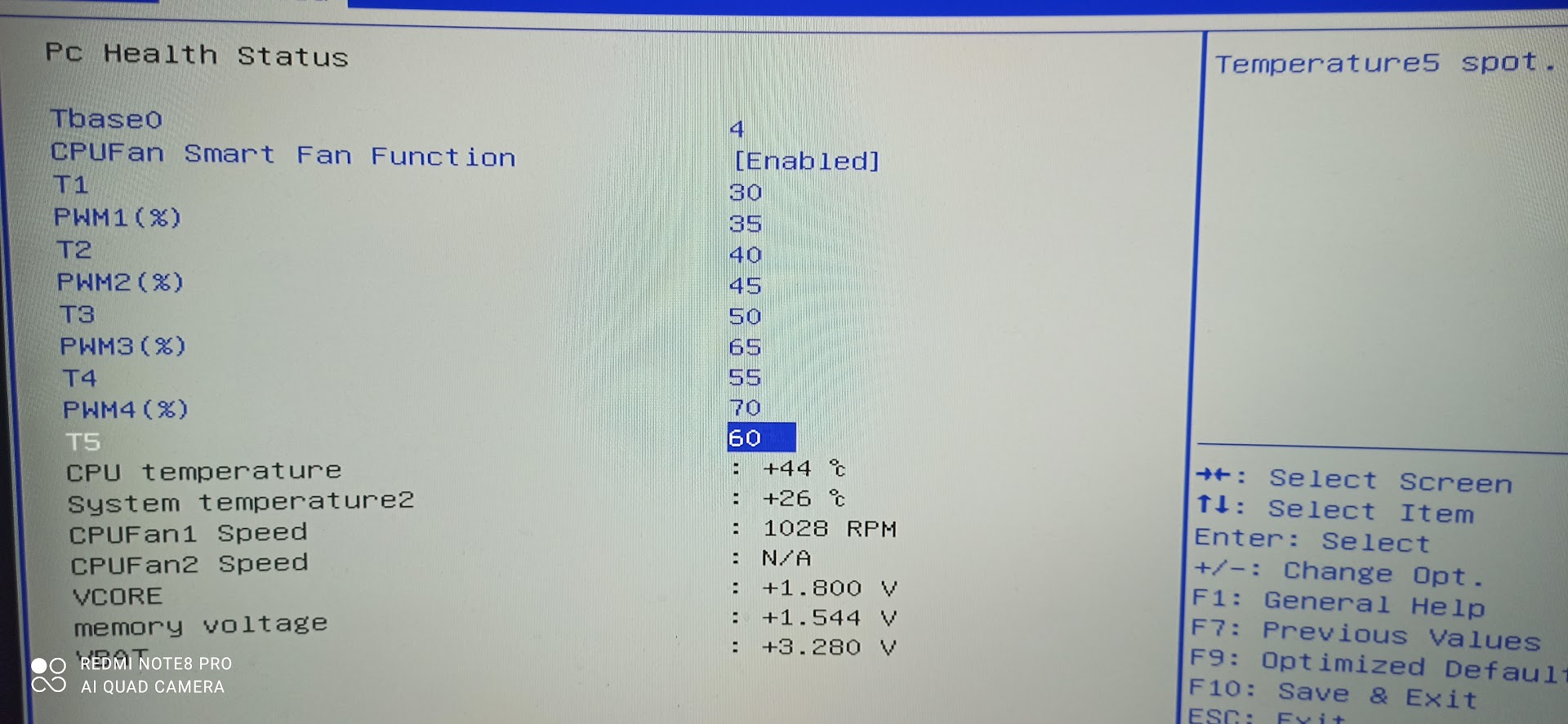

Регистрация: 16.11.2021
Ага. Спасибо. Попробую. Нет, правильно в фан1 подключено было. Но почему то в биосе инженера он фан 2?
Сейчас ещё раз посмотрю. Чехарда какая то.)
Очень сомнительно :D
Xeon E5-2678 v3 LC-Power LC-CC-120-RGB, Jingsha X99-8D3, 32 Gb 1333@1866, RX 580 8 Gb Nitro+, ADATA XPG SX6000 Lite 512GB, chieftec proton bdf-1000c
Кстати на схеме хуананх99tf как раз возле фан2 написано с возможностью настройки скорости из биоса? а где фан один. Просто разъём для вентилятора. Где истина?
Добавлено спустя 1 минуту 30 секунд:
Очень сомнительно :D[/quote]
Да! Был не прав. Сейчас стоит на 2ом и показывает фан 2.
