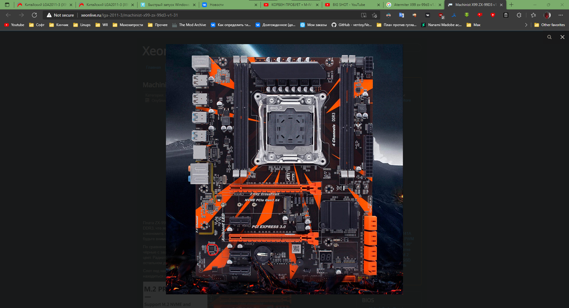

Мультиконтроллер у Вас какой, микросхема биос и звук?
Что такое мультиконтроллер? Звук реалтек 892.

Novoton мультиконтроллер у меня!
