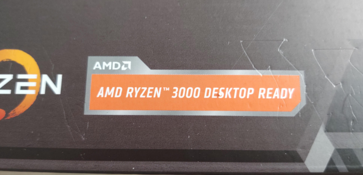

на матери GIGABYTE GA-AB350M-DS3H V2 купленной в магазине в сентябре 2019года стартанет, наверняка там уже нужные BIOS зашиты на заводе. Есть ли маркировка с номером БИОС на коробке?
Если на коробке есть такое:
Screenshot_1.png [ 393.41 КБ | Просмотров: 863 ]
то zen2 заведется без перепрошивки.
