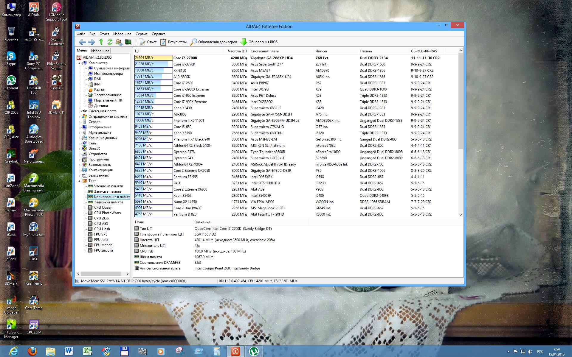

Vovic А что ты хочешь выяснить-то этими проверками? Чего-то не вижу на скринах какой-то мистики необычной.
13600kf /DARK ROCK PRO 4 /ASUS TUF z690 +D4 /Palit RTX 3070 Ti /2х8Gb DDR4 Kingston HyperX /1Tb Samsung 980
Регистрация: 11.05.2011
Меня интересует напряжение при 4,2MHz и память на уефи.
Регистрация: 15.02.2010
Откуда: Харьков
Фото: 3

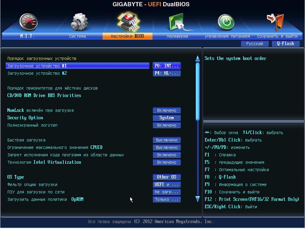

Ну вот, специально выставил все по умолчанию кроме режима памяти и процессора:
#77 #77 #77 #77
#77 #77 #77 #77
На частоте 4800Мгц совсем не на много поднимается напряжение процессора, а так в общем то все тоже самое.

sainfo писал(а):
Ну вот
Благодарю.
На 4.8 двидом докидывается до 1.37(по предыдущим скринам).
А тут при 1.22 и 4.2 вряд ли будет.
