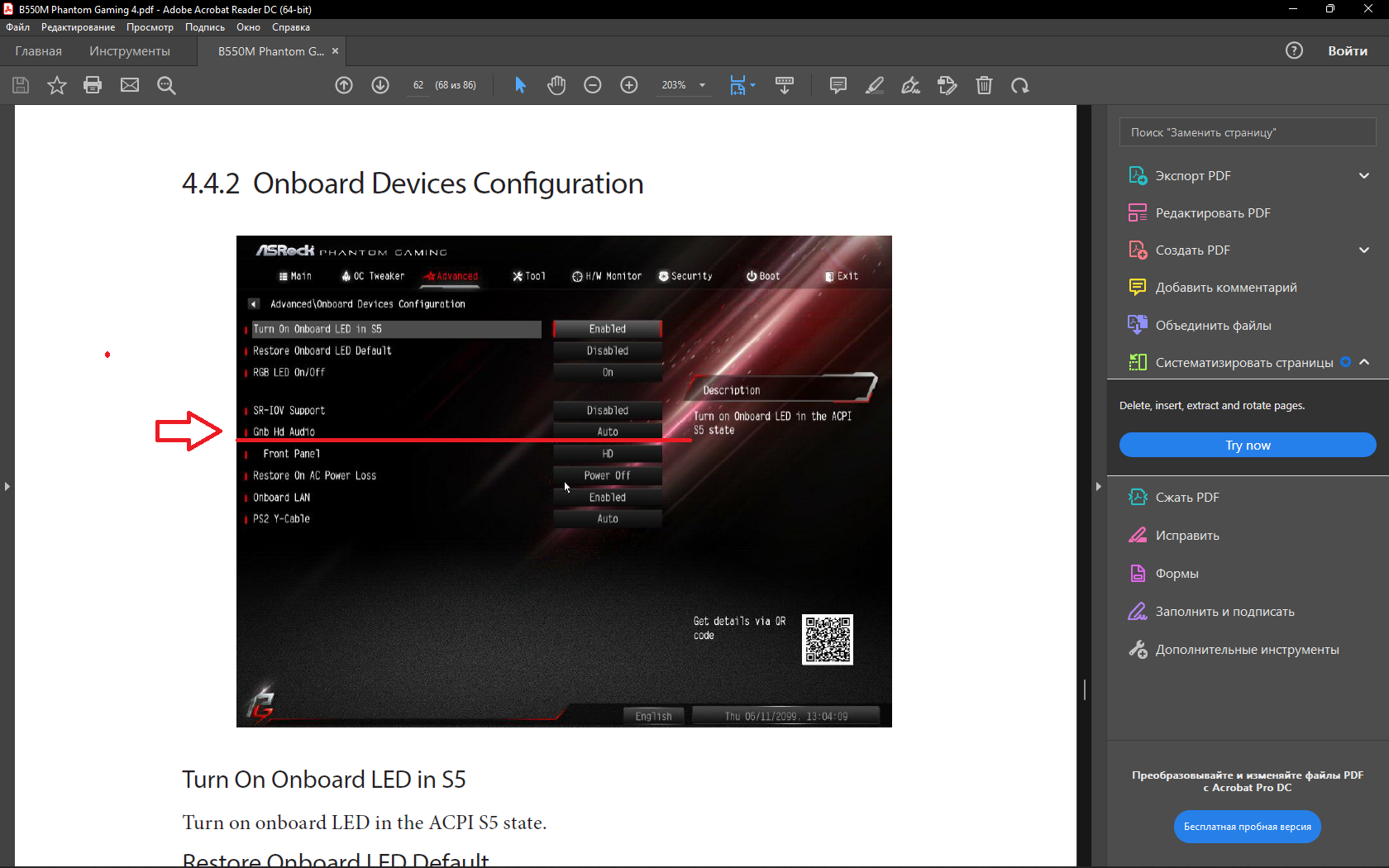

Valeratal
Говорю, что плохо смотрел.
Регистрация: 22.08.2019
Фото: 85
Darius13 писал(а):
Valeratal
Ок, будет у меня она снова, еще раз посмотрю

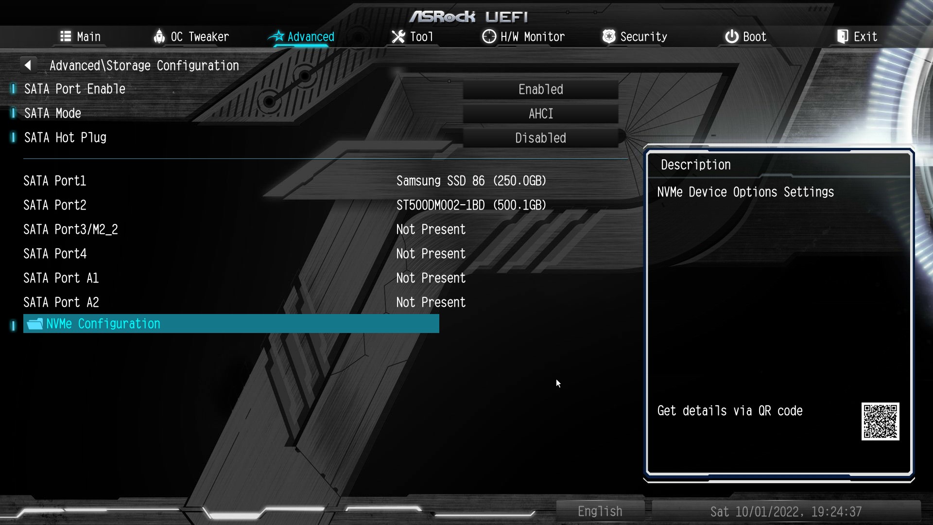

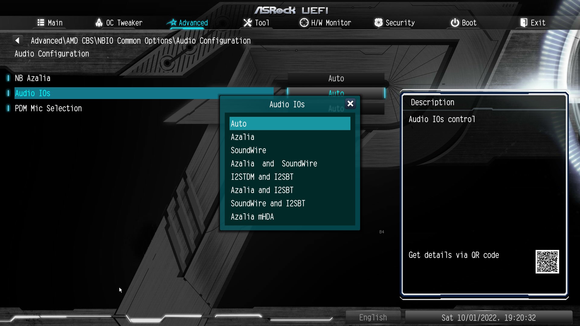

Может здесь что настроить надо ,правда это с AB350 биоса
221001192437.jpg [ 285.9 КБ | Просмотров: 1307 ]
221001192032.jpg [ 267.76 КБ | Просмотров: 1307 ]
А по звуку может еще в Windows что настраивать надо там в микшере звука еще много чего
В винде только если будет выбрано другое устройство (цифровой выход и т.д.) тогда не будет звука т.к. будет идти он на другой выход.
Добавлено спустя 1 час 23 минуты 48 секунд:
Valeratal

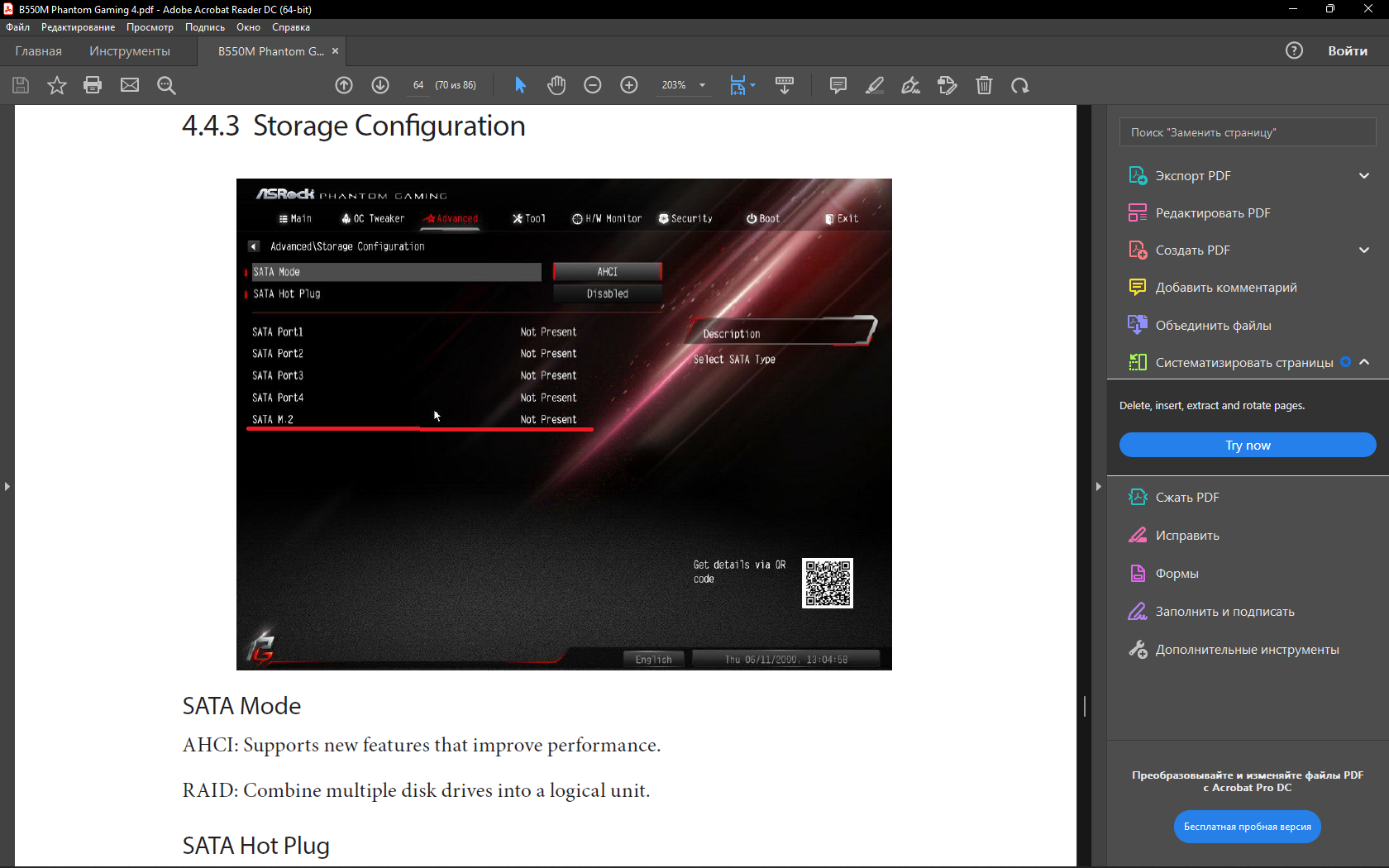

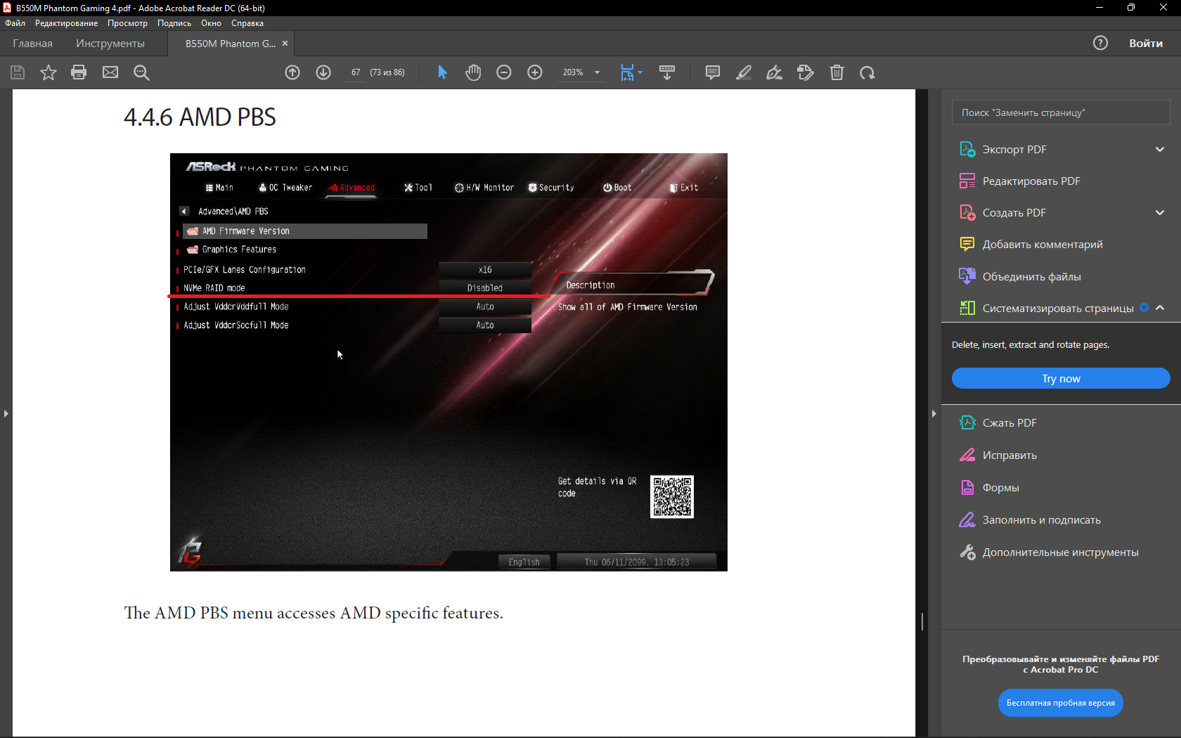

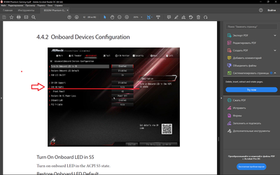

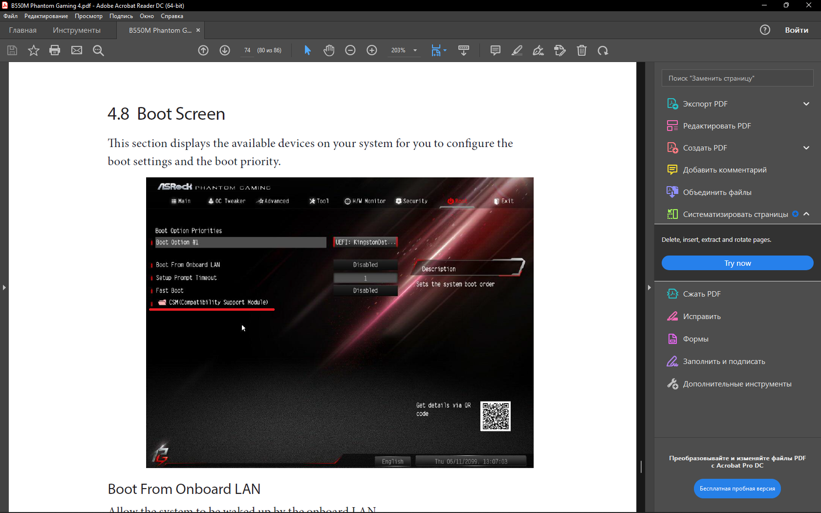

Вот эти пункты, от них всё зависит. Ещё есть отдельные где выставляется скорость/режим работы PCI-E и M2.
Asrock1.png [ 579.1 КБ | Просмотров: 1265 ]
Asrock2.png [ 585.02 КБ | Просмотров: 1265 ]
Asrock3.png [ 564.16 КБ | Просмотров: 1265 ]
Asrock4.png [ 577.88 КБ | Просмотров: 1265 ]
Фото: 85
Спасибо большое, даже скриншоты сделали
