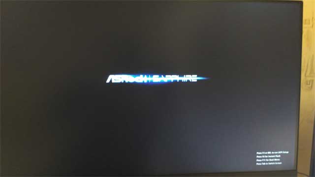

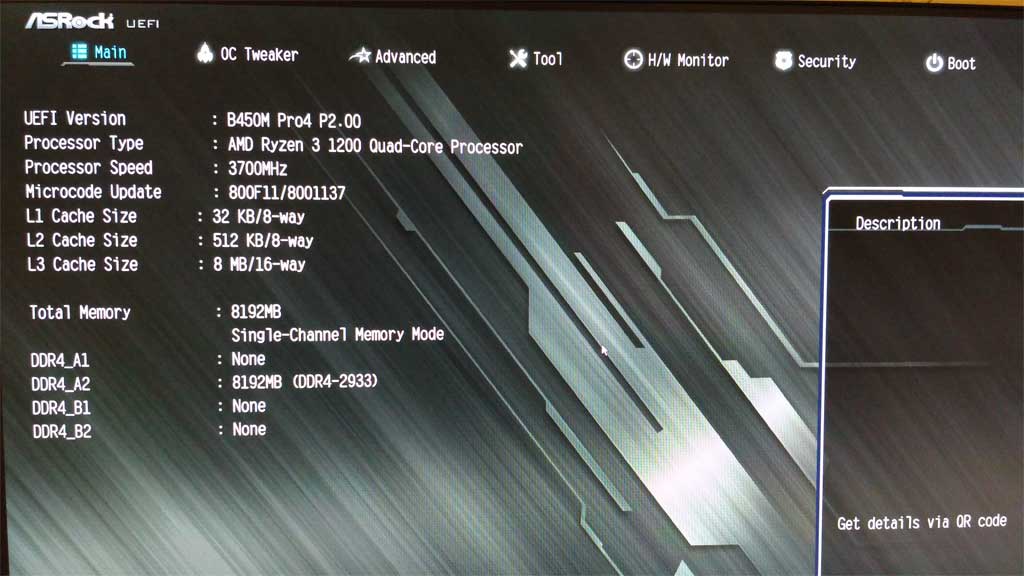

В общем дело такое:
Перепрошил еще раз. Зашил сначала 1.50, потом 2.00. И сделал сброс настроек по старинке: обесточил компьютер и достал батарейку.
Вставил, и, о чудо, теперь всё работает нормально: настройки частоты памяти, тайминги, частота процессора - всё сохраняется и применяется с первого раза.
Ничего не понимаю (может это временно). Продолжаю вести наблюдение.
Вот скрин новой заставки и версия прошивки:
СКРИНШНОТЫ :)
Комментарий к файлу: версия
IMG_20190125_070831_3.jpg [ 60.47 КБ | Просмотров: 4757 ]
Комментарий к файлу: заставка
IMG_20190125_070728_3.jpg [ 7.28 КБ | Просмотров: 4757 ]
