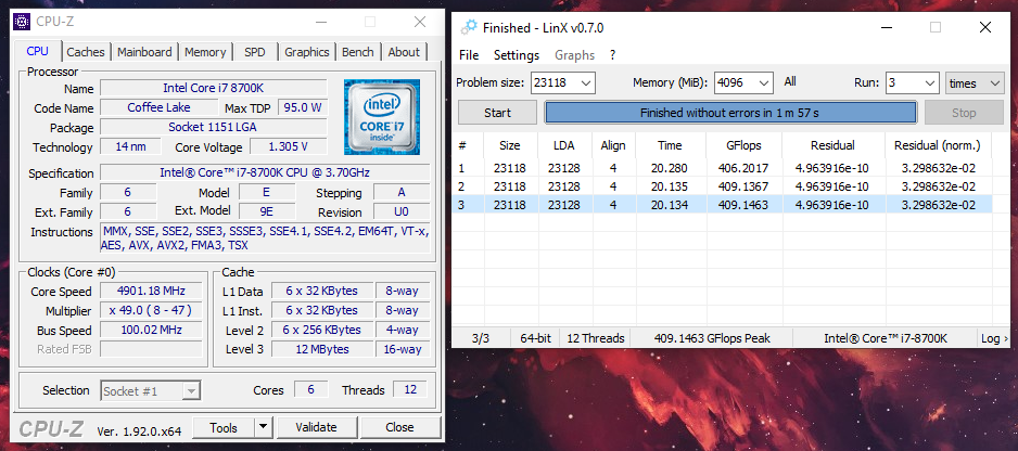

Grant писал(а):
10600k 5.0 память 4000 - 290 ГФлопс так что не мало
Так устроит? И это камушек на 4.9ГГц (летний режим для жары). На 5 ГГц 415-420 на 4096Мб.
