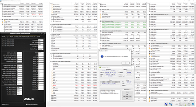

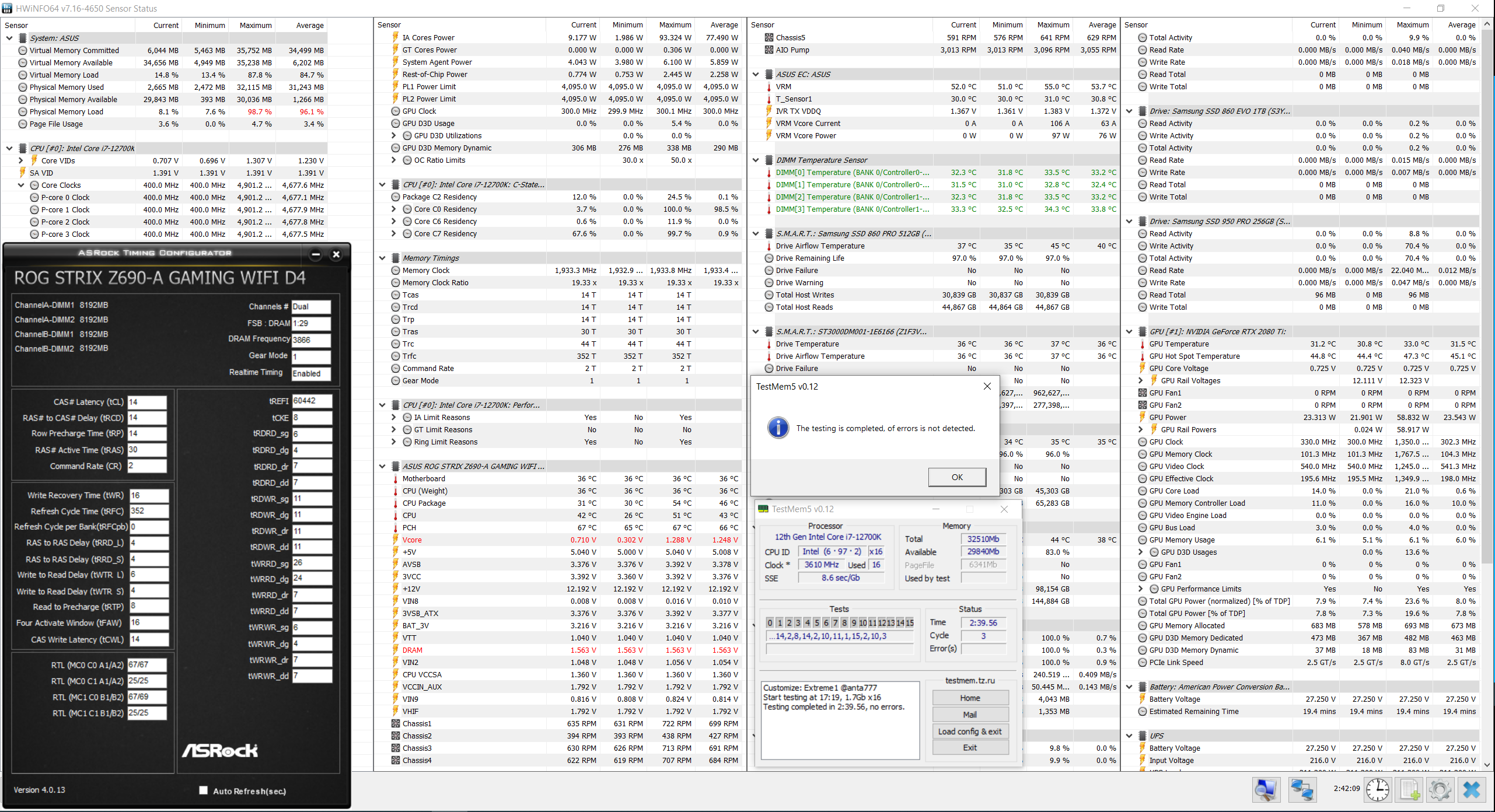

agnez69 писал(а):
Обладатели ASUS ROG Strix Z690-A Gaming, кто то уже ставил новый BIOS 1003?
Память лучше пошла, на 0901 выше 3733 ни в какую не стартовало с любыми таймингами, на 1003 стартует 4100 гир1, пока остановился на 3866 14-14-14-30:
3866 14.png [ 821.6 КБ | Просмотров: 1696 ]
